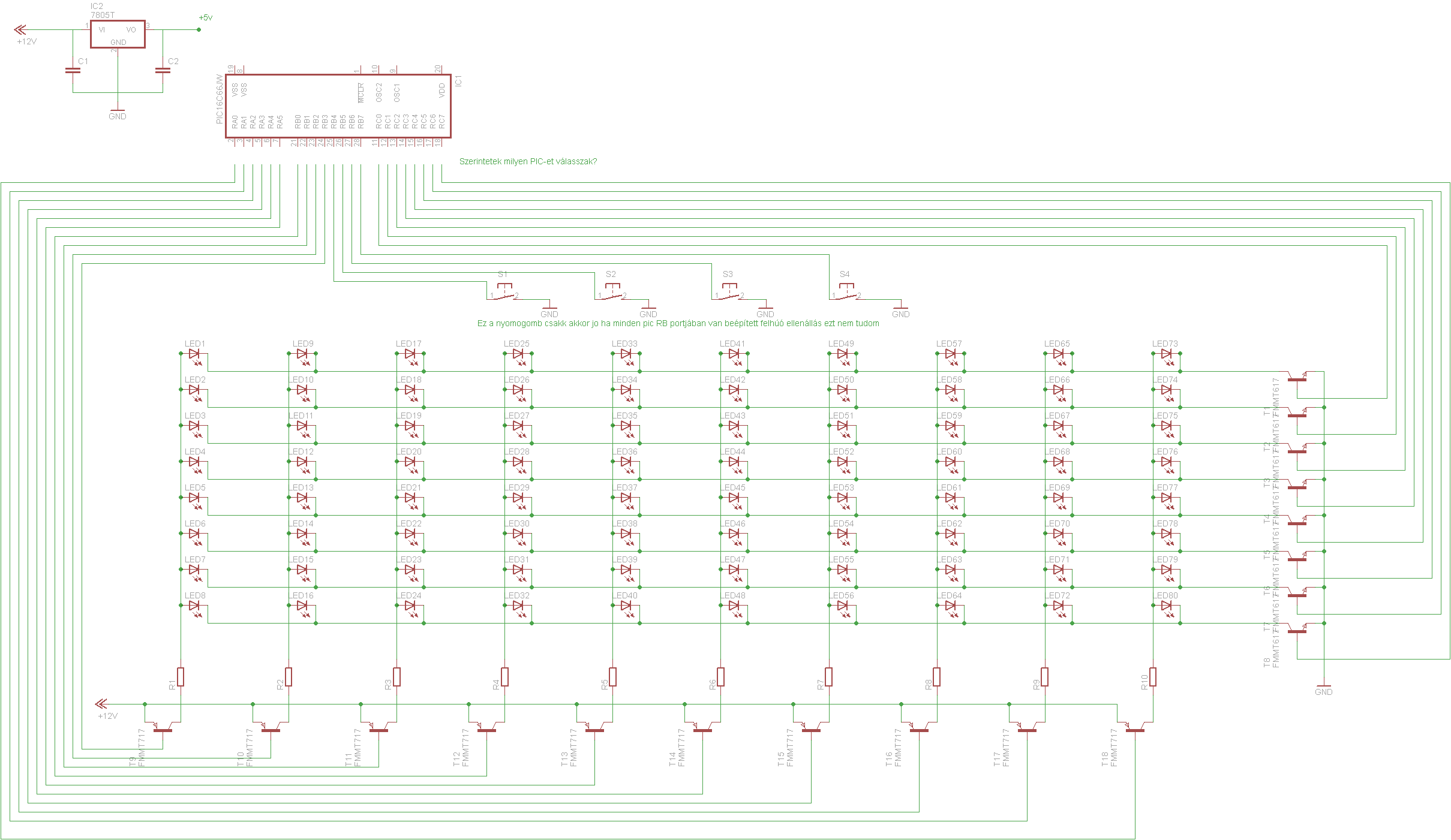

(#) SzT3 hozzászólása Nov 14, 2010 /
Kérdéssel fordulnék hozzátok.
Szeretnék csinálni (csináltatni) egy 8x10-es ledmátrixot.
28 pines PIC-et szeretnék hozzá , csak azt nem tudom hogy milyet válasszak, túl sok feladata nem lenne csak a ledeket villogtatni.
(#) SzT3 válasza SzT3 hozzászólására (») Nov 14, 2010 /
Hopp. Az áramkör lemaradt.
(#) Hp41C válasza SzT3 hozzászólására (») Nov 14, 2010 /
Jó választás a 28 lábú tok, sokféle típust lehet felhasználni az áramkör átalakítása nélkül: 16F886 - 8Kszó, 18F2420 - 16kbyte, 18F2520 - 32kbyte, 16F2620 - 64kbyte.
Az áramkörről: A 12V-ot kapcsoló tranzisztorok meghajtása nem lesz így jó. Mindegyikhez ajánlanék egy npn tranzisztort: Az npn tranzisztor emittere a földre, a bázisa egy ellenálláson keresztül a pic kimenetére, a kollektora egy ellenálláson a pnp tranzisztor bázisára kapcsolódik. A pnp bázisa és emittere közé is tennék egy ellenállást a biztos lezárás elérésére.

(#) watt válasza SzT3 hozzászólására (») Nov 14, 2010 /
Ha tőlem kérded, a 470Kohm helyett inkább 1K-t vagy 10K-t tennék és egy 100n-s kodit is a test felé. Az alap elképzelés egyébként jó.
A LED-es fényjátékkal kapcoslatban nézz felaz oldalamra, vagy egy elég komlex kapcsolás, amiből meríthetsz, esetleg utánépíted...

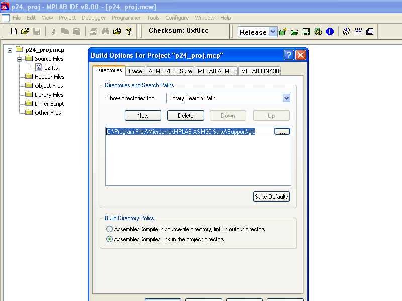

Kedves Watt! Elismerő szavaid után engedd meg, hogy néhány szóban kifejtsem gondolataimat az utolsó érintett hozzászólásodról. Lehet, hogy tényleg a nehéz felfogású ovodások, vagy talán a számítástechka alapjaival most ismerkedők közé, stb.... tartozom, de voltam olyan bátor, hogy Tőletetek - akiket egyéként nagyra tartok - kérdezni merjek.
Válaszod elolvasása után magam is elgondolkodtam, miként sikerülhetett egyedül bekapcsolni a számítógépet és használni a böngészőt. Mindamellet, hogy nyilván igazad van, arra kérlek, csak akkor válaszolj kérdésre, ha úgyérzed tudsz segíteni. Ez úgytudom olyan fórum, amely önkéntes alapon működik, a segítők jószándéka motiválja a válaszokat. Ha ezzel nem rendelkezel adott témában és pillanatban akkor kérlek ne okozz semelyik kérdésfeltevőnek kínos pillanatokat! Adott kérdésre a válaszod pedig legyen örökös titok! De mi is volt a baj azzal, amit kérdeztem? Aztmondod alapvető tudással
1/2 óra alatt, akár segítség nékül is meg lehet oldani. Na rendben, ha már ílyen egyszerű, akkor 5 mondatban is el lehet mondani. De nem lehetett. Helyette barbár módjára kikelsz magadból. Remélem a
kérdés egyszerűsége miatt kezdőktől is sok választ kapok.
Bármilyen fura, a 16F-18F sorozatbeli eszközzel kapásból tudok projectet csinálni, hiba nélkül lefordul. Mégcsak nem is kell állítanom semmit a Built Optionsban. De én P24 el akarok küzdeni. Ezzel mintha megálllna az élet! Amit elsmerek súlyos tévedésmenek, hogy nem bírtam leszokni az .asm
ről és .s használni. De azthiszem ezzel sem vagyok kint a vízből. Icserny nagyon lelkesen elmagyarázta, - ami szerinted már a kezdzők kisujjában van egyébként is - hogy miként kell állítani a Built Options For Project -et. Aztán itt megint én érzem furán magam, mert: hiába állítom be a Directories lapon az aktuális projecthez az elérési útvonalakat,
(C:\Program Files\Microchip\MPLAB ASM30 Suite\Support\inc) és (C:\Program
Files\Microchip\MPLAB ASM30 Suite\Support\gld) a fordítás megkezdése után kifagy az MPLAB, annak ellennére, hogy a **.s file rendben ott van a
source files könyvtárban. Ezután a project bezárását sem engedi meg az MPLAB. A problémára minden ötletet várok a kezdő programozótól a profiig
bezárólag. Watt reakcióját is várom legalább a humán részre bármilyen formában, de ha soha többet nem is kapok tőle választ akkor tudnia kell, hogy szakmailag és eddigi önzetlen munkássága miatt továbbra is emelem kalapom előtte.
(#) El_Pinyo válasza cassis hozzászólására (») Nov 15, 2010 /
A projekt elérési útvonalában ne legyen semmi ékezetes betű sem, erre az MPLAB allergiás szokott lenni (töröl könyvtár). Valamint érdemes lehet a legújabb MPLAB környezetet feltelepíteni (v 8.60).
(#) cassis válasza El_Pinyo hozzászólására (») Nov 15, 2010 /
Azt hiszem csak a régebbi MPLAB verziók voltak erre allergiásak. De éppen ebben a "töröl" könyvtárban próbáltam ki egy p16 és egy p18 as processzora írt programot projektből fordítani ami hibátlanul ment.
(#) icserny válasza cassis hozzászólására (») Nov 15, 2010 /
Csinálj a C: gyökérben egy könyvtárat (pl. C:/PIC24), s a projekteknek vagy projekt-csoportoknak azon belül egy könyvtárat. Például: C:/PIC24/proba. Ahogy már előttem elmondták, szóköz és ékezet ne legyen az elérési útban!

(#) cassis válasza icserny hozzászólására (») Nov 15, 2010 /
Ki fogom próbálni, remélem tényleg az elérési ut hossza okozta problémát. Mellesleg, ha működik marhára nem fogom tudni milyért sikerült fordítani ugyanebben a könyvtárban más projekteket.
Most már úgylátszik végleg rajtam marad a kezdő, ovodás bélyeg. Nem akarom fokozni a dolgot, de valaki azért azt már elárulhatná, hogy melyik volt az a pont valamely kérdésemben, amelyben kiderült mindez. Én igyekeztem mindig úgy fogalmazni, hogy olyan kérdést tegyek fel, melyből látszik, hogy mindent elkövettem a megoldás érdekében, és bármennyire is hihetetlen adatlapok és a google tanulmányozásával kezdem az ismeretlen tanulmányozását. Most belefutottam ebbe a dologba, de mindjárt el vagyok küldve a sunyiba. Pedig az MPLAB leírásokat is elolvastam becsületesen.
Még icsrny is cinikusan válaszol "Értsd tehát jól a fentieket", mintha tényleg ezidáig az derült volna ki rólam, hogy nem bírom felfogni amit írtok.
(#) dinokal válasza cassis hozzászólására (») Nov 15, 2010 / 1
Szia! Azért sikerült, mert az egész modulokból áll, és az egyik elfogadja az ékezetes útvonalat, a másik nem. Ha szisztematikusan nem használsz ékezetet az elérési útban, sok problémától szabadítod meg magad. Ez az egész már sokszor le lett írva ebben a fórumban . Az elérési út hossza kötött, most kapásból nem tudom hány karakter.
