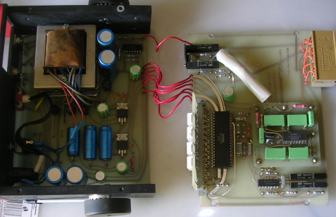

Kérdésem van a témával kapcsolatban: Egy fürdőszoba mérleget szeretnék súlymérésre használni. Az a gondom, hogy automatikusan kikapcsol, tehát első kérdésem hogyan tudom átalakítani, hogy én kapcsoljam ki és be?
A mérés eredményeként, a már felerősített feszültség jelet egy szkópon szeretném megjeleníteni. A második kérdésem: melyik pontról nyerhetem ki.
Mellékelem a mérleg belsejének képét.
Előre is köszönöm.
(#) proli007 válasza asszer hozzászólására (») Nov 7, 2010 /
Nem ismerem ezt a mérleget, de a kép szerint szerintem, a felerősített analóg jelet, a TLC27M2 1-es lábáról tudod levenni, a 4-es lábhoz képest. De a többi mérési-vezérlési funkciót, a processzor végzi, ahogy a bekapcsolást is. Gondolom energia takarékosságból kattogtatja a TLC tápfeszültségét is.

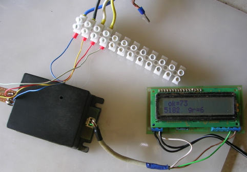

(#) mgy válasza proli007 hozzászólására (») Nov 9, 2010 /
Egy mérőrendszer selejtezése során a "MÉH telep" elől sikerült megmentenem néhány mérőcellát és hozzá erősítőt.
A cellák szokásosak ( 350 ohm-ok) hídba kötve.(36 kg-os)
Érdekesség az erősítő. A precíziós erősítő, referencia, 0 drift IC-ken kívül tartalmaz egy VFC110AP feszültség- frekvencia konvertert.
Igy a kimenete egy az erő függvényében előállított frekvencia.
Nehezen jöttem rá, mert eszembe se jutott, csak mikor az IC- funkcióit kezdtem kibogozni.
Terheletlenül kiadott kb. 25 kHz-et, mely a terhelés függvényében linerárisan kb 300 kHz-ig változott.
Ezek után csak egy PIC-kes frekvenciamérő programot volt szükséges felkutatni, melyet módosítva a mérés megvalósítható lett.
Előnye, hogy nem az AD felbontás határozza meg a mérési pontosságot, hanem a mintavételezés ideje.
Remélem, hogy a PIC 4 MHz-s külső rezonátora elég stabil, mert az befolyásolná a mérési pontosságot.
Csak érdekességként írtam le !
(#) proli007 válasza mgy hozzászólására (») Nov 9, 2010 /
Alapvetően nem a PIC fogja korlátozni a pontosságot, hanem a feszültség-frekvencia átalakító pontossága. (meg a cella fizikai beépítésének kialakítása)
De "jobb helyeken" ezt úgy művelik, hogy van egy analóg kapcsoló az áramkörben, amit a proci vezérel. Így megmérik a nullponton adott frekvenciáját, majd a referencia feszültséget (hídtáp), majd a mért értéket (híd táp). Ezekből számolják ki az erő értéket. Így a V/F-nek, csak a mérés idejére kell stabilnak lenni (meg lineárisnak). A processzor órajelének ideje meg kiesik.
üdv! proli007
Hello ! Köszi a hozzászólásod !

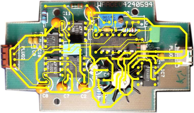

Mellékelem az erősítő fotóját. Ebből látszik, hogy a 4 tűs a híd, a 3 tűs csatlakozó a + - és a kimenet.
Ezt én csak úgy tudom változtatás nélkül használni, hogy a frekvenciát mérem.
Ezt így hasznáhaták ládasúly ellenőrzés céljára.
A ládákban kis különböző kis egységek voltak, és szállítólevél alapján egységsúlyokból kalkulálva ellenőrizték a kimenő árú mennyiségét.
Tehát pontos lehetett. A HW többi részét nem ismerem, de csak a frekvenciából dolgozhatott. Ezért gondolkoztam azon, hogy a pontosság a frekvencia mérés pontossága.
Üdv Mgy
Elég jópofa alkatrészekből áll. Érdemes volna kirajzolni okulás céljából. Nem lehet túl komplikált. (Bár a 14-lábú tok számozása nem látszik.)
üdv! proli007
(#) mgy válasza proli007 hozzászólására (») Nov 10, 2010 /
Szia !
Amennyiben privát email-ben egyeztetjük, szívesen küldök egyet tesztelés, kirajzolás céljából.
Természetesen, ha van időd vele foglalkozni.
A 14 lábú IC a VNF110AP U/f konverter.
Esetleges módosítás, PIC ráépítés stb. után, lennének ötleteim felhasználásukra.
Üdv Mgy

Elkészült a mérőcella erősítő nyákrajza. Ha szkópra teszem készítek egy pár képet a kimenetről, addig is jó böngészést.
Üdv: asszer

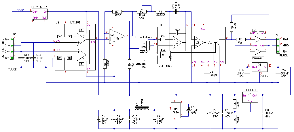

(#) proli007 válasza asszer hozzászólására (») Nov 18, 2010 /
Akkor legyen kapcsolási rajza is. (Egyenlőre az alkatrészek pozíciószáma nem megfelelő, mert csak leraktam őket. Ellenállásoknál meg alatta van..)
Ha van kedvetek, ellenőrizzétek le!
üdv! proli007

(#) proli007 válasza mgy hozzászólására (») Nov 18, 2010 /
Ez nem bizalom, hanem szem kérdése..
Alapvetően a kapcsolás, egyszerű, sallangmentes. Minőségét, a jó minőségű IC-k választása adja. Szükség esetén az analóg jel is könnyen kinyerhető belőle.
Még nem méretem rajta semmit.
üdv! proli007

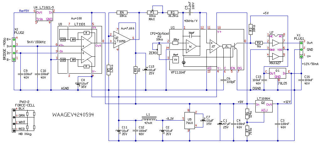

(#) proli007 válasza proli007 hozzászólására (») Nov 18, 2010 /
Már is itt van az első javítás.. Az IC-k pozíciója valószínűleg az áramkör alatt van, ezért azt hanyagoltam. Most már elvileg működőképesnek látom a rajzot.
üdv! proli007

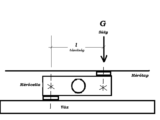

(#) mgy válasza proli007 hozzászólására (») Nov 19, 2010 /
Szia !
Gafly kérdése szerintem a mellékelt vázlat szerinti esetekre vonatkozott.
Hogy helyezik el mérőbélyeket ( a cellán) ?
Gondolom, csak nyíróerőket mérhetnek, de "topológiailag" hogyan ?
Üdv Mgy

(#) proli007 válasza mgy hozzászólására (») Nov 19, 2010 /
Hogy hol helyezkedik el a nyúlásmérő bélyeg, azt megnézheted a celládon. Ha nyomod, egyik nyúlik, a másik összenyomódik. De ha megnézed a nyúlásmérőn, hogy hogy helyezkednek el az ellenálláspályák, akkor elég érdekes képet kapsz.
Láthatod, hogy a mérőszakaszon, a mérőhasáb ki van könnyítve, hogy nagyobb elmozdulás legyen. még a kalibráció (reszelgetés) is látszik a cellán.
A cella hasábon olykor négy oldalon is van bélyeg ragasztva, így a hidat azonos elemekből lehet összeállítani, és hőfok szempontjából is azonos hőmérsékleten vannak. Ennek ellenére, bonyolult hőfokkompenzálás van bennük..
Egyébként én nem igazán ismerem a cellák felépítését, mert általában nem szétszedhetők. De szerintem a cella gyártás, külön szakma. De kérdezzétek meg a Kaliber Kft-t, speciális kialakítású cellákat is gyártanak. Ott van aki ért az egész fizikájához. De úgy gondolom, maga a nyúlásmérő bélyeg gyártás, az is egy másik technológia. (Van valahol egy még fel nem ragasztott ellenálláspályám, de az csak egy egyszerű meander vonal. Ezt is azért követték el hogy a kis nyúlás,hosszabb úton érvényesüljön.)
üdv! proli007
