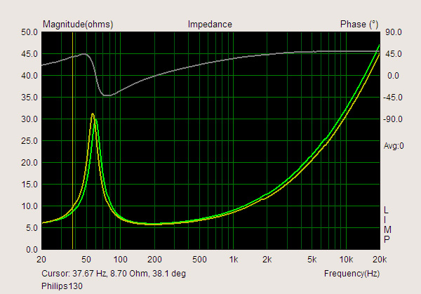

Csak személyesen. Alapos szemrevételezés. A legjobb egy impedancia menet mérés lenne, hogy össze tudjad hasonlítani őket. pl így:
