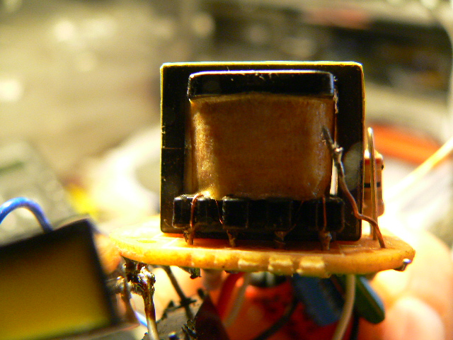

(#) Georgee válasza Gyozo92 hozzászólására (») Nov 20, 2010 /
Én minden strobimban ezt használtam, eddig nem csalódtam benne. Sőt egy XOP cső begyujtásához ez kiválló! Az 1.5 volt meg azért 1.5 volt mert nem lenne jó ha mondjuk 230-al menne és egy kiváncsi kisgyerek esetleg hozzá nyúlna a kimenethez
szerk:
Itt is jól látható ez a tipusú gyujtó
