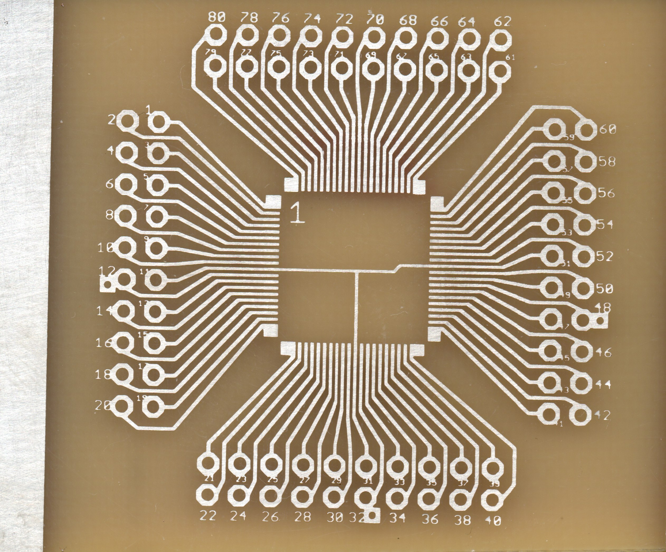

(#) gulasoft hozzászólása Nov 22, 2010 /
Na teszteltem a sok hidrogénperoxid kevés sósav keveréket az eredmény itt látható, a már korábban belinkelt galvanikusan ónozott és utána fóliázott és levilágított panelről.
A lötty: 50%-os hidogénperoxid cirka 1.5dl+cirka 15-20% 20%-os sósav (nem méricskéltem)
Konklúziók:
1:Büdösnek büdös volt, szobábnan nem használható
2:Ugyan úgy pezsgett a mint a fordított arányú jo sok peroxidos löttynél de csak a réz elérésénél, az ónnál kissé kevésbé, vagy egyáltalán nem.
3:A fordított aránytól eltérően itt a maratási idő cirka 10 perc volt, és nem volt egyenletes (jó nem a bubisba csináltam hanem csak egy kis tálban, ez lehet gond) az egyik oldala és a közepe elég ellenálló volt, féltem hogy alámar.
4:Nem mart alá, sőt igazából még marni kellett volna, csak a fordított aránynál 10 perc után higítás nélkül ez egy csupasz panel lett volna. Igazából csak a 7-essel nem vagyok megelégedve, meg a 4-esek lukjaival. Ugyan akkor vegyük figyelembe, hogy a panel igazi mérete 4cm, 10 miliméteren van 20 láb, ami 20 lábat és 20 lukat jelent, azaz cirka 0.25mm a vezeték vastagsága, ehhez kell viszonyítani a számokat. A kicsiket szabad szemmel fény ellenében alig lehet elolvasni, talán ha 1-2 század mm lehet ott a vonalvastagság.
Holnap kipróbálom mar e panelt a maradék lötyi, ha nem adok hozzá egy kis sósavat, és úgy mit csinál.
Na ennyit tudok most fotózással, de ezt bármikor, bármennyit ugyan ezzel a minőséggel, és mindezt nem kémiai, hanem galván ónnal. (Van ugyan ezen a nyákon egy másik ugyan ilyen lemaratlanul, az a holnapi teszt.
Akinek adtam galvánónt az jelezhetné hogy halad, most név nem jut eszembe így fél kettő tájékán bocsi.
