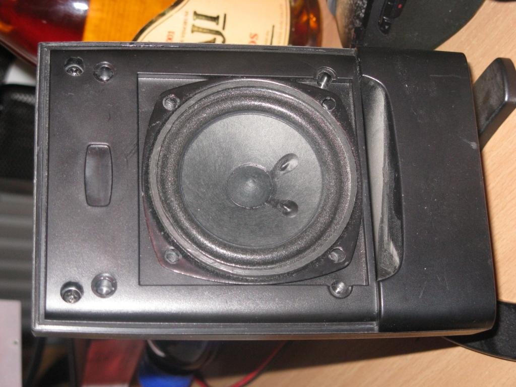

sziasztok. Valaki segítsen már nekem van egy hangszoróm és a középen a porvédő vagy hogy hívják az teljesen bevan nyomódva hogy lehetne azt kijavítani.
a porvédő az műanyag nem papír és porszívó nem hozott siekrt. ha valaki tud valamilyen tanácsot adni megköszönném.
Ilyenkor szokás kicserélni a pv-t. Persze érdemes párban megtenni, hogy a bal- és jobboldal is egyforma maradjon.
