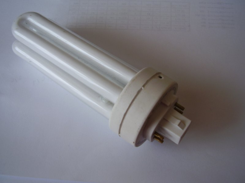

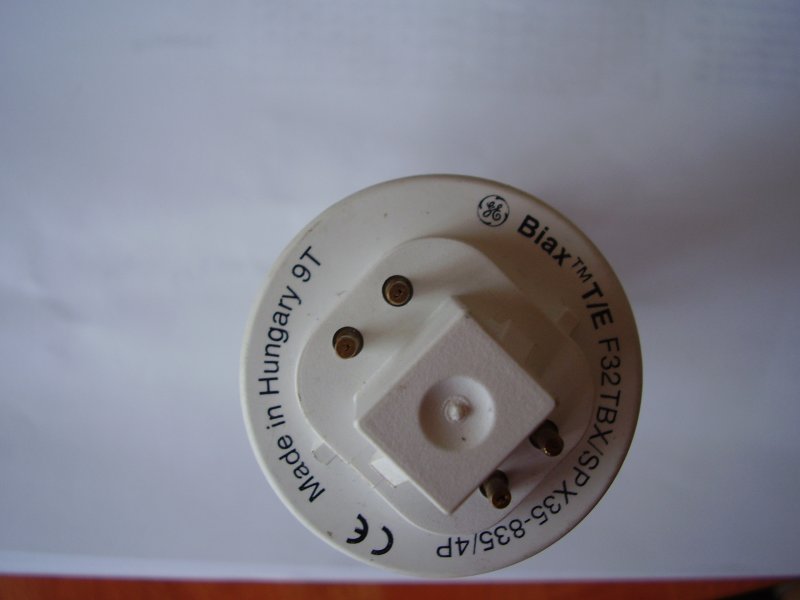

Sziasztok. Eddig nem foglalkoztam kompakt csövek előtéteivel (eltekintve néhány fénycső elektronika megjavításától), ezért tanácsot kérnék.
A képeken egy BIAX F32TBX/SPX35-835/4P típusú cső. Van néhány ilyen csövem és szeretnék hozzájuk gyujtókat készíteni. Mit javasoltok?
Gyújtó kell, vagy előtét? gyújtónak bármelyik U-s (single) típus alkalmas, előtét picit macera, T8/T12-es 40W-os nagyon sok, 20W-os elég lehet ebben a munkapontban, mérni kéne. Elektronikusok közül a 23+W-os kompakt előtétek meg bírják hajtani.

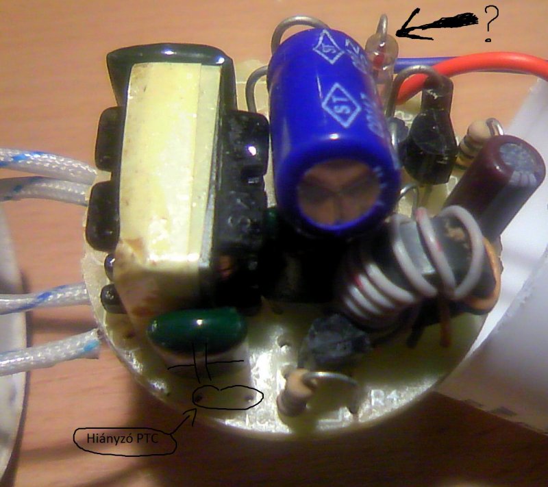

Van egy gagyi kompakt fénycsövem. Valami gagyi márkájú, 11W-os. Szeretnék az elektronikájával egy uv csövet meghajtani. A Cső: Link A gondom csak annyi, hogy ennek a csőnek 2 vége van, a kompaktnak pedig négy. Hogy kössem be hogy jó legyen? Az elgondolás jó? Működhet ez így együtt?
Lereszeled a csapok közötti műanyagtuskó végét, alatta a gyújtó. Kivágod belőle csak a glimmet, a kondit benne hagyod. A két csapra kötöd az elektronika fojtótekercsének és közös pontjának vezetékeit.

Lehet, hogy hülyébb vagyok mint gondoltam. Szóval így néz ki: Link De most sietnem kell, este teszek fel képet, ha gondolod/szükséges. ![]()

Ha jól értem akkor az a lényeg, hogy az UV csövön amit veszek, a képen jelölt kondi a csővel együtt van. PTC nincs rajta, csak a panelon van jelölve. Ez: "A cső műanyagtuskójának végét pedig reszeld le, a gyújtó glimmlámpájának egyik lábát vágd el" miért szükséges? A képen jelöltem a kondit és a ptc helyét. A kérdőjeles a glimmlámpa?
Mert a glimm itt nem segíti a gyújtást, inkább akadályozza. meg esetleg tönkre is mehet. A glimm az van a műanyagtuskóban, a csövön, nem az elektronikán.
A kérdőjeles alkatrész a bemeneten lévő biztosító (már amennyire látom). Az ilyen elektronikában glimmnek nincsen helye, viszont a PTC kihagyása csökkenti a f-cső fűtőszálának élettartamát (ezért hagyják el...)

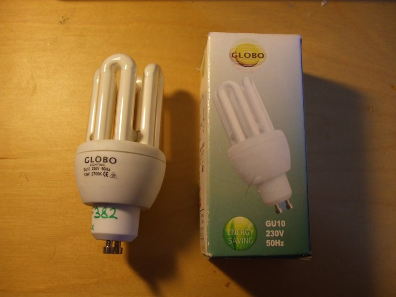

Ha valaki keres GU10-es foglalattal kompakt csövet, ami nem reflektoros, a Kikában lehet kapni, 1390Ft. 13W 8000h, 680lm 2700K (melegfehér). Üdv

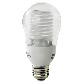

Erről a fénycsőről van valakinek tapasztalata?
Jól néz ki, hol lehet kapni??? És mennyibe kerül?

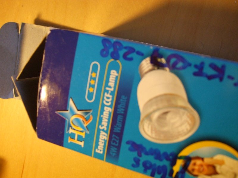

![]() Ez un CCFL fénycső, tehát hidegkatódos. Nekem van egy ilyen 4W-osban, a dobozára 25000óra élettartam van írva, ami egész jó. Ha lakásba akarod, és melegfehér a fénye, és teljesítményben megfelel (a cső méretéből ítélve sztem igen) akkor szerintem jó.
Idézet: Annak néz ki és a file-nevében is ott van. A CCFL invertereket böngészve akadtam rá.„Jól néz ki, hol lehet kapni? Ez un CCFL fénycső” Én kérdeztem, hogy van-e valakinek tapasztalata. Szóval senki? (itt van még két kép)
Onnan, hogy sokkal vékonyabb a csöve, mint az "átlagos"-aknak. Kb T2-es lehet. És valóban CCFL...

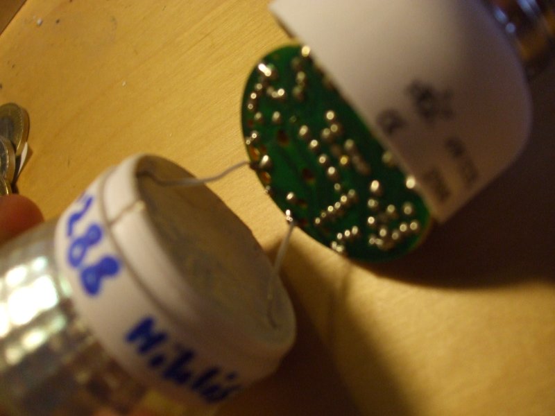

Hát ha én senkinek számítok
![]() Én meg vagyok vele elégedve, de mint írtam, nekem 4W-os van, fényerőben nem lehet ehhez hasonlítani. Szóval hol lehet kapni és mennyiért?

Ez így eléggé tudománytalan, nem a cső vastagságával függ össze elsősorban a katód kivitele. Ha szétszeded, akkor a cső kivezetésének számából lehet következtetni, hidegkatódosok mind egy-egy kanóccal csatlakoznak az elektronikára, a melegkatódosok meg összesen néggyel. Ha ezt meg tudod nézni, akkor tedd meg és fotózd le, mert ilyet sem én, sem sok más fényőrült kolléga sem látott még kompaktban, de addig is ez maradjon meleg katódos mindenféle fájlnévtől és vastagságtól függetlenül.
anno az eboltban vettem, mostmár sztem nem árulják, mert nem találtam. De igazam lett. Legalábbis az enyémmel kapcsolatban.

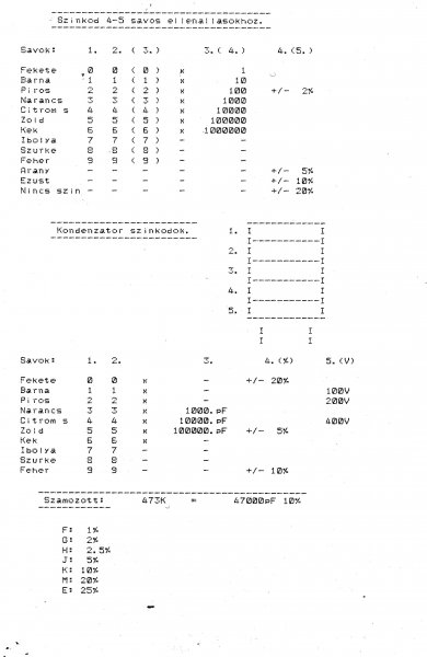

A kondenzátoron levő számok és vagy betűk jelenhetik a kapacitást és az üzemi feszültséget. De ha színkódos a kondenzátor arra is van megoldás. A TIC106M és a TIC108M fő paraméterei gyakorlatilag megegyeznek. |
