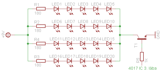

Megrajzoltam a képet amit szeretnék megjeleníteni és kiderült, hogy 20LED/láb elegendő. 4017IC.
Szóval szerintetek a mellékelt ábra szerint már működőképes?
1,2V / LED-el számolva elvileg 6V
20 mA / LED-el számolva elvileg 100 mA
(#) Műszerész válasza blackdog hozzászólására (») Dec 3, 2010 /
inkább 12V-ról 100 ohmos ellenálással, piroos ledekkel működni fog. Nem számoltam csak tapasztalat. Üdv
(#) nagy_david1 válasza blackdog hozzászólására (») Dec 3, 2010 /
Milyen LED ami 1.2V-nál kinyit? Infra? Mondhatnál többet a LED-ekről.

(#) blackdog válasza nagy_david1 hozzászólására (») Dec 3, 2010 /
hestore.hu -n vásárolt mezei 5mm zöld LED.
(#) blackdog válasza blackdog hozzászólására (») Dec 3, 2010 /
Úgy érzem, hogy hülyeséget írtam.
A ledek áramával nem is kell foglalkoznom hiszen az nem kerül az IC kimeneti lábára. A kimeneti láb csak a tranyót kapcsolja, hogy testet adjon a ledeknek.

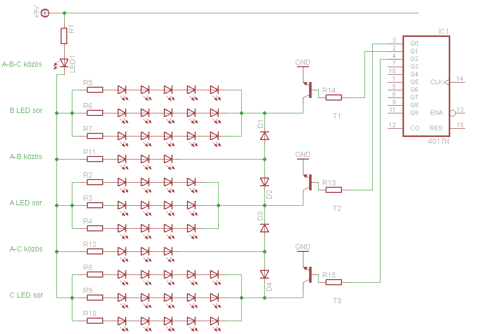

Megrajzoltam egy részét a kapcsolásnak.
Úgy kellene működnie, hogy van 3db háromszög. A B C.
Először az A majd a B majd a C látható. Azért, hogy kevesebb LED kelljen bizonyos LEDeket közösítettem.
A-B-C (csúcs)
A-B (A bal oldal, B jobb oldal)
A-C (A jobb oldal, C baloldal)
Az AB és AC pontokban nem vagyok biztos. Jól helyeztem el a diódákat?
