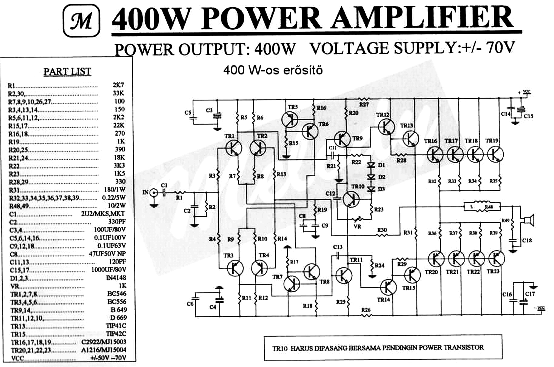

A melody féle 400W-os tranzisztoros erősítőt használom itthonra is meg buliba is 150mA-es nyugalmi árammal és ennél jobb hangú erősítőt még nem hallottam.

(#) hangszoros válasza agressiv hozzászólására (») Dec 4, 2010 /
Ez tévedés, mert többnyire a maxot 10x-esben hozzák
Ha tetszik akkor hozzá ne nyúlj, mert bár müszakilag, elméletileg tök jó a koncepcio, nekem még sose jött össze.
Szétgörcsöltem magam mikor a filmes hangmérnökök hülyére dicsérték. ( Bopi néven futott náluk )
Gitára akartam használni, de tökcsöd.
Nagymenök is használják (Elton John a monitorjait ilyennel izgatja, SAE. Kifelé olcsóbbal nyomja )
A legjobbnak a Regentet tartom. Mindent zuz némi ügyeskedés után.
Elméletileg se lehet jobbat kitalálni

(#) agressiv válasza hangszoros hozzászólására (») Dec 4, 2010 /
„nekem még sose jött össze.”
Hogy érted, hogy sosem jött össze?
Szó szerint. Nagy gonddal összerakott ilyen komplementer szimetrikus kapcs, nem igazán szólt jól.
Ez legjobban a gitár alkalmazásban jött ki. Feltehetőleg a tranziens torzitás miatt.
Ez adódhat a komplementer nem létezéséből is.
Primitivebb szerkezetekkel sokkal jobb eredmény volt
A végtranzisztorokra kell odafigyelni. 2SC5200-val és komplementerével használom, amik elég jó tranzisztorok, és elenben az MJ1500X tranzisztorokkal, nem a nagy teljesítményük miatt drágák...
Ami még gond szokott lenni a nuygalmi áram amire sokan figgyet hánynak, de még hangszóróval a kimeneten mérve is nagyobb áram szükséges mint műterheléssel, vagy terhelés nélkül.
