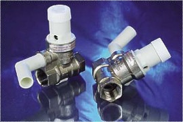

Olyan problémám lenne, hogy a bojlerben lévő cső, amin meleg víz folyik ki műanyag és eltört. Ez cserélhető vagy nem?
(#) Rumcájsz válasza Tropy hozzászólására (») Dec 12, 2010 /
Ha látod hogy oldható kötéssel rendelkezik, minden bizonnyal cserélhető. Habár én sok bojlert javítottam már de műanyag bekötésűvel még nem találkoztam. Még az 5 literes átfolyós vízmelegítők is fém bekötésűek.
(#) Tropy hozzászólása Dec 12, 2010 /
Nem a bekötés ez, a belső túlfolyó cső, amin kifolyik a meleg víz. Ha jól tudom de lehet nem így nevezik.
(#) Rumcájsz válasza Tropy hozzászólására (») Dec 12, 2010 / 1
A biztonsági szelepre gondolsz? De azt a hideg vizes ágba tesszük... Azon valóban van egy vékony műanyag cső amely vagy egy lefolyóba csatlakozik vagy a kádba szokták lelógatni. A meleg víz hőtágulásakor ne okozzon ellennyomást a vízhálózat felé, vagy ha a bojler biztonsági hőkioldója is tönkremegy és felforr a víz, ezen a szelepen lefúj a bojler és nem robban fel. Ha az tört le, ragasztható vagy akár danamidból lehet egy pótalkatrészt esztergáltatni.
Én ezt a szelepet a bojler takarításakor -kb 5-10 év után- szoktam cserélni. Senki nem nyitogatja meg előirásszerűen havonta és a vizkő lerakódik és a szelep beragadhat.

Nem. A bojlerben belül van egy túlfolyó cső, amin ki folyik, a meleg víz ez teljesen felér a tetejéig. Ez a meleg vizes bekötőcsonkba van erősítve belűről. A régebbi típusban ez réz volt.
Túlfolyó nem lehet mert az egész bojler nyomás alatt van. Az csak valami biztonsági szelep lehet. Bojler típust tudnál írni?
