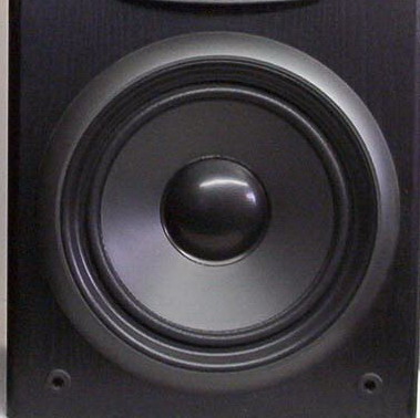

A mélynyomó egy sony ss a707 tipusu hangfalbol lett kiszedve és belerakva az enyémbe . A mélynyomó külön tipusát nem tudom de igy néz ki:

Értem. Eredetileg is egy hasonló méretű zárt dobozban volt, mi lenne, ha először megpróbálnád ugyanúgy zártként?
