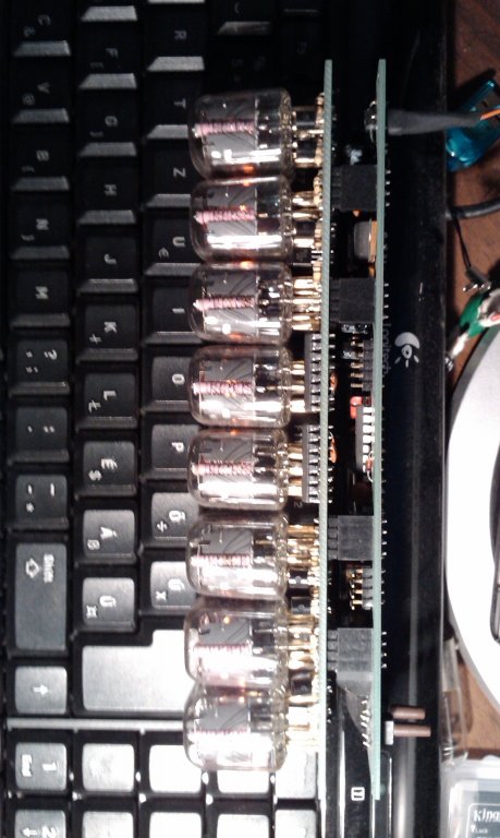

Egy másik topicban már elkezdtem érdeklődni, hogyan tudnék "életben tartani" egy nagyon szép orosz VFD csövet. Jöttek is a kérdésemre válaszok, de úgy gondolom inkább ebben a topicban folytatnám az érdeklődést, mert kezd eltávolodni a téma a fluorescens kijelzőktől. Egy kicsit óra, egy kicsit vfd, egy kicsit nixie, numitron, ki tudja mi minden kerülhet elő még a témában, ami eredentően az órákkal foglalkozik.
(#) Zeus SH hozzászólása Dec 8, 2010 /
@zombee: Nos igen, az IN12B egy szép cső. Eleinte fura volt nekem a "2" és az "5" számjegy megoldása, de ennek ellenére tetszett, pusztán az egyszerűsége miatt. Persze szebb lenne külön számjegy, hogyne, de mégis jó ez így...
Sajnos az elektroncso.hu oldalon az a 30k körüli óra tényleg a sznobizmus felé mehet el, én nem tudtam volna magamtól így megfogalmazni. Csak azon gondolkodtam el, hogy ki a bánatnak kell, hogy egy nixie mondjuk zenéljen... Ha értenék hozzá, biztosan tetszene, kihívást látnék benne hogy megcsináljam, de több semmi.
Kéne gondolkodniuk valami low cost verzión is, amit az is megvásárolhat (pl én), aki nincs igazán eleresztve pénzzel, ám nem sajnál egy emberi összeget egy normális funkciókkal ellátott eszközre.
A dobozolás már egy másik dolog, tényleg sokat dob (vagy ront) a megjelenésen. Én az IN12B-ből készült (rendelt) órámat dobozolás nélkül tárolom a monitor alatt. Havonta-kéthavonta kifujkálom belőle a port, de egyelőre semmi olyan doboz nem jutott eszembe, ami emelne a megjelenés színvonalán.

(#) Zeus SH válasza zombee hozzászólására (») Dec 8, 2010 /
E-bayről rendeltem még tavaly vagy tavalyelőtt. Valami 80-90 dolcsi magassága ár dereng róla (csövekkel együtt) Úgy emlékszem, kitként is árulták, de várni kellett volna rá, inkább összeszerelve kértem, nem volt nagy árkülönbség. Illetve hát megvolt a kit-feeling azért, mert a csöveket tartó tüskéket át kellett forrasztanom, nem működött két cső... :/
Nemsoká megyek kajálni, akkor lefotózom ezt az órát is.
Amiket tud: 12/24 órás kijelzés, dátumkijelzés, két ébresztő, 10 fokozatban állítható fényerő. Meg van rajta RS232 bemenet, tetszőleges számot ki lehet vele íratni, bár ezt egyelőre nem használtam, szimpla óraként kiváló.
Egy garnitúra cső (8db) benne volt az árban. Csak szimplán össze volt szerelve, semmi sallang nem volt hozzá. Aztán Ukrajnából rendeltem e-bayen egy marék tartalékcsövet hozzá, meg pár IN13 bargraph-ot, "sosem lehet tudni" alapon. Elvégre ki tudja mikor juthat ilyenhez az ember a jövöben...
Megvannak a képek az óráról, csináltam róla "látképet" is, hogy hogy néz ki a helyére téve. Ha érdekes a dolog, délután-este kettészedem a két panelt és csinálok arról is képet.
