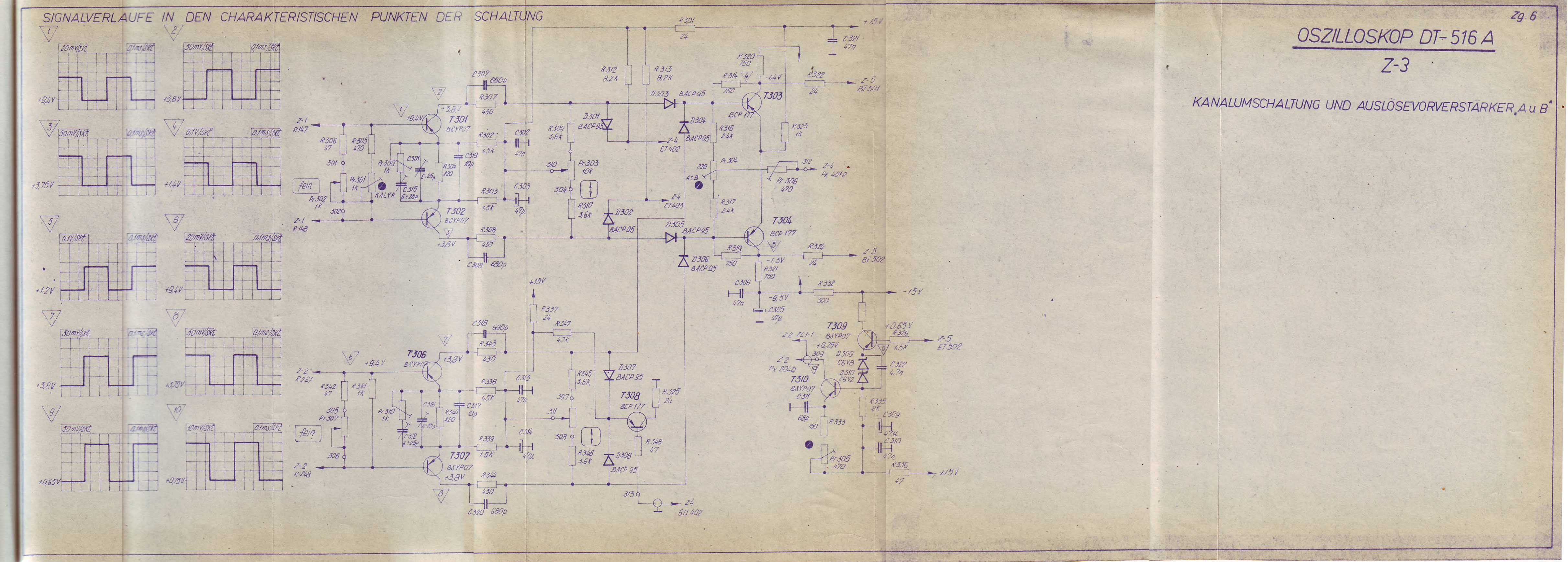

Tudom bugyuta kérdés, de én nem tudom a választ. Hogyan kell szkópot szkóppal mérni? A rossz szkópom kapcsolási rajzán bizonyos pontok megvannak számozva. Ez a pont a valóságban is ki van emelve a panelen. A számhoz tartozik egy kép is, hogy mit kell látni. Én próbáltam, de nem láttam semmit. Hogyan kell a másik szkópot rákötni? (egyik rajz mellékelve)
Úgy kell oszcilloszkópot vizsgálni, mint akármilyen más áramkört. De ahhoz, hogy láss valamilyen jelalakot, ahhoz jelet kell kötni a vizsgált szkóp függőleges bemenetére.
Éreztem, hogy ez a gond.
Tehát a vizsgálandó szkópot mondjuk rákötöm a saját kalibráló pontjára és máris tudok a vizsgáló szkóppal mérni? A vizsgálandó szkóp V/cm és TIME/cm beállításai nem lényegesek ekkor?
Ha a függőleges erősítőt vizsgálod, akkor a jelamplitúdó (jelnagyság) V/div osztó állától függően változni fog. Ha az X-erősítőt vizsgálod, akkor a Time/div állítására a mérendő jel frekvenciája fog változni. Itt egyébként fűrészjelet fogsz látni. A kalibráló jel jó bemeneti jelnek.

A mellékelt rajzon látható T103-T104 vagy T101-T102 tranzisztort meghűtve (spray) instabillá válik az egyes csatorna eltérítése. Ez lehet tranzisztor hiba? Ha vissza melegszik akkor minden vissza tér az eredeti állapotba. A közelben van pár csillám kondi és ellenállás. Próbáltam a hideget minél jobban a tranyókra irányítani. |
