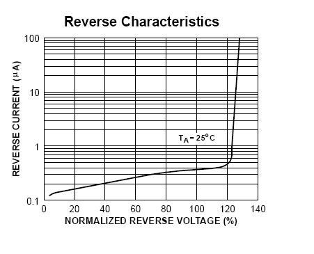

Deutz traktorokra rá volt címkézve gyárilag, hogy lehet akku nélkül használni (pl. behúzással beindítva), de akkor először le kell húzni a generátorról és a szabályzóról is a drótokat (ezeken még külső szabályzó volt). Ekkor ugye eleve nem tud felgerjedni a generátor, ami kósza feszültség esetleg indukálódik a remanens mágnesesség miatt, azt meg ha még inverz irányba át is vezetnek a generátor diódái, az annyira kicsi teljesítmény, hogy simán zénerként le tudják nyelni, nem lesz bajuk tőle. Más elektronika meg ezekben még nem volt, értelemszerűen ekkor semmi világítás sem működött, de földön dolgozni napközben erre nincs is szükség.
Ha egy egyenirányító diódát benn a generátorban Zener üzembe kényszerítesz, annak csupán 1 vége lehet.
Nem, legalább kettő. Az áramerősségtől függően vagy tönkremegy, vagy nem. Ha nincs gerjesztés, akkor nincs áramerősség, vagyis semmi baja sem lesz.
Ha egy generátorban terheletlenül annyira felfutna a feszültség, hogy záróirányban bekövetkezne a Zener effektus, akkor már áram is létrejönne.
Már a záróirányú áram és más a Zener jelenség. Bár a képen a görbe hasonlít a Zener görbéhez, nem olyan meredek. "-De ha egy üzlet beindul!"
