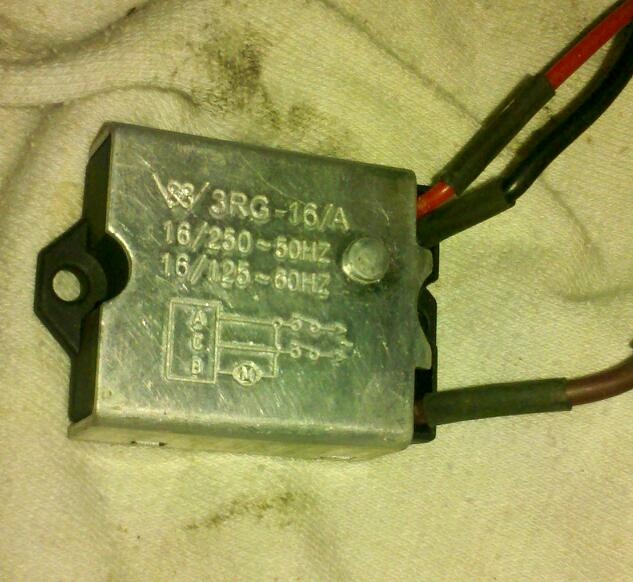

(#) tabletgenius hozzászólása Dec 31, 2012 / 1
Tisztelettel kérném a segítségét egy nagyon egyszerű, és igazából nem is szakmai kérdésben, de remélem hogy az Önök tapasztalata segít megelőzni egy rossz bekötésből származó motor-károsodást.
Röviden a következő problémával szembesültem:
adott egy Einhell 2000Wos sarokcsiszoló, melyben - bizonyára a rossz hűtés következtében (na meg a márka "minősége" miatt is) kiégett/elromlott a lágyindító egység. Ennek típusa: ERTS 16A16(10).
(fotóját lásd itt: http://dl.dropbox.com/u/44245550/defykepek/IMG_20121231_182809.jpg-1.jpg )
hosszas keresgélés után sikerült beszereznem egy hasonló funkciót betöltő modult.
Ezen semmi típus-szám nem található. a róla készült fotó itt látható :
http://dl.dropbox.com/u/44245550/defykepek/IMG_20121231_182734.jpg-2.jpg
és akkor következzen a kérdés: míg a régin a bekötési rajzon kívül leolvasható volt a kábelek beazonosítása is (BK-black /fekete, BL-blue/kék es RD-red/piros), addig az új alkatrészen csak a bekötési rajz található, ahol A, C és B-vel jelölik a három - ez esetben piros, fekete s barnás színű drótokat, azonban nem egyértelmű hogy melyik felel meg az Anak, a Cnek, illetve a B-nek.
Laikusként arra gondolok, hogy fentről lefele kell bekódolni őket ABC sorrendben, így a piros lenne az A, a fekete a B es a barna a C.
Ebben az esetben az alsó, barnás C kötődik a kapcsolóhoz, a fekete a motorhoz és a legfelső piros pedig a kapcsoló másik lábához, leágazással a motorhoz.
vagy netán már eleve ACB sorrendben kell értelmezni a piros-fekete-barna egymásutániságát??
Tévedek? Kötött már be valaki hasonló triákot? Nehezen jutottam az alkatrészhez, nem szeretném egy figyelmetlen bekötés következményeként már első másodpercben leégetni
(sajnálom, hogy nem érdeklődtem az eladótól, de ez már nem lehetséges - más város, több hónapja történt vásárlás)
Kérem szíveskedjenek visszaírni, hogy ez esetben mely lenne a helyes bekötési mód.
Válaszukat előre is köszönöm.
s mivel alig pár óra az aktuális esztendőből, hadd kívánjak mindannyiunknak egy élhetőbb, békés, egészséges(ebb) 2013-at. BÚÉK!!!
megpróbálkozom a jpgk feltöltésével, hogy ne külső linken kelljen behívni őket, ha elrontanám, kérem kattintsanak két dropboxos linkre.
