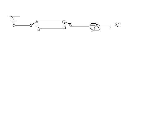

alter kapcsolóhoz 3 ér megy.... 2 érhez nem kell alter. Vagy nem értem... ![]() TaTa
Szia TaTa!
Igazad van meg nem is. A mellékletben [felső rész] láthatod az alter bekötést. Tehát a kapcsolóban valóban három ér húzódik meg, de csak kettő megy a lámpához. A harmadik ér azért lenne praktikus, mert így a dimmer á.k.-nak lenne saját tápja. Bár ez sem muszáj, pl. ha az új elrendezésben az egyik alter kapcsoló csak jelet adna a vezérlő á.k.-nak. [alsó rész]. A másik maradhat eredetiben, így a vezérlő az izzón keresztül érzékelheti, hogy át lett billentve a kapcsoló. Ezek után el kell döntenie, hogy neki fázisra/nullára kell-e kötnie az izzót, és szükség esetén elvégezni a fázishasítást.

Hát szerintem ez a szabvány alter

Igen, ez a szabvány alter! Nem lenne ezzel baj, de apósnál nem számítottam rá egyszer, és mivel cserélni kellett a kapcsolót (3 egyszínű szál) megpróbáltam kitalálni

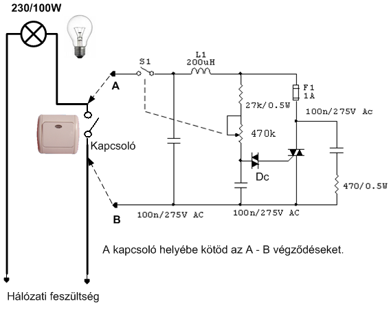

Még olyan rajzot nem láttam, illetve nem találtam sehol, ami olyan, hogy potival lehet a fényerő szabályozást megoldani, és most jön a csavar, hogy csak sikmán a villanykapcsoló helyére hagyományosan beköthető, további vezeték behúzása nélkül. Mert ugye a villanykapcsolónál a két vezeték tulajdonképpen fázis, ami megszakít a kapcsoló. Tehát olyan áramkört keresek, amihez külön nulla vezetőt nem kell behúzni. Állítólag lehet ilyet kapni boltban, de én építeni szeretnék. Köszi.
Köszi, de nem ilyenre gondoltam. Köbzoli nem javasolja az építését. Kár. Pedig építési hiányban szenvedek, és olyan eszközt szeretnék építeni, ami hasznos lehet a lakásban.
Bocsi, félreérthető az írásom. Nem a szamóca által közölt rajz építését nem javasolja Kedves Barátom Köbzol, hanem egyáltalában, az olyan típusú dimmer építését, ami csak simán beköthető a mármeglévő villanykapcsoló helyére.

![]() Üdv.
Jaj, el is felejtettem megköszönni! Köszönöm a rajzot
Szívesen!

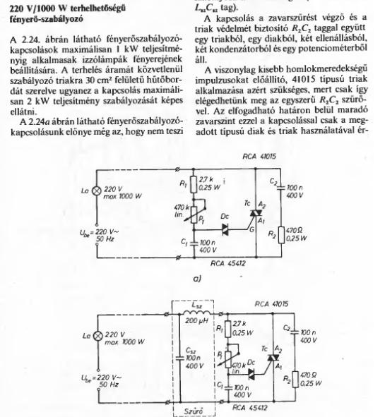

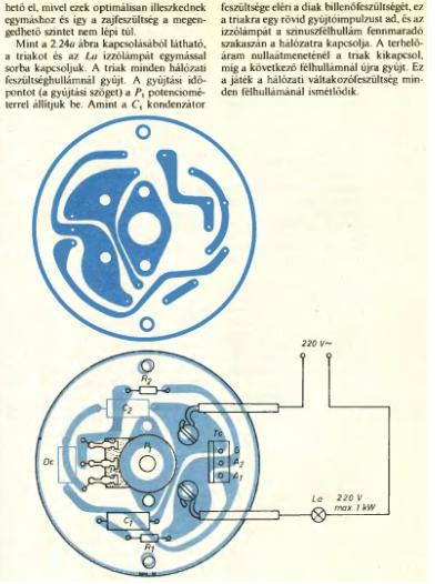

Ugyan az a kapcsolas amit beszurtak csak maskepp rajzolva:
Köszönöm. Teljesen világos
Szivesen.
Gondolom, hogy te nem a kapcsolo helyebe akarod kotni a szabalyozot. A triaktol fuggoen a telyesitmenye nagy is lehet , de ebben az esetben hutobordara kell szerelni a triakot. A szurokort erdemes berakni, hogy ne zavarja a halozatot.
