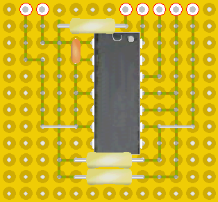

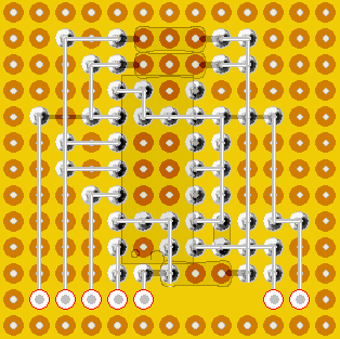

Valaki nem tudná átnézni a rajzaimat? Jó lenne tudni, hogy jók -e. Én nem találtam benne hibát, zenetom szerint sehogy sem jó. Zenetom régebb óta van itt a fórumon, mint én, és tapasztaltabb is, de azért nem ártana még egy megerősítő vélemény, vagy valaki mutassa meg, hogy konkrétan hol a hiba...
(#) zenetom válasza hackerfish hozzászólására (») Dec 10, 2010 /
Ez megint nem jó, bár ezen is elég nehéz eligazodni, de ha jól látom, akkor a Vss és a Vdd pont fordítva van, a 14-es lábnak kéne a tápot kapnia, a 7,9,11,13-as lábaknak pedig a testre kell menniük.
Az IC 2. lába pedig össze van kötve a testtel (vagy táppal?), amit nem szabadna, az csak a PGC lábra mehet (RB6), meg egy 1k ohmos ellenállásal a tápra.
Nem rossz akaratból írom, de szerintem hagyd ezt a programot és használj valami mást (pl.: Tina, Proteus, PCBWizard, Eagle, SprintLayout...), esetleg ha nem sikerül beszerezni egyiket se, akkor majd megoldjuk valahogy, bár a Tinát ajánlom kezdésnek, azt még egyszerű használni és szimulálni is tud.
így könnyebb lesz nekünk is átlátni a rajzot. :yes:

(#) hackerfish válasza zenetom hozzászólására (») Dec 10, 2010 /

(#) hackerfish válasza zenetom hozzászólására (») Dec 11, 2010 /
Köszi szépen, javítottam.
A Vss-t és Vdd-t valszleg csak fordítva írtam rá. A 2. lábat is átjavítottam.
Van még más is?
[OFF]Bocsi, még nem volt rá érkezésem, de majd szerzek valami más szerkesztőt.
(#) zenetom válasza hackerfish hozzászólására (») Dec 11, 2010 /
Ez így már hibátlan. Most pedig töröld a programot
Nagyon köszönöm, tényleg sokat segítettél. Ha most hibásan megcsináltam volna, megint jól elment volna a kedvem az egésztől.
