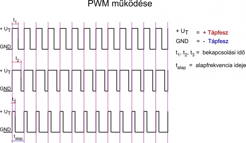

(#) patkolttojas válasza 1zolee hozzászólására (») Dec 25, 2010 /
Szia 1zolee!
A PWM működésének a szemléltetéséhez csatoltam egy kis rajzot. Egyébként a működését egyszerűen lehet ellenőrizni egy közönséges reflektor izzóval is, ha a cella helyett kötöd be. A frekvencia állító potméterre nem nagyon szabad reagálnia fényerő változással, de a kitöltési tényező potméterrel viszont a nullától a maximumig kell tudni szabályozni. Egy feszültségmérővel akár mérheted is az izzón, vagy a cellán megjelenő átlagfeszültséget is, de üresen, terhelés nélkül nem érdemes mérni, mert rossz értékeket kapsz.
Üdvüzlettel: patkolttojas
(#) 1zolee válasza patkolttojas hozzászólására (») Dec 25, 2010 /
A bal oldali gomb forgatásával a feszültséget 14.2-ről le tudom csavarni majdnem 0-ig, a bontó kapcsain mérve a feszültséget. De a jobb oldali gomb forgatásával is változik nekem a feszültség ( Kb 13.9-13V között) és az áramerősség is... Ez baj? És az hogy lehet, h ugyan az a bontó, uazzal az elektrolittal pwm nélkül 23-24A ről indult kb 1.5L/P gázt adott, pwm-et bekötve szinte alig bugyborékolt kb 5A volt? :miaz: :nemtudom:
Szia 1zolee!
A problémád ismert, de erről nem Te tehetsz! Mivel 5 semleges lemezt használsz, ezért a következő a magyarázat a jelenségedre: Sajnos az a 0,5 - 1 V feszültségesés, ami a PWM beiktatásával létrejön, pont az a "hiányzó" feszültség, ami a cella "hiszterézis" pontja köré esik. Mit is jelent ez? Ha folyamatosan emelem a cellafeszültséget, akkor van egy bizonyos feszültségérték, aminél hirtelen megnő a cella árama, ez alatt az érték alatt viszonylag lineárisan változik a feszültség függvényében, majd hirtelen emelkedni kezd, egész meredeken, alig 1V tartományban.
Javaslatom azt, hogy csökkentsd le a semleges lemezek számát 4-re és megszűnik a problémád. Mivel feljebb nem tudod emelni az autó generátorának a feszültségét, ezért ez marad, mint megoldás, legalább is hidegebb időkben. A hideg elektrolit lényegesebben rosszabbul vezet, mint a meleg, vagy tán-netán a forró. Ezek a dolgok persze egymással erősen összefüggő problémákat okoznak.
Tételezzünk fel álladó nagyságú tápfeszültséget, amiről a bontónkat akarjuk üzemeltetni.
Ha sok a semleges lemez, akkor hidegben, ráadásul alacsonyabb cellafeszültség mellett rosszabbul működik a bontónk, mert az elektrolit rosszul vezet. Igaz az MMW érték az jó, de kevés a termelt durranógáz!
Ha túl kevés a semleges lemez, akkor meg az a baj, hogy nagyon melegszik a rendszer, mert túl magas az 1 cellára jutó feszültség, vagyis rossz a hatásfok, túl sok hő termelődik.
Híg az elektrolit? Szintén a vezetőképességgel lesz a baj.
Túl sűrű az elektrolit? Jobban vezet, de erősebben habzik.
Tehát kell egy olyan "ideális" ( ami soha nincs, de lehet próbálkozni) lemezszámot, méretet, elektrolit sűrűséget, lemeztávolságot (erről még nem is beszéltem, de ma már nem is fogok), cellafeszültséget, cellaformát, cella elrendezést, stb. stb. "találni", ami a lehető legtöbb elvárásnak megfelel. Talán ezek a dolgok azok, amiket szeretnénk megfejteni! Csak rengeteg kísérlettel és azok eredményeinek a közreadásával oldhatjuk meg, ha egyáltalán megoldható! Ezért fontos az eredmények publikálása, hogy ne egy embernek kelljen minden utat végigjárnia. Az iskolában is vannak könyvek amikből tanulhatunk, nem nekünk kell kitalálni az ABC-t.
Még egyszer és utoljára szeretném hangsúlyozni, hogy a PWM vezérlő "ebben az esetben" nem a cella gázfejlesztési képességét van hivatva fokozni, hanem azt akadályozza meg, hogy "megszaladjon" az áramfelvétel és tönkretegye pl. a generátort! A használatától nem fog több gáz fejlődni! Aki azt állítja, hogy igen, az legyen oly bájos és tegyen fel egy videót valahova, hogy mindenki láthassa!
További kellemes ünnepeket kívánok!
