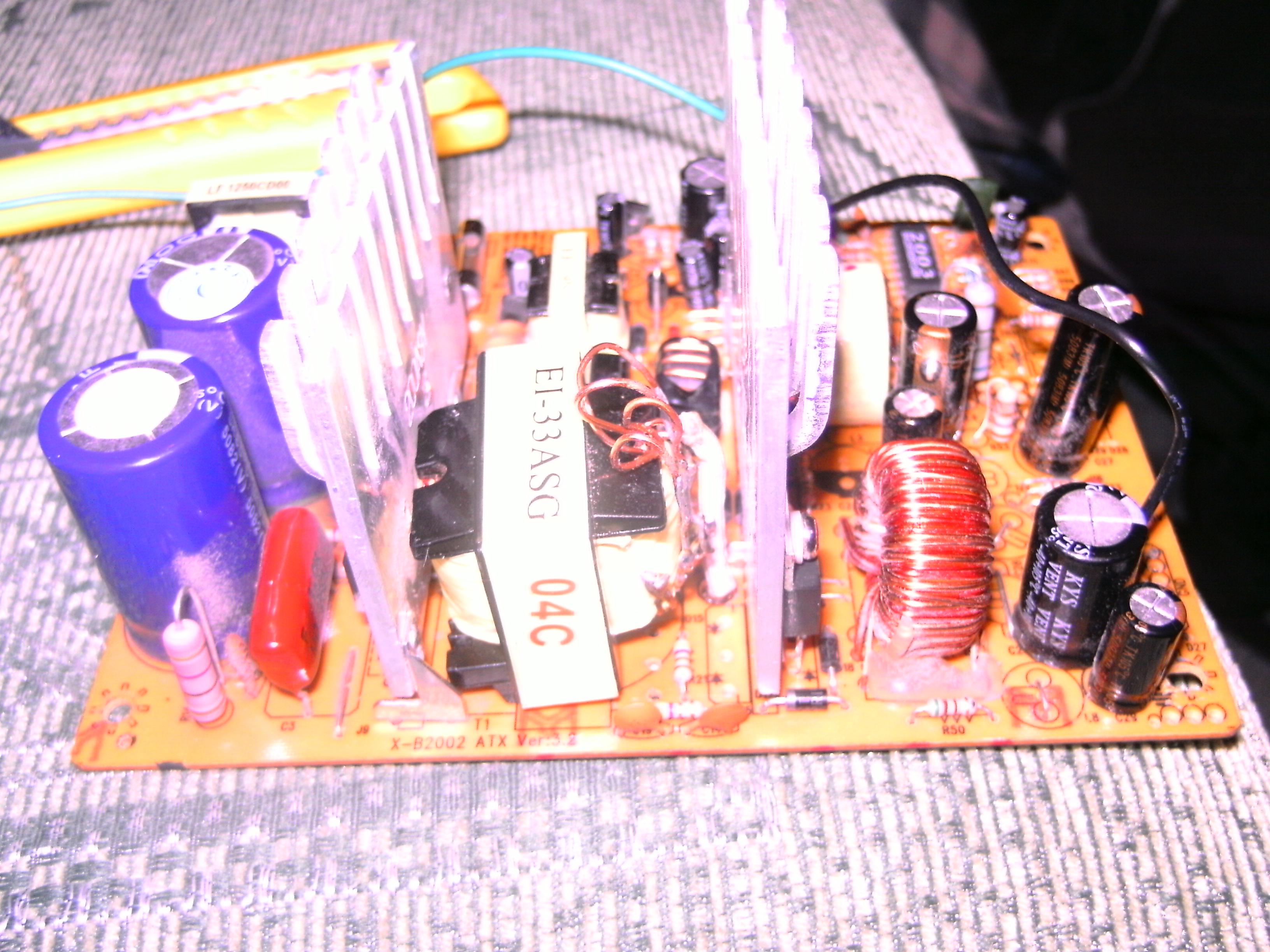

(#) peter81 válasza mugab hozzászólására (») Dec 23, 2010 /
Aha akkor az is lehet hogy túl hosszú a vezeték.Én a 40V hoz 2,5A szeretnék kivenni.

(#) proli007 válasza JOCO10 hozzászólására (») Dec 23, 2010 /
Ez a feszültségszabályzó, úgy működik, hogy a 14-es lábon lévő 5V-os referencia feszültséget a 4740/1220 osztó 1V-ra osztja le. Ha a szabályozás működik, akkor ez az 1V mérhető, mindig a 658ohm-os ellenálláson. A kimeneti feszültség, pedig akkora, amekkora osztása van a 10kohm-os potinak, és a 658ohm-nak.
Vagy is Uki=((Rpot/658)+1)*Uref Ahol Uref jelenleg 1V. Így a poti maximális véghelyzetében ((10kohm/658ohm)+1)*1V=16,19V. (A poti minimális állásában természetesen 1V)
Az AVR integrált PWM jelét (0..5V), akár be is vezetheted a 2-es lábra. (Természetesen egy ellenálláson keresztül, mert különben a 3-as láb felől érkező visszacsatolás nem fog hatni.)
De ha a potit ekkor rövidre zárod, akkor a kimeneti feszültség, 0..5V között fog csak változni. Tehát a 10kohm-os poti helyett, akkora ellenállást kell tenni, amekkora kimenőfeszültséget szeretnél. (az értékét a fenti képlet alapján kiszámolhatod, csak éppen az Uref értéke most már 5V lesz.)
De le is oszthatod az AVR felől érkező jelet a felére, akkor a referencia feszültséged 0..2,5V között változik majd. (Persze ha az AVR tápfeszültsége 5V és levonva az AVR kimenetének maradék feszültségét, ha van olyan.)

(#) mugab válasza peter1995 hozzászólására (») Dec 24, 2010 / 1
Átalakított rajzzal nem tudok szolgálni, de ha lefelé akarsz szabályozni akkor a 14-es láb és az eddig arra menő 13 k ellenállás közé teszel egy 50k ohm -os potit és kisérletezel ...

(#) ha1drp válasza peter1995 hozzászólására (») Dec 24, 2010 /
Sajnos ez az az IC típus, amivel nem egyszerű a tág határok között való szabályozás. Az IC 3-as lábán 3.3v; a 4-es lábán 5v, a 6-os lábán 12 voltnak kell lennie. Ha bármelyik is hiányzik, illetve a megengedettnél jobban eltér az oszcillátor leáll. A készenléti feszültségből természetesen kinyerhető az 5 és a 3.3 volt. A teljesítmény szabályozás az 5-ös lábon eleve kiépített, de néha ide kötik a negatív 5 voltot is. Ez utóbbi hiánya is tilthatja az áramkört.
Ezek mellett szerintem (és pár ember szerint is), messze nem olyan jó szabályozó mint a 494 + 339 párosa.

(#) peter1995 válasza ha1drp hozzászólására (») Dec 25, 2010 /
Hát sajnos most csak ilyen tápom van.És egy egy minden feszt kiadó tápról adom az átalakított táp IC-jének a 3,3 az 5 és a 12v-ot hogy azt higgye hogy megvan és az új ágat plusszba rákötöm a figyelésre hogy azt is lehessen terheli úgy nem működhet?
(#) peter1995 válasza mugab hozzászólására (») Dec 25, 2010 /
Lejarzoltam hogy hogyan gondolom így biztos érthetőbb.Megnéztem a rajzot és az IC-nek 3,3V 12V és 5V kell.Ezeket vezetném bele a gyári tápból.Plusszba figyelné az új ágat hogy azt is lehessen terhelni.
Mind a kettő 2003-as IC-s táp.Annyi hogy az átalakított 450W-os a gyári pedig 300W-os.HA így vissza kötöm az átalakítpttnak akkor kapni fogja a feszeket és így szerintem működni fog.Persze a gyári le kell majd valamelyest terhelni.
