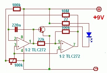

(#) noris hozzászólása Dec 26, 2010 /
A következő projekt egy változó színű meghajtás lenne pic nélkül.
Elképzelés:
Építenék 3 egymástól független pwm meghajtást a r, g, b, ledeknek. A kapcsolás lassan felerősítené az adott led fényét és lassan kioltaná.
Esetleg potival szabályozható frekvencián.
A freki 0 Hz és 0,25 Hz között mozogna.
Más más frekit állítanék be a r, g, b, színnek.
Így minden színállapotnak lenne esélye előjönni.
Példa: red 0,1 Hz ; green 0,25 hz; blue 0,2 Hz.
Egyszerre indítva a színeket, az 5. másodpercben közel fehér lenne. a 10-ben sötét...
Ötletek a kapcsolásra?
Köszönettel: Norbert
(#) zolee1209 válasza noris hozzászólására (») Dec 26, 2010 /
Bővebben: Link Egy példa arra, amit szeretnél, mikrovezérlő nélkül.
(#) noris válasza zolee1209 hozzászólására (») Dec 26, 2010 /
Sajnos ez közös katódos rgb ledekre vonatkozik.
Esetleg átrajzolná valaki közös anódosra?
Így nagyhirtelenben annyit mondanék, hogy tegyél be PNP-s tranyót és a LED-et pedig fordított polaritással tedd be, illetve a tápra kötsd. :gumicsirke:
szerk.: Illetve a tranyó kollektorát testre kötsd...
Így jó?
Elvileg működni fog?
Köszi
Tegyél be PNP-s tranzisztort, és annak az emittere nézzen a LED katódja felé. Egyébként így gondoltam!
szerk.: Továbbá a rajzon a 100k-s trimmer azon lábára menjen a GND, ami a TLC272 4-es lábára megy. Remélem érthető...
(#) noris válasza zolee1209 hozzászólására (») Dec 27, 2010 /
Ok!
A trimmer hibát javítottam. Ha jól értem 2 tranyó kell bele?
Pnp és npn? Npn volt benne eredetileg(mellékelem), Ezt cseréltem pnp-re. Tegyek bele még egy tranyót? Üdv!
(#) bberti261 válasza noris hozzászólására (») Dec 27, 2010 /
Így lesz a jó. A tranyó lehet BC212 (100mA) vagy ha mégtöbb LED-et szeretnél vezérelni BC327 (500mA).
Üdv bberti261
(#) zolee1209 válasza bberti261 hozzászólására (») Dec 27, 2010 /
Egész pontosan így...

(#) zolee1209 válasza noris hozzászólására (») Dec 27, 2010 / 4
Egyébként nekem ez az áramkör TL072-vel van/volt megépítve, azzal is szuperül működött. A kapcsolási értékeken kicsit módosítottam, mert ezekkel az értékekkel én túl gyorsnak találtam. A 10Mohm-os ellenállást 20Mohmra növeltem, a 220nF-os kondit pedig 4.7µF-ra. Ha jól emlékszem, mert ez már pár éve volt...

(#) proba válasza zolee1209 hozzászólására (») Dec 29, 2010 /
No még egy kis javítást ha eszközölnél.... A 22 ohm nem építhető be a ledbe ezért célszerű a másik oldalán elhelyezni.
(#) zolee1209 válasza proba hozzászólására (») Dec 29, 2010 /
Ne haragudj, de ez most nem értem... Miért kellene a LED-be beépíteni az előtétet, egyáltalán ezt hogyan lehetne kivitelezni, továbbá miért kell emiatt a másik oldalára rakni? Biztos egyszerű dologra gondolsz, de ezt így nem tudom összetenni...
Ha közös anódos ledje van ,akkor ha az anód körbe raksz egy ellenállást akkor az mindhárom ledre fog vonatkozni .Apróság, de a rajzodon a led és az ellenállás helyet cserél akkor mindhárom lednek be tud építeni egy egy ellenállást.(Ha mindhárom részét megrajzolod a kapcsolásnak bekötöd a ledeket ,és ahogyan a valóságban van közösíted az anódot (mert a leden belül közös) akkor ez jól látszik.
Jó tudom csak részletkérdés ,úgyis rájött volna.
Bah... Így már értem! Megfeledkeztem már arról, hogy közös anódos LED-ről van szó, és csak "egy LED-et" figyeltem. Így igaz, amit mondasz,köszönöm, hogy felhívtad rá a figyelmünket!
(#) noris válasza proba hozzászólására (») Dec 29, 2010 /
Megint átrajzoltam.
Remélem ez már az 1.0 verzió .
Hamarosan nekilátok megépíteni.
Köszi
