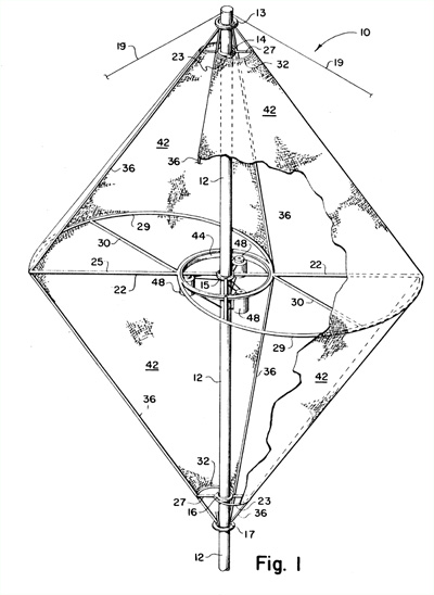

![]() Ezt láttad már? Könnyű tartóváz, 2 db ráfeszített rombusz alakú ponyva. A rajzon ábrázolt áttételezés kicsit bonyolult, ekkora belülfogazott kereket talán targonca kerékből lehetne kioperálni.
Nem feltétlenül targocából.
Most hogy nagyítva megnéztem a képet eszembe jutott hogy ha az én két dc motoromat raknám be a közepébe akkor pl. egy méter átmérőjű , talán egy régi szekér kerekének a vasalására belülről egy bordásszíjjat ragasztani. Méretre is gyártanak. Ezzel meg lehet oldani a belső fogazású kerék problémáját.

A mostani szélkeréknél az előző szebb volt, ráadásul ott a szél energiát leadó felülete és a fordulat is jóval nagyobb lehet.
A vasváz adhat fél hordó alakot, a vászon vagy fólia meg alul-felül még a síkban az ívet is lezárhatja. 4,5 négyzetméter felületen befogott szél (3 méteres átmérő, szárnyak mint a fólia sátor), hagyományos, nem magas építés…. Én hírtelen erre gondoltam a rajzot nézegetve.
