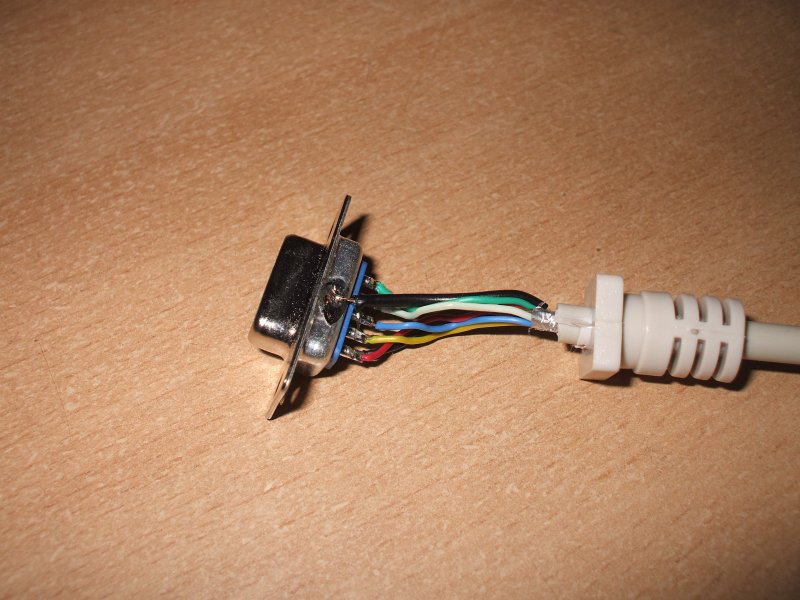

Köszönöm mindkettőtöknek! A 7-8 rövidzár, a többi nincs rövidzárban. 8 eres a vezeték.

A 7-8 zárlata miatt van az, hogy a sárga LED világít. Ezt kösd szét, és ellenőrizd le, hogy a rajzon látható lábakat összeköti-e a kábel a dugókban. Ha nem, akkor forraszd be úgy, hogy ez teljesüljön.
Van egy kis gond, de lehet, hogy csak én látom így. Szétszettem a csatlakozó mind két felét és a vezetékek nem ugyan ahhoz a lábhoz mennek. Pl.:az egyiknél 1-es lábon barna a másikon pedig piros a vezeték. A 7-es és 8-as mindkét végén össze van forrasztva.
Én úgy gondolom, hogy leforrasztok minden lábról mindent és újból forrasztom Így jó lenne? (Pl,: mind két végén az 1-es lábon piros lesz.)
Igen, én is azt írtam, hogy be kell kötni jól! A rajz szerinti lábakat kell szám szerint összekötni a dugókban, a többi nem számít! Ezt a kábelt másra nem fogod tudni használni, és más kábel nem lesz jó ide.

Bekötöttem, de semmi változás. Ha össze van kötve ha nincs akkor is világít a sárga led is.

A LED csak akkor világíthat, ha a Q3 nyitva van. Ez lehet több okból. (Q2 zárlatos, Q3 zárlatos, vagy nem jól vannak beültetve(B,C,E))
Az R8 ellenálláson nem szabad feszültségnek lennie, ha nincs rádugva a PC-re az áramkör. Először PC nélkül mérd végig. Írd meg, hogy az említett alkatrészek lábainál miket mérsz és hogy nincs-e zárlat valahol, vagy egyéb alkatrész hiba! |
