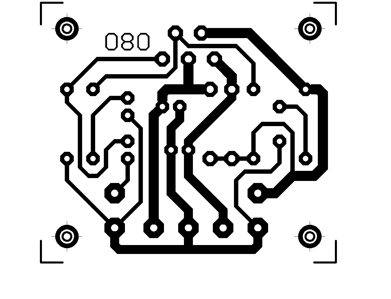

(#) David 3g hozzászólása Dec 29, 2010 /
Egy nagyon lelkes építgető vagyok.
Az lenne a kérdésem hogy tulajdonképpen milyen rajz alapján lehet eszt a végfokot össze tenni ? ( van már itt sok sok rajz és nem tudom pontosan melyik lenne a jó )
A másik kérdésem az lenne hogy a TDA 2030A Tipusú IC hány volton érzi jól magát ? ( mert én tegnap vettem 3 IC-t és össze tettem eggyet ,megprobáltam 12V-al ,de csak búgot, asztán véletlen 50V raktam rá egyből eldurrant , megcsináltam a másodim IC -el a dolgot ráraktam 24 V és az is elszált a harmadik meg egy 14V -os kapunyitogatónak a vezérlőtápjától szált el szoval akkor mennyi lenne a jó feszültség erre az IC-re?
nagyon magamalá estem ez miatt kérlek segítsetek rajtam.
(#) kadarist válasza David 3g hozzászólására (») Dec 29, 2010 /
Egyenfeszültséggel próbálgattad? Egyébként az adatlap rajzait és ajánlásait érdemes követni.

Nyákra építetted vagy vadszereléssel? Biztosan elkötöttél valamit, mert 12V-ról atombiztosan kellene működnie. Nem szabad spórolni a tápfeszültség pufferkondenzátoraival sem.
(#) David 3g válasza kadarist hozzászólására (») Dec 29, 2010 /
Egyenlöre nem akarom nyákra Felfogattam a hűtőbordára és ugy ráforasztgattam a cuccot. Pufferkondinak mit ajánlasz?
Am a 12V trafom az 12V 1.2A 14VA tud és ezen csak recsegett
4700µF 25V-os kondenzátor már elég jó lenne hozzá. Csatolj egy fényképet az áramkörödről és megnézzük.
Kell még négy dióda is, ahogy az köbzoli rajzán is látszódik. Neked a "two-way asymmetric"-változatra van szükséged.
Akkor hogy ha jól értelmezek mindent. Ahogy megcsináltam az elméletileg jó, csak a pufferkondi és az egyen irányítás nem volt jó és azért recsegett csak 12V-ról?
Azt írtad, hogy az egyutas szimmetrikust csináltad meg. De az nem jó, mert ehhez a kapcsoláshoz a kétutas aszimmetrikus kell.
Mindkettő kapcsolás működőképes. De mivel Neked aszimmetrikus tápod van, ezért Hx-2 rajzán lévő jobb oldali kapcsolást csináld meg, ami gyakorlatilag azonos a Te doksidban lévővel.
Igen, 22µF és nem kell semmilyen stabilizátor és a kondik 25V-osak legyenek.
