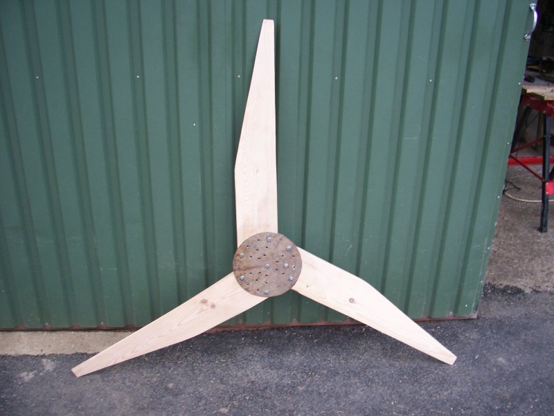

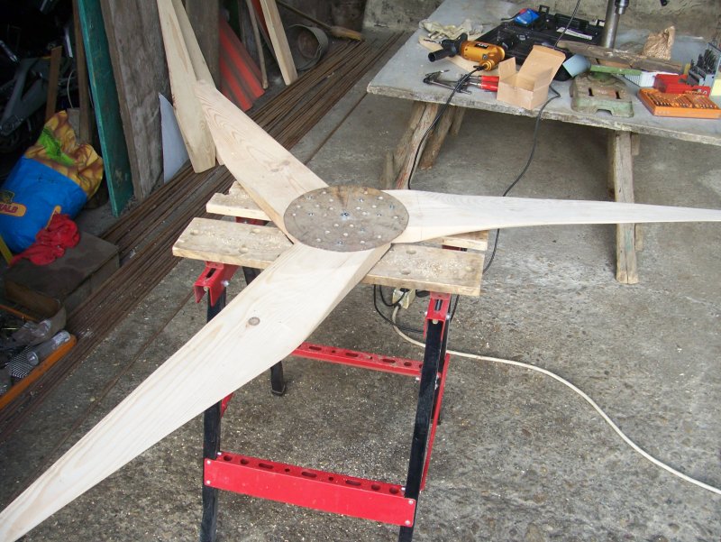

(#) westhorses hozzászólása Dec 31, 2010 /
Összeraktam a rotort tegnap
Egész jól sikerült ma még kicentírozom, aztán lefestem
Kíváncsi leszek hogy fog pörögni!
(#) joco21 válasza westhorses hozzászólására (») Dec 31, 2010 /
Az már most látszik, hogy nagy fordulatú lesz. De nehezen fog elindulni.
Annak viszont örülök, hogy végre van itt valaki, aki fából faragott rotorral próbálkozik. Várjuk az eredményeket.
