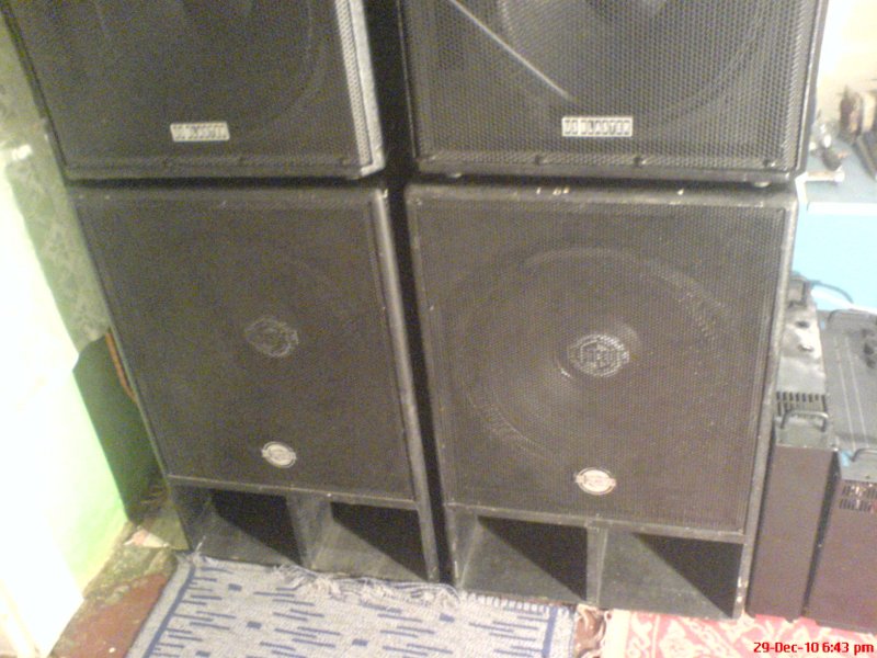

(#) soos csaba hozzászólása Dec 29, 2010 /
Szevasztok, a héten vettem két 700Wattos/4ohmos US BLASTER hangfalat, kb 120000 forintért, akitől vetem a hangfalakat ő ezelőtt 2 ével 150000-ért vette. Csak annyi volt vele a gondom hogy mikor fel nyomtam a hangerőt neki akkor a mélyekből és az éles hangszórókból egy furcsa recsegés hallatszott , de már meg oldottam a problémát , a szűrésben volt két kondenzátor a mélyeknek ami nagyobb feszültségen át húzót, cseréltem, és már működöt is, ma egész nap szinte ezeket csináltam, suvikszoltam javítgattam. Ezek az USB 7478-as széria ami 700W/4ohm-ami a dupla mélyes pont az USB 7437-es szériához lettek gyártva-ezek a mélynyomóim, eddig csak a mélynyomókat tudtam meg szerezni, de a héten a két felsőt is sikerült hála Istenek, és most megvan a négy hangfal. A mélynyomóimat kb 65000 forintért vetem úgy hogy le voltak égetve, holott a csávó akije volt ő ugyancsak 2-évvel ezelőtt 100000-ért vette, nekem csak meg kellet hogy tekercseljem és
most már azok is jók. A négy egyszerre valami brutálisat nyom, nem lehet előtte állni, egyszóval bitang jól szólnak, és jó az érzékenységük. A mélynyomóim 500W/4ohm-96dB 18 colos mélye-l, ezeket a Castone CPA 800-as hajtom crossoveren keresztül, a felsők 700W/4ohm 103dB- 2darab 15 colos mélyel-ezeket egy SIVA PPA 1200-es erősítőről hajkurászom. Gondoltam fel teszem én is ide ere az oldalra a cuccomat hogy lássa mindenki. Szeretném ki kérni a véleményeteket hogy ti mit szóltok ehhez az US Blaster szériához, egyáltalán halottatok már róla?.
(#) Action2K válasza soos csaba hozzászólására (») Dec 29, 2010 / 1
Szép darabok, de én nem adtam volna ennyit értük.
(#) soos csaba válasza Action2K hozzászólására (») Dec 29, 2010 /
Nekem meg érte hogy megvegyem , mert nagyon jól szólnak.
(#) potenciameter válasza soos csaba hozzászólására (») Dec 29, 2010 /
Szevasz, jól néznek ki igy együtt. Most már lesz mivel csinálni a Székelyhidi napokat!

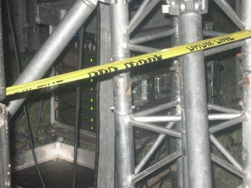

Szevasz Ferenc, hát halod egy kicsit jóval több hangfal kellene ahhoz hogy egy városnapot meg tudjak csinálni, de nekem diszkózáshoz dosztig elegek lesznek ezek a hangfalak. Az ideji városnapon láttad az EDDA milyen szerkót hozott magával a koncertre, na azt már lehet hangosításnak nevezni, oldalanként 6-6 darab alagutas mély ládával jöttek, meg azok a sok kis aktiv hangfalak amik a színpad tetejéről lógtak le, azok valami brutálisat szóltak, nem beszélve a hangminőségről, az valami fenomenális volt, és nem beszélve arról a két nagy dupla hangszórós Voice Kraft hangfalról ami monitor hangfalként szolgált nekik a koncerthez. Bitangot alakitokat, egyszóval én még ők hozzájuk sokat kell hogy fejlődjek egy ilyen hangosításhoz. Ne de nézzük hogy mik is voltak ott, a koncerten.

(#) potenciameter válasza soos csaba hozzászólására (») Jan 2, 2011 /
Én is ott voltam, láttam a cuccokat tényleg jó kis hangzás volt.
