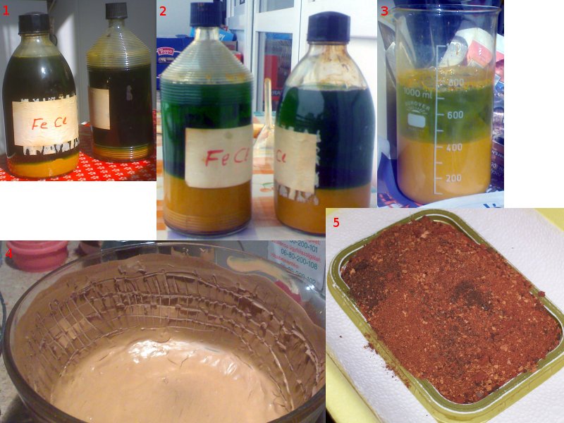

(#) rascal válasza Akashi hozzászólására (») Nov 8, 2010 /
Én is próbálkoztam vasklorid megújítással. Jobb lett, bár azért nem olyan mint egy új oldat. Kb 10 évig pihent az erkélyen használatlanul és azalatt szépen szétvált egy zöld folyadékra és egy sárgás üledékre (1-es kép). Felkevertem, és a teljes mennyiséggel próbáltam lemaratni egy 200-250 cm2-es nyákot. Végül sikerült, de órákig tartott. Azután bukkantam erre a fórumra és próbáltam meg én is a felújítást. Ráérősen csináltam, hagytam ülepedni jó sokáig, és időről időre leszívtam a zöld folyadékot. A 2-es kép a felrázása után 1 hónappal, a 3-as kép valamikor télen készült félig fagyott állapotban, látszanak a zöld részben a jeges rétegek. A fagy egyébként segített, a felengedéskor a sárga üledék sokkal gyorsabban leülepedett, mint enyhébb időben napok, vagy hetek alatt. Amikor már csak fél liter volt az egész, akkor leszűrtem. Ennek az eredménye a 4-es képen látható. Sajnos sok üledék a szűrőpapírba ragadt, ezért gondoltam egyet, és miután megszáradt hőlégfúvóval egy nagyobb konzervdobozban porrá égettem (nem otthon a lakásban). Finom sötétvörös por maradt, amit hozzákevertem a kiszáradt üledékhez és így kaptam valamivel több mint 100g rozsdá(nak kinéző anyago)t. Ehhez öntöttem sósavat (1g rozsda 4.5g 30%-os sósav arányban). A 6-os és 7-es képen rotyog a keverék. Jól felfórosodott, büdös gőzöket eregetett, a teteje habos volt, csokibarna, és az egész keverék átlátszatlan. Fél napig hagytam, majd "palackoztam". A lenyugodott folyadék is átlátszatlan már 1-2 cm mélységben is. Ennek is volt üledéke, ez egy sötét trutyi, ami amikor kapirgáltam ki az üvegből csikorgott rajta. Végeredményben az eredeti 2 literből most fél liternyi oldat lett és a napokban marattam vele egy kb 150 cm2-es nyákot, amivel 35-40 perc alatt végzett.
Zombee: Valahol olvastam talán a wikipédián, hogy a vas(2)-klorid levegőn szép lassan vas(3)-kloriddá alakul.
(#) zombee válasza rascal hozzászólására (») Nov 8, 2010 /
A zöld tetejével mi lett? Gondolom abban maradt a réz-klorid, a sárgában a vas és a maradék vas(3)-klorid.
Jó vagyok kémiából, de az átalakulást még nam hallottam.
Ha tényleg átalakul, akkor honnan szedi a klórt? Legfeljebb csak arra tudok gondolni hogy a maradék sósavból köti meg.
Közben gondolkodtam kicsit, a vasszöges rézkivonás nem biztos hogy megoldást jelent. Ugyanis a kimerült marató még mindig marat(csak kb. 2 órán át), azaz ha ki is csapódik a réz a szegeken, azt vissza is marná...
(#) rascal válasza zombee hozzászólására (») Nov 8, 2010 /
A zöld része a csatornában végezte, de azért óvatosságból bőven hígítottam vízzel.
"Ha tényleg átalakul, akkor honnan szedi a klórt?"
Azt nem tudom, csak rémlik, hogy ilyesmit olvastam. Lehet, hogy pont fordítva működik.
