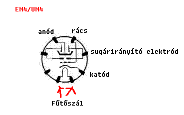

sziasztok
Van 1 ilyesmi elektroncsövem hogy lehetne kideríteni róla h EM4 -ES vagy UM4 vagy EM71 vagy 6E5S (6Е5С)-es tipusú???

(#) MaSTeRFoXX válasza zoly15 hozzászólására (») Máj 25, 2007 /
Ez vagy EM4 vagy UM4. Ha valamilyen rádióból bontottad akkor az szerintem 90% hogy EM4. Az EM4 nek 6.3V a fűtőfeszültsége, a az UM4-nek meg 12.6V
Kapcsolj rá 6V körüli egyenáramot a a fűtésre és mérd az átfolyó áramot. Ha 200mA-körül van akkor az EM4, ha 50mA körül akkor meg UM4. Ha UM4 akkor meg majd 12.6V-ot kell majd használnod.
(#) zoly15 válasza MaSTeRFoXX hozzászólására (») Máj 25, 2007 /
szia!
boccs a kérdésért de melyik a fűtőtekercs??
Itt van

szia!
A csövem 6V on 20A-be mérve 0.21A-t vesz fel szal akkor ez EM4-es cső

(#) deniel válasza titi hozzászólására (») Máj 26, 2007 /
Rákötöttem a fűtésre 6V-ot, és fellizzik!
Az átfolyó áram pontosan 200mA.
Akkor ezek szerint érdemes belőle építeni valakmit.
Deniel
(#) zoly15 válasza deniel hozzászólására (») Máj 26, 2007 /
szia akkor ezekszerint neked is EM4-es csöved van mint nekem
