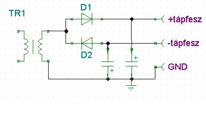

Hát én láttam régebben olyan kapcsolásokat ahol síma tápból +- tápot varázsoltak, több adatot nem tudok szolgáltatni csak annyit tán, hogy 300W os toroid és síma 20v-ot ad le.....
(#) zsoltee0001 válasza forsat hozzászólására (») Nov 1, 2007 /
hi
asszem erre a (kb 500 szor belinkelt) kapcsolásra gondolsz (kép). De azért jó, ha tudod, hogy nem a legjobb a hatásfoka
