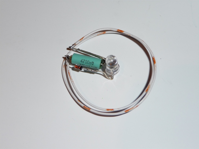

Kíváncsiságból megépítettem ezt a kapcsolást,annyi kivétellel hogy a C6-os kondit nem tettem be. Sima Led-el frankón működik,de ha színváltós RGB Led-et teszek be, akkor az Kb 3cm-röl világít csak.( vagyis ha a két tekercs annyira van egymástól).Ha közelebb,illetve távolabb teszem akkor semmi.Csak azon az egy ponton. Ez mitől lehet?
(#) Kovidivi válasza Remci hozzászólására (») Jan 8, 2011 /
Kell a 100nF-os kondi, mert nélküle mindig újraindul a színváltós LED a mp. tört része alatt (pontosabban az adó frekvenciájával), tehát megáll egy színnél.
(#) Remci válasza Kovidivi hozzászólására (») Jan 8, 2011 /
Köszi,igazad volt,így már tényleg működik.Nem is tudom miért hagytam ki azt a kondit.Lehet hogy azért,mert sima leddel működött,de tegnap vettem RGB ledet és kíváncsiságból tettem rá és nem foglalkoztam vele hogy az nincs benne.De most már ezt is tudom .Mégegyszer köszi.
