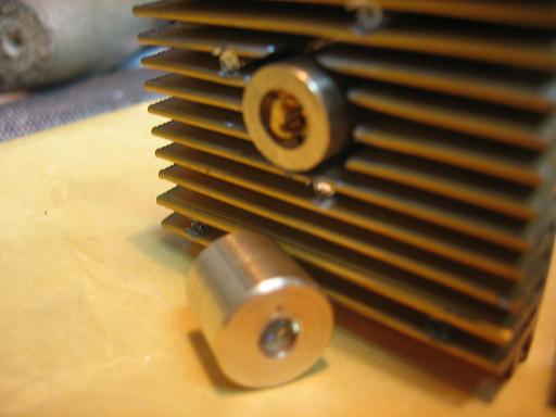

Ahogy epyn kollega is írta a teljesítmény igazából a dióda adatlapja alapján tudod pontosan meghatározni. A kollimálást én is az írók lencséjével szoktam megoldani, a csatolt képen látszik a lencsetartó, amit lehet állítani a dióda "házán". Kétkomponensű ragasztóval szoktam megkenni, beállítani, és hagyni megszáradni a ragasztót. A lencsével óvatosan, mert ha összetapogatod, akkor torzít, szétszórja a sugarat, tisztítani, pedig nagyon macerás!! Bővebben: Link
