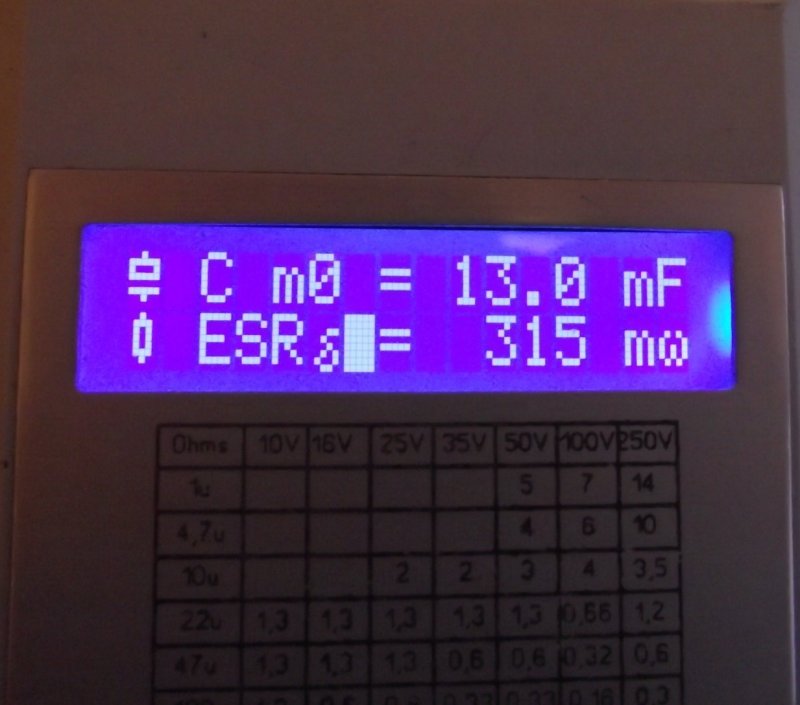

Van egy ilyen kondim. Szerintetek még pontos lehet az értéke? Esetleg jó lehet hitelesíteni.
(#) p_istvan válasza djhans hozzászólására (») Dec 29, 2010 /
Ha van több, akkor igen, egyébként ha csak egy van, akkor nem lehetsz biztos benne hogy az eltelt 37 évben hogy változott az értéke, vagy már annak idején is kívül volt a tűrésen és azért nem építették be... A legtöbb ilyen kondi tudja a ráírt tűrést, de vannak amelyek kilógnak a sorból! (tapasztalat)
De az 1% tűrésre azért valószínűleg lehet számítani, és mindenképp jobb mint a kapható 5 vagy 10%-os kondik.
(#) djhans válasza p_istvan hozzászólására (») Dec 30, 2010 /
Megmértem az LCM3-al és 707,1pF a mért érték. Ez simán benne van a tűrésben. Van egy másik kondi is. Az eredetileg pontosabb volt 0,25%-os de sajnos az már 0,4% csak. 33,5nF helyett 33,64nF. Gondolom azért romlott le, mert ez nyitott kivitel és jobban elöregedett.

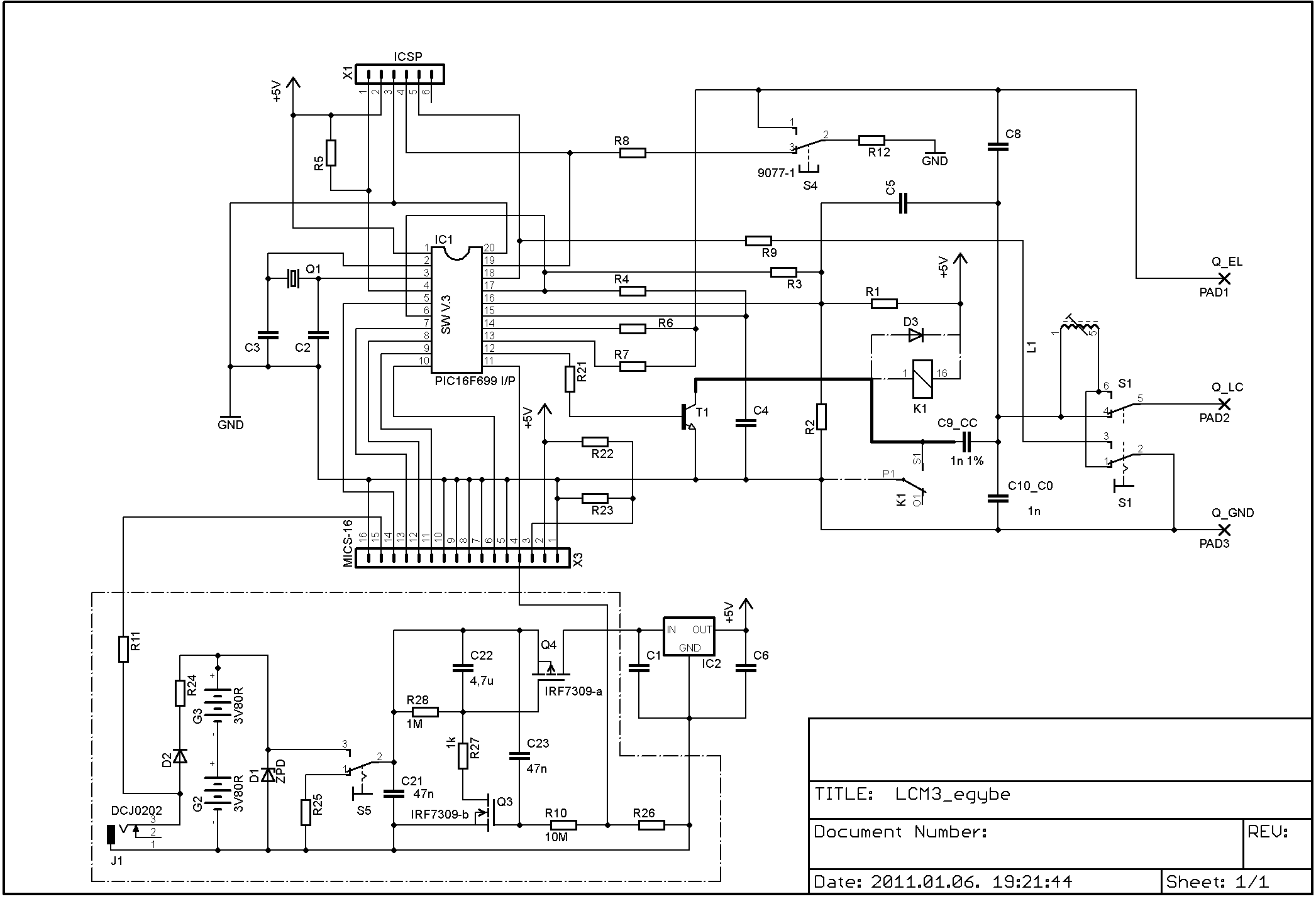

Karácsonyra megépítettem két példányt (ajándékok lettek) az LCM3-ból a cikkben közölt kapcsolási rajz szerint, a szintén ott megjelent paneltervet felhasználva. Mindkettő elsőre indult, kiválóan muzsikálnak. Nagyon hasznos eszköz, gratulálok a meglkotóinak, és köszönöm, hogy közzétették!
Az alkatrészeket nagyrészt a leírások alapján válogattam, 5V-os stabilizátornak MCP1702-t használtam. Apró átalakítások a kapcsolásban az eredeti panelon kivitelezve: nem lett beépítve külső tápcsatlakozó, ezért annak a helye rövidre lett zárva; a felhasznált reed-ben beépített ellenirányú dióda van, ezért D2 nem lett beültetve; R11 helyett egy 220 ohm-os ellenállás lett beépítve a +5V-ra csatlakoztatva (nagyon kis áramú állandó háttérvilágítás, de félhomályban, sötétben pont elég).
A gondom az MCP1702-vel akadt, a problémát leírtam itt. Örülnék, ha jelezné, ha valaki tapasztalt hasonlót. Minden egyéb ötletet is szívesen veszek!
(#) p_istvan válasza szilva hozzászólására (») Jan 6, 2011 /
Szervusz!
Csak egy tipp, a relé mellé próbáld betenni a védődiódát, a helye is megvan nem is drága.
Hátha még sincs benne a relében, vagy hibás.
István
(#) jano36 válasza szilva hozzászólására (») Jan 6, 2011 /
Üdv és BUÉK minden LCM3at építőnek.
Próbáld meg az MCP1702 bemenetét és kimenetét hidald át egy diódával (értelemszerűen, bemenet katód kimenet anód). Nálam sajnos a kijelző produkál hasonlót.
(#) p_istvan válasza p_istvan hozzászólására (») Jan 6, 2011 /
Ha a stabilizátor bemenetéről elhagytad az elkót (mert nem tettél be külső tápcsatlakozót) akkor a a stab IC kimenete egy rövid ideig magasabb potenciálon lehet mint a bemenet a kikapcsolás után, főleg ha a stab IC kimenetére nagyobb elkó került.
Ezen segíthet a viszáramdióda, vagy egy elkó a bemenetre.
Mindenesetre érdekes a jelenség...
(#) szilva válasza p_istvan hozzászólására (») Jan 6, 2011 /
Mivel most egyik megépített példány sincs nálam, kisérletezni akkor fogok tudni, amikor lesz egy sajátom is. Ha időm engedi, még a hétvégén összedobok egyet magamnak is. Egyébként szöget ütött a fejembe a megjegyzésed a relébe épített diódáról, és lehet, hogy igazad van. Hajlok én is afelé, hogy itt lehet a kutya elásva.
Az elkó a bemeneten amúgy megvan, azt nem hagytam el. A külső táp csatlakozóját és az ahhoz tartozó diódát nem építettem be, valamint a tápcsatlakozó két lábát (a telep negatív ágát továbbvívőket) kellett rövidre zárnom.

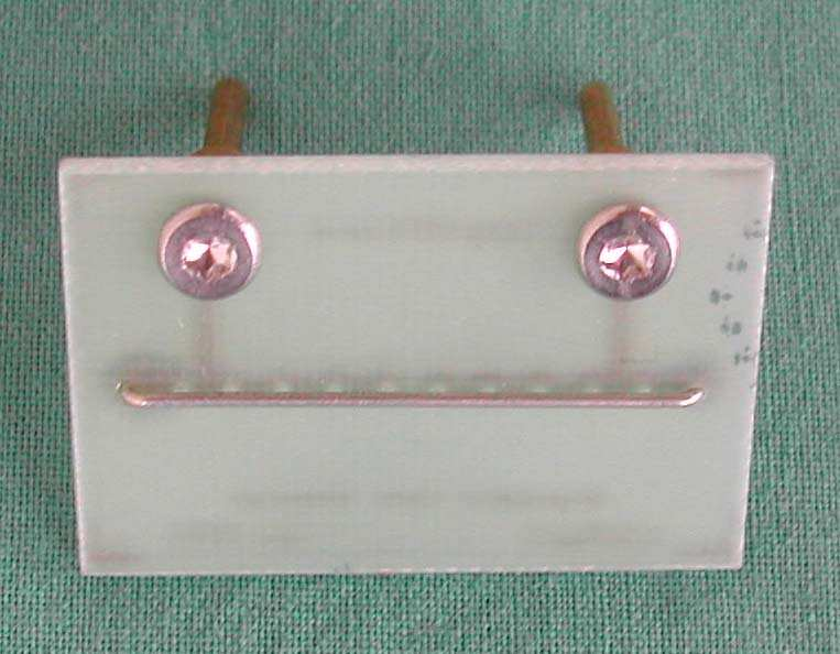

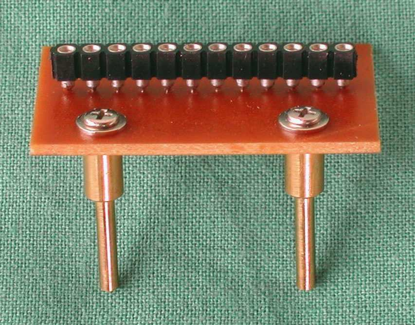

Igen, 0,1 pF a felbontás, lehetne növelni is, a korlát inkább a mechanikai és elektromos kivitelezés.
Kis értékek stabil méréséhez egész rövid mérővezeték, vagy leginkább fix mérőadapter kell. A fém készülékház, vagy árnyékolás (talán éppen jano36 készített ilyen nyákot) is jó hatású lehet a a kéz vagy egyéb test közelségének a mérési eredményre való hatásának csökkentésére.
Tettem fel pár gondolatébresztőt a mérőadapterekhez...
A fix mérőadapterhez a nyákon ki van képezve a beültetési lehetőség a hüvelysornak! (még senki nem kérdezte miért van ott az a furatsor, bár lehet azért mert mindenki rájött)
