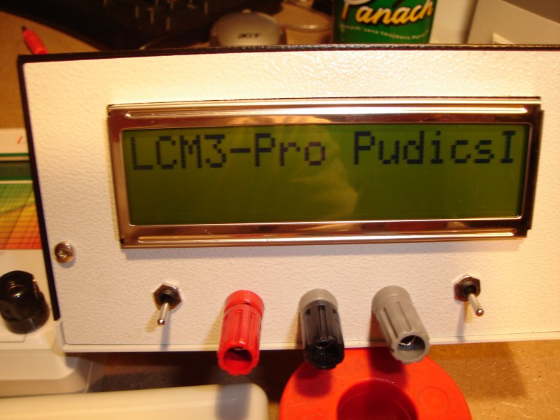

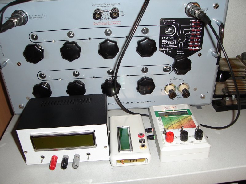

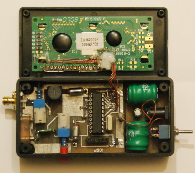

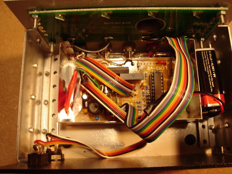

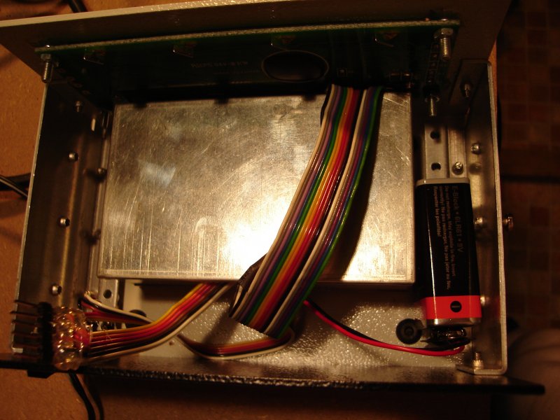

Végre összeraktam a fémdobozos, nagy-kijelzős LC mérőmet is, még némi feliratozás kell rá inkább csak az esztétikum kedvéért...
Lehet, hogy túlzás, hogy belül egy bádog dobozban van az alumínium házon belül a nyák, de így nyugodtabb vagyok. A sima műanyagdobozzal is kifogástalanul üzemel! Érdekelne, hogy ki milyen (egyedi) megoldásokat alkalmazott az után építés során, elég kevés ilyen visszajelzés érkezett a fórumra, bár azért volt néhány. Üdv: István

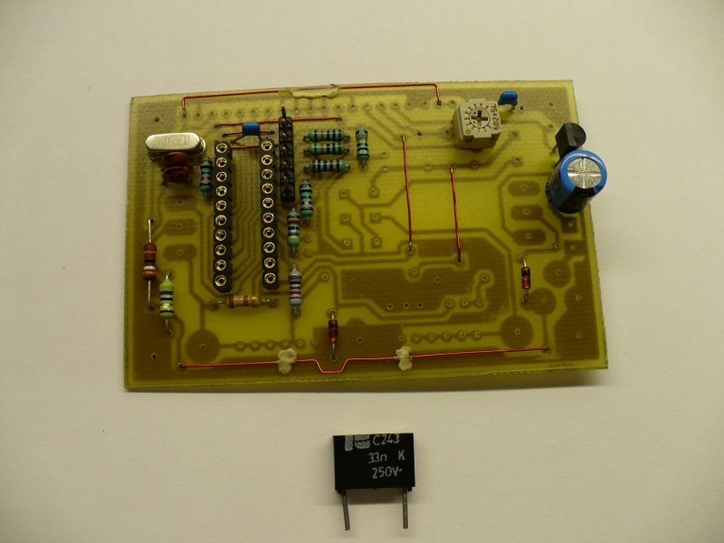

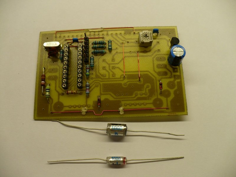

Most kezdem építeni az lcm3-at és lenne pár kérdésem. Az egysoros relét hol lehet beszerezni,a low-drop stab.icé helyet jó a 78l05? Rakok fel pár képet ...Szerintetek melyik kondit rakjam bele 1.kép mindkettő 1n ? 2.kép ez a 33n-os jó? Előre is köszönöm... ![]()
Szervusz!
- A 33nF-ot majd meglátod, ha 100-110 mV felett lesz az Uesr0 feszültség a leírás szerinti induktivitással, akkor megfelelő. - Az 1 nF-ból a kisebbik a szimpatikusabb, egy "J" betű van rajta? - A relé vidéken nehézkes, Pesten pl. a lom@x-ben is van, baráti áron. - A 78l05 engedményekkel jó: kisebb pontosságú -bár ez itt nem lényeges-, nagyobb a saját fogyasztása, nagyobb a maradékfeszültsége ezért kevesebb ideig tart a 9V-os elem. pl. ITT kapható az LM2905, vagy a relével együtt beszerezhető.

Igen a kisebbiken J betü van.. Oké akkor körül nézek a Lomex-ben... Köszönöm a tanácsod ![]()

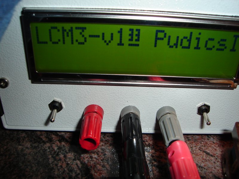

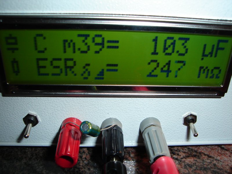

Mikulás alkalmából felteszem a V1.33 verziót:

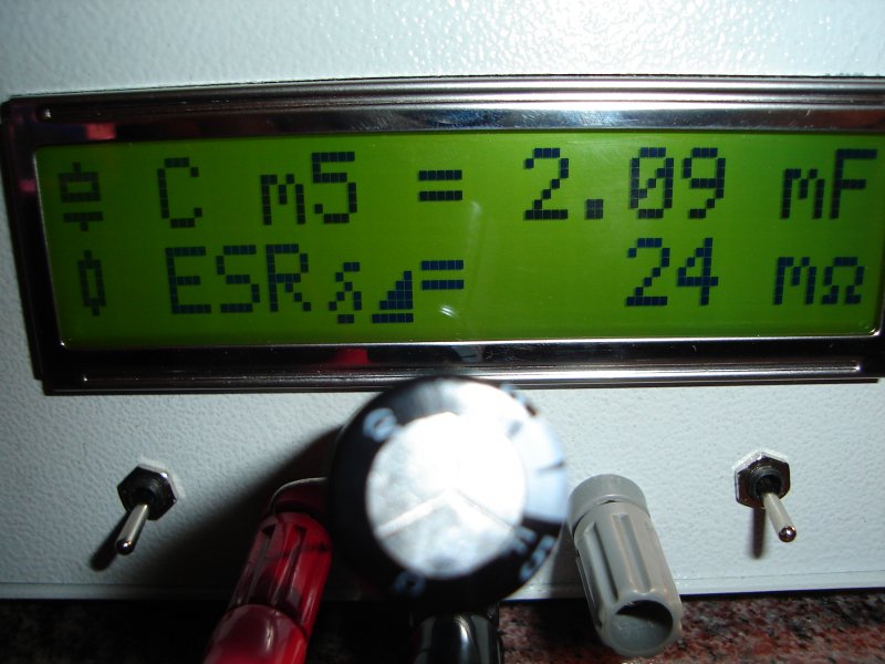

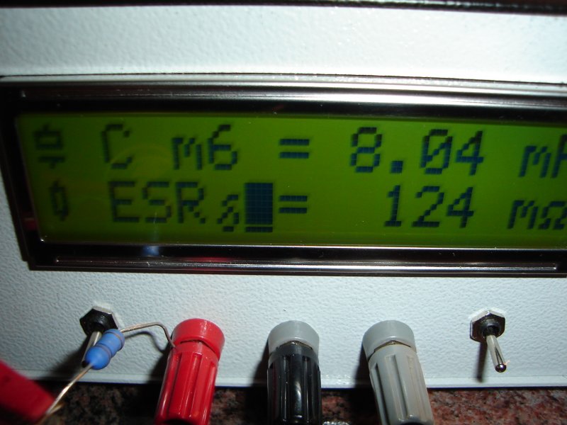

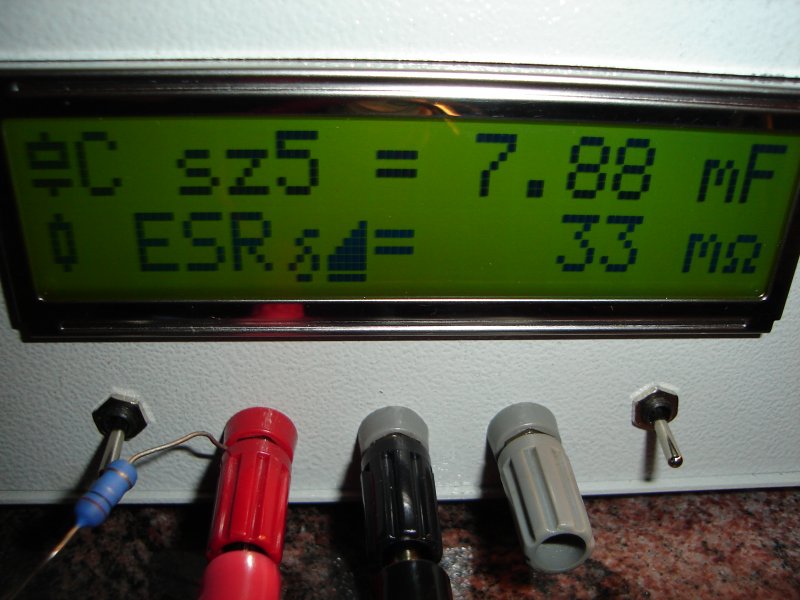

Egy kis segítség az ESR értékének/jóságának értelmezéséhez a görög delta mellett megjelenő kis oszlopdiagram amelynek a magassága utal az ESR értékének jóságára. Az egyenlőségjel alsó és felső vonala közötti érékek az általánosak. A mellékelt képek remélem érthetővé teszik az előbbieket. A kijelzett érték a DF-el (dissipation factor) arányos (logaritmikus skálával). DF = tangens delta = ESR/XC
Ez meg a HEX fájl.
Ez a verzió csak a fazékvas induktivitással készült LC mérőre készült! A normál fojtótekercses változatban már sajnos nem volt elég hely (konkrétan 2 bájt) ezért is csak itt teszem fel és nem a kapcsolások közé.

Köszönettel vettem a Mikuláscsomagot. Rögtön be is égettem és teszteltem. Klf. gyártótól származó 330 - 4700 µF közötti vadonatúj (16 db) elkót vizsgáltam s mindegyik ESR-re hibásnak minősült. Az ohmos értéke mindegyiknek 1 ohm körülire adódott. Elgondolkodtatónak tartom a kapott eredményeket. A mFos kijelzés sem nyerte el a tetszésemet. Sorry
Szervusz!
Szerintem nem nulláztad az ESR-t! (A HEX-ben alapból az én készülékem értékei vannak 410 mV Uesr0) Eddig is "mF" - os kijelzés volt, vagy pontosabban mire gondolsz? István
Bocsi valóban elfelejtettem. Igy hibátlan. Minden észrevételem sztornó.

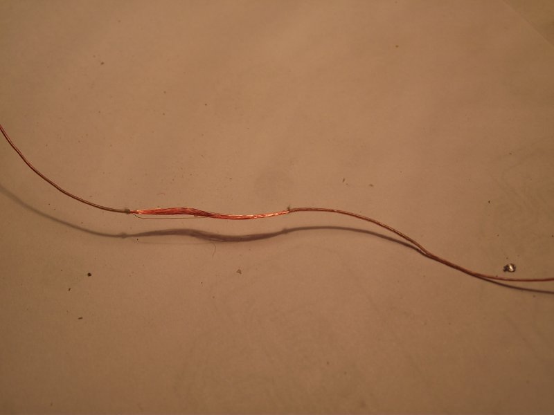

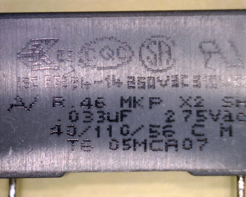

Kipróbáltam én is az új verziót , működik . Kicseréltem az induktivitást is a képen látható magra , litze huzallal tekerve . Uesr0 185mV . Rx=0-5 mili Ohm között ingadozik , esetleg a 33nF minőségével még tudnám javítani .?
Szervusz!
A mellékelt zavarszűrő kondi vált be. Még nagyon jó volt egy régi REMIX polisztirol is, de az már nem kapható. A 300 mVcc feszültséghez a kapacitás és induktivitás veszteségi ellenállásainak összegének 0,45 ohm körül kell lennie. Az induktivitás beforrasztása után egy darabig nagyobb a nulla ingadozása. István
Pont ilyen kondenzátort tettem én is az enyémbe , ha valakinek segítség én itt vettem...
Kicseréltem a képen látható kondira (32,87nF 22mm) , Uesr0=458mV , vesztéségi ellenállás 0,46 Ohm .
Nulla vándorlása nem változott , KH kizárható , mert közvetlenül a nyákon összeforrasztva kalibráltam . Induktivitást még tegnap cseréltem .
A vándorlásnak több oka lehet:
a; kontakthibák vagy mérőkábel részleges szakadása. (ezt most kizárjuk) b; Mint már írtam hogy forrasztás után egy darabig megnő a vándorlás, vélhetően a forrasztási pontnál keletkeznek a különféle fémek között változó potenciálkülönbségek. A Ferrit melegítése is hasonló tünetet okot, csak más okból. Ezek a hatások nem pár percig tartanak, nem mértem, de nekem másnapra szokott javulni a helyzet. Legutóbb a banánhüvelybe kellett visszaforrasztani a vezetéket, egy darabig szaladgált a nullpont. A forrasztásos kalibrálás nem jó ötlet, inkább olyan banánhüvely kell ami csavaros szorítással is rendelkezik és egy vezetékdarabbal rövidre zárható. A fazékvas elsősorban a jobb linearitás miatt jobb a kapacitás és induktivitás mérés esetén. Az ESR mérésnél, ugyan nő a mérendő feszültség így a PIC bizonytalansága kevésbé zavar, de a megnőtt rezgőkör jóság a zavarjeleket is arányosan megnöveli: Most a három készülékem kb. 130, 310, 410 mV Uesr0 feszültséggel rendelkezik és a feszültségingadozásuk nagyjából mindnél +-1 mV függetlenül az induktivitás jóságától. Talán itt is inkább a linearitás javul a 2-3 ohm alatti tartományban a tekercsjósággal. Ez az érzékenység már nagyon a határokat feszegeti, igazán precíz milli ohm mérés inkább négyvezetékes módszert igényelne... Az egy jó kis békebeli stiroflex kondi!

Tényleg hibás az InCircuit kijelzés, illetve olyankor nincs kijelzés. (Közben a kiírások szövegén is módosítottam és az vitte el az LCD vezérlést...) Még átnézem egy kicsit, és holnap este felteszem a v1.34-es javítást. Addig kérem az éppen erre járó moderátort törölje a hibás HEX-et a #857745-ös hozzászólásból: LCM_v133.hex Köszönöm!
Feltettem a javítást!
Egyúttal a javítással, az ESR mérés során kompenzáltam a mérendő ellenállás esetleges induktivitását 10-20 uH-ig! Ez így alkalmas kis induktivitású tekercsek veszteségének mérésére is az elkó bemeneten Nekem konkrétan arra kell hogy inverteres hegesztőtrafó tekercsveszteségeit megbecsülhessem: A primeren mérve és a szekundert rövidre zárva csak a szórt induktivitás jelentkezik ami 5-10 uH között van és ekkor az LCM3 a 80-90 kHz szinusz frekvencián jelentkező AC ellenállás összegét méri a primer és az áttétel négyzetével szorzott szekunder tekercsnek. Igaz, hogy az inverter 40-50 kHz körül üzemel, de nem szinusz, hanem négyszög impulzusokkal, így a 80-90 kHz szinusz mérőjel jól közelíti a valósan fellépő veszteségeket.
