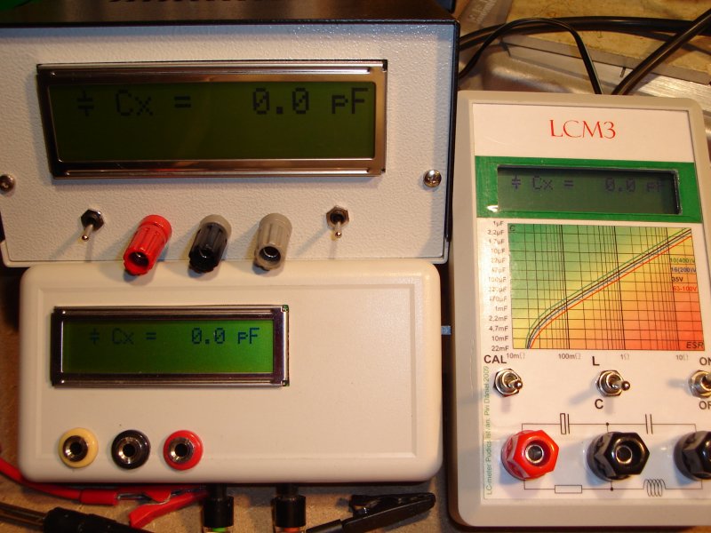

(#) p_istvan hozzászólása Nov 20, 2010 /
Végre összeraktam a fémdobozos, nagy-kijelzős LC mérőmet is, még némi feliratozás kell rá inkább csak az esztétikum kedvéért...
Lehet, hogy túlzás, hogy belül egy bádog dobozban van az alumínium házon belül a nyák, de így nyugodtabb vagyok. A sima műanyagdobozzal is kifogástalanul üzemel!
Érdekelne, hogy ki milyen (egyedi) megoldásokat alkalmazott az után építés során, elég kevés ilyen visszajelzés érkezett a fórumra, bár azért volt néhány.
Üdv: István

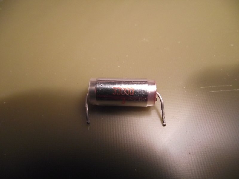

(#) hormi hozzászólása Nov 25, 2010 /
Sziasztok... Üdv mindenkinek....
Most kezdem építeni az lcm3-at és lenne pár kérdésem.
Az egysoros relét hol lehet beszerezni,a low-drop stab.icé helyet jó a 78l05?
Rakok fel pár képet ...Szerintetek melyik kondit rakjam bele 1.kép mindkettő 1n ?
2.kép ez a 33n-os jó?
Előre is köszönöm...
(#) p_istvan válasza hormi hozzászólására (») Nov 25, 2010 /
Szervusz!
- A 33nF-ot majd meglátod, ha 100-110 mV felett lesz az Uesr0 feszültség a leírás szerinti induktivitással, akkor megfelelő.
- Az 1 nF-ból a kisebbik a szimpatikusabb, egy "J" betű van rajta?
- A relé vidéken nehézkes, Pesten pl. a lom@x-ben is van, baráti áron.
- A 78l05 engedményekkel jó: kisebb pontosságú -bár ez itt nem lényeges-, nagyobb a saját fogyasztása, nagyobb a maradékfeszültsége ezért kevesebb ideig tart a 9V-os elem.
pl. ITT kapható az LM2905, vagy a relével együtt beszerezhető.

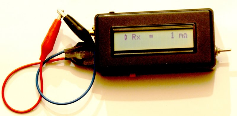

(#) CHZ válasza p_istvan hozzászólására (») Dec 8, 2010 /
Szia István !
Kipróbáltam én is az új verziót , működik . Kicseréltem az induktivitást is a képen látható magra , litze huzallal tekerve . Uesr0 185mV . Rx=0-5 mili Ohm között ingadozik , esetleg a 33nF minőségével még tudnám javítani .?
(#) p_istvan válasza CHZ hozzászólására (») Dec 8, 2010 /
Szervusz!
A mellékelt zavarszűrő kondi vált be.
Még nagyon jó volt egy régi REMIX polisztirol is, de az már nem kapható.
A 300 mVcc feszültséghez a kapacitás és induktivitás veszteségi ellenállásainak összegének 0,45 ohm körül kell lennie.
Az induktivitás beforrasztása után egy darabig nagyobb a nulla ingadozása.
István
(#) abcdabcd válasza p_istvan hozzászólására (») Dec 8, 2010 /
Pont ilyen kondenzátort tettem én is az enyémbe , ha valakinek segítség én itt vettem...
Kicseréltem a képen látható kondira (32,87nF 22mm) , Uesr0=458mV , vesztéségi ellenállás 0,46 Ohm .
Nulla vándorlása nem változott , KH kizárható , mert közvetlenül a nyákon összeforrasztva kalibráltam .
Induktivitást még tegnap cseréltem .
A vándorlásnak több oka lehet:
a; kontakthibák vagy mérőkábel részleges szakadása. (ezt most kizárjuk)
b; Mint már írtam hogy forrasztás után egy darabig megnő a vándorlás, vélhetően a forrasztási pontnál keletkeznek a különféle fémek között változó potenciálkülönbségek. A Ferrit melegítése is hasonló tünetet okot, csak más okból. Ezek a hatások nem pár percig tartanak, nem mértem, de nekem másnapra szokott javulni a helyzet. Legutóbb a banánhüvelybe kellett visszaforrasztani a vezetéket, egy darabig szaladgált a nullpont.
A forrasztásos kalibrálás nem jó ötlet, inkább olyan banánhüvely kell ami csavaros szorítással is rendelkezik és egy vezetékdarabbal rövidre zárható.
A fazékvas elsősorban a jobb linearitás miatt jobb a kapacitás és induktivitás mérés esetén.
Az ESR mérésnél, ugyan nő a mérendő feszültség így a PIC bizonytalansága kevésbé zavar, de a megnőtt rezgőkör jóság a zavarjeleket is arányosan megnöveli: Most a három készülékem kb. 130, 310, 410 mV Uesr0 feszültséggel rendelkezik és a feszültségingadozásuk nagyjából mindnél +-1 mV függetlenül az induktivitás jóságától. Talán itt is inkább a linearitás javul a 2-3 ohm alatti tartományban a tekercsjósággal.
Ez az érzékenység már nagyon a határokat feszegeti, igazán precíz milli ohm mérés inkább négyvezetékes módszert igényelne...
Köszönöm a kimerítő magyarázatot , valóban az idő múlásával úgy látom javult valamit .
Közben kipróbáltam mérőfeltéttel , ez hozta az igazi meglepetést , megjelenik az ic ESR felirat , majd a kijelzőn minden eltűnik . Régebbi műszerem működik vele , csati hibája nem lehet .
(#) p_istvan válasza CHZ hozzászólására (») Dec 8, 2010 / 1
Kösz a tesztet!
Tényleg hibás az InCircuit kijelzés, illetve olyankor nincs kijelzés. (Közben a kiírások szövegén is módosítottam és az vitte el az LCD vezérlést...)
Még átnézem egy kicsit, és holnap este felteszem a v1.34-es javítást.
