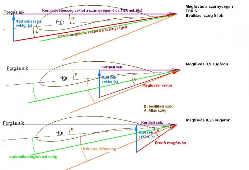

Érdekelt ez a csavarodás mentes lapát. Számoltam pár dolgot, érdekes az eredmény: 4 méteres átmérővel és 6-os gyorsjárással 8 sávban néztem meg a terhelt keréknél az áramlás szögét, ami a következő: 6,7-7,7-9,1- 11 -13,8-18,6-25-52 fok. Ez azt jelenti, hogy 6 sávban működik a lapát ( a hatásfokot ne nézzük ). A 11 fokos áramlási szöghöz 5 fokos állásszöget vettem, és megnéztem az indulási nyomatékot. Ez 2,5 m/sec szélnél 1 Nméter-re adódott, ami majdnem megegyezik egy pontosan kialakított lapát adatával. Remélem jól számoltam. Kíváncsi leszek, Istvánnál hogyan fog működni a kerék, és mennyire jönnek be a számolt értékek.
„A 11 fokos áramlási szöghöz 5 fokos állásszöget vettem,” Ezt a részt nem igazán tudom értelmezni. Állásszög: az áramlás iránya, és a profil húrja közti szög. Beállítási szög: a forgás sík, és a profil húrja közötti szög. Arra gondolok, hogy te arra gondolsz, hogy 5 fokos beállítási szögnél 11 fokos állásszög van az adott profilon. Esetleg rajz? Az indítási nyomatékot álló lapátnál számoltad? Mert ott a lapát 5 fokos beállítási szögnél 85 fokos állásszögön van.
Lerajzolgattam, hogyan alakul a megfúvási szög a lapáton 6 os TSR esetén, ha a lapát nincs elcsavarva.
A vektorok arányosak, a rajz bármekkora átmérőre igaz, de csak ha tényleg 6 a TSR.

Én is rajzoltam délután, csak nem volt időm feltenni.

Ok, dekódoltam, 5 fok beállítási szög, és 6 fok állásszögre gondoltál.
TSR
Tip Speed Ratio Nálunk leginkább gyorsjárási tényezőként ismert. Lényegében a szél sebesség, és a lapátvég sebességének viszonya. Ha a TSR 6, a szél sebesség pedig x, akkor a lapátvég sebesség 6x lesz. A TSR-t mi választjuk meg a tervezéskor, és a kívánt TSR hez számoljuk ki a lapát szükséges beállítási szögeit.
Igen, de a megadott profilnál az alsó sík lap és a húr kb. 2 fokot zár be, ezt is figyelembe vettem az induló nyomaték számításnál. Az 1 Nméter 2,5 m/sec szélsebességre, és 6 lapátra vonatkozik.
