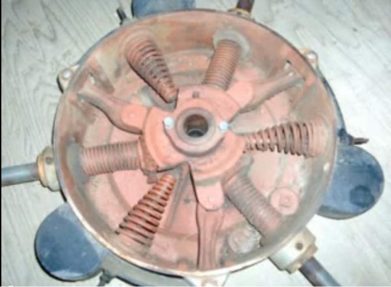

(#) athor77 válasza westhorses hozzászólására (») Jan 12, 2011 /
Amit belinkeltél annak kéne egy jobb kép vagy videó a viharvédelméről.
Elég érdekesnek találtam.
Ha jól látom rugó húzza vissza?
(#) Barret válasza athor77 hozzászólására (») Jan 12, 2011 /
Ezen látszik jobban,sajnos a másik oldala...
http://www.builditsolar.com/Projects/Wind/TomTurbine/Jacobs4.jpg
(#) Barret hozzászólása Jan 12, 2011 /
Érdekes a rotor agy is,röpsúlyos lapátszög állítás.
Ez nem fog viharban túlpörögni
http://www.builditsolar.com/Projects/Wind/TomTurbine/Jacobs3.jpg

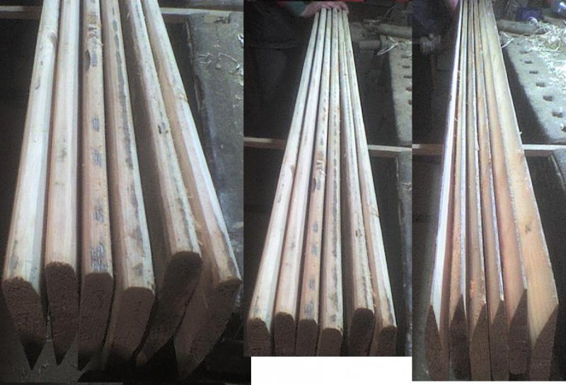

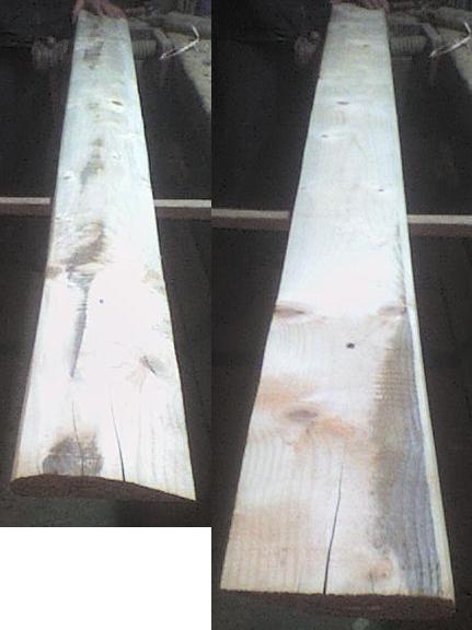

(#) Iszkakof István válasza Iszkakof István hozzászólására (») Jan 13, 2011 /
A lapátok, mind a hat, már részben készek. Hagyom egy kicsit száradni, azután smirli és festés. Kissé nedvesnek találtam a deszkát, amiből készitetem. Kézi gyaluval és fűrészgéppel dolgoztam. Homlokomtól a kis lábújjamig mindenem megizzadt a munkálkodásban.
(#) athor77 válasza Barret hozzászólására (») Jan 13, 2011 /
A fogaskerék 3 helyen ki van vágva.
Vagy a rugónak csinált helyet vagy a kivágott darabot hegesztette fel a tengely végére.
Esetleg mindkettő.
Mindenesetre elgondolkodtató.
Bonyolultabbnak gondoltam a lapátszögállítást.
(#) athor77 válasza Iszkakof István hozzászólására (») Jan 13, 2011 /
Ne felejts el fotókat csinálni!

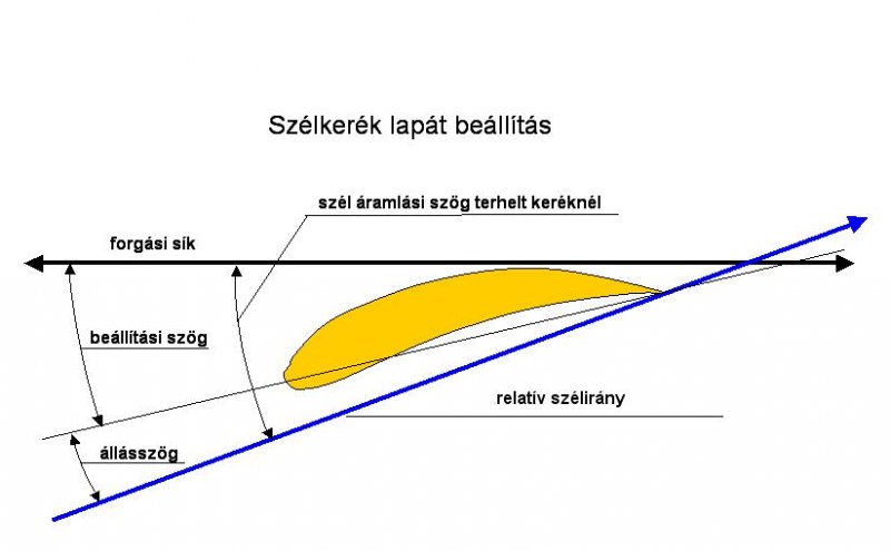

(#) sziriusz válasza hind hozzászólására (») Jan 14, 2011 /
Üdv Hind!
Érdekelt ez a csavarodás mentes lapát. Számoltam pár dolgot, érdekes az eredmény:
4 méteres átmérővel és 6-os gyorsjárással 8 sávban néztem meg a terhelt keréknél az áramlás szögét, ami a következő: 6,7-7,7-9,1- 11 -13,8-18,6-25-52 fok. Ez azt jelenti, hogy 6 sávban működik a lapát ( a hatásfokot ne nézzük ).
A 11 fokos áramlási szöghöz 5 fokos állásszöget vettem, és megnéztem az indulási nyomatékot. Ez 2,5 m/sec szélnél 1 Nméter-re adódott, ami majdnem megegyezik egy pontosan kialakított lapát adatával. Remélem jól számoltam.
Kíváncsi leszek, Istvánnál hogyan fog működni a kerék, és mennyire jönnek be a számolt értékek.
(#) hind válasza sziriusz hozzászólására (») Jan 14, 2011 /
„A 11 fokos áramlási szöghöz 5 fokos állásszöget vettem,”
Ezt a részt nem igazán tudom értelmezni.
Állásszög: az áramlás iránya, és a profil húrja közti szög.
Beállítási szög: a forgás sík, és a profil húrja közötti szög.
Arra gondolok, hogy te arra gondolsz, hogy 5 fokos beállítási szögnél 11 fokos állásszög van az adott profilon.
Esetleg rajz?
Az indítási nyomatékot álló lapátnál számoltad?
Mert ott a lapát 5 fokos beállítási szögnél 85 fokos állásszögön van.
(#) hind hozzászólása Jan 14, 2011 /
Lerajzolgattam, hogyan alakul a megfúvási szög a lapáton 6 os TSR esetén, ha a lapát nincs elcsavarva.
A vektorok arányosak, a rajz bármekkora átmérőre igaz, de csak ha tényleg 6 a TSR.

(#) Iszkakof István válasza athor77 hozzászólására (») Jan 14, 2011 /
Még hiányzik a finom megmunkálás. Smirli stb.
Ok, dekódoltam, 5 fok beállítási szög, és 6 fok állásszögre gondoltál.

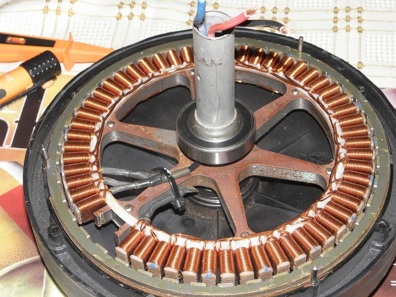

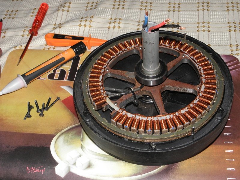

(#) Romulus hozzászólása Jan 16, 2011 1 /
Szevasztok!
Ehhez mit szóltok, 600W DC motor.
Szerintem jól fog muzsikálni.
Már próbálgattam, még állítgatom.
Az átkötésekkel akarok még variálni.
Jelenleg csillagban van kötve.
Esetleg valakinek valami jó ötlete?
Ha elkészül és működik teszek fel képeket.
(#) lehar válasza Romulus hozzászólására (») Jan 17, 2011 /
Amint nézem a fotokat,a tekercselt rész a rotor.Ebben az esetben(ha jól látom)akkor az egyenirányitóhidakat a rotor küllöi közé tedd.Igy akár több fázisura is átkötheted,de ha tennél fel képet a szénkefékröl is,ha van,akkor sokkal többet lehetne mondani erröl.
(#) erbe válasza lehar hozzászólására (») Jan 17, 2011 /
A tekercselt rész az állórész.
