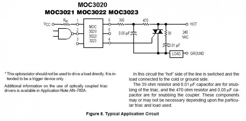

(#) _JANI_ válasza samu81 hozzászólására (») Szept 14, 2009 /
200W-ra szerintem a gyárilag ajánlott kapcsolás jó lesz.
MOC3020 adatlap.
(#) samu81 válasza _JANI_ hozzászólására (») Szept 14, 2009 /
Köszönöm...
Azóta rájöttem, hogy a kapcsolás szivattyú része jelentősen át lett alakítva (a nagy hibakeresés közben erről most elfelejtkeztem... szóval most mindössze egy relét kell kapcsolni. (A relére vannak kötve a motorok) És ugye pont ez a baj.
Viszont ma próbálkoztam ... építettem egy sima alapkapcsolást (2db 1,5ks ellenállással), és az működik. Szépen kapcsolja a relét.
A gyárinak meg a bonyolultabb (kondis meg mifene), amit berajzoltam korábban, az meg nem.
Kikészülök. Tényleg kivágom a panelnek a tirisztoros kapcsoló felét (ami gyárilag szivattyúk vezérlését végezte volna több féle bekötéssel), és csak a jelindítót veszem az alappanelről és egy sima alap tirisztoros kapcsolással indítom a relét, ami meg majd kapcsolja a szivattyúkat, és kalap.
csak kihívás lett volna megjavítani az eredetit ... de egyre inkább azt látom, hogy ez relét nem tudott volna eleve sem kapcsolni.
Köszönöm mindenkinek a segítséget.
nem, nem. ... a MOC3032 indítójelét veszem a panelről és a többi minden egyben lesz a kapcsoló panelon. Ez így nem vet fel érintésvédelmi problémát.
Az alappanel egyébként 7 leddel jelzi ki 10 fokonként a hőmérsékletet és egy potival állíthatom, hogy melyik hőfoknál kapcsoljon (adjon a MOC -ra jelet) az egész egy PT érzékelőt figyel. Hát ennyi.

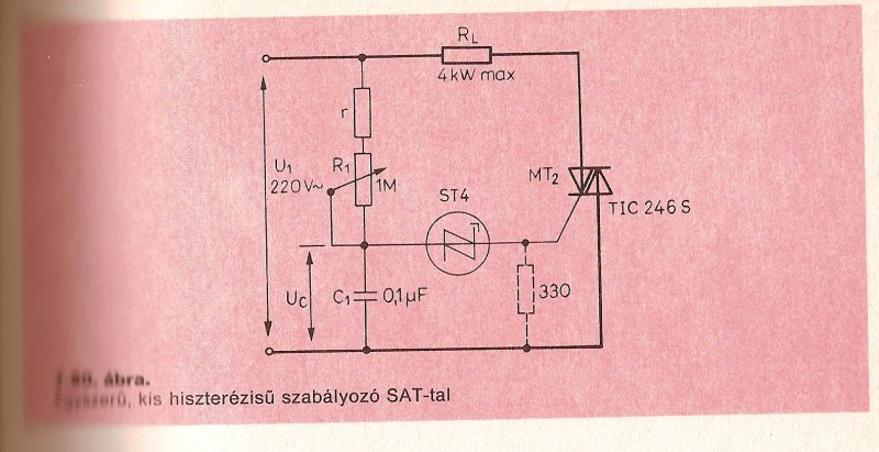

(#) Merida hozzászólása Feb 10, 2010 /
Sziasztok, egy elektromos kazán fűtőszálát szeretném vezérelni triakkal. A fűtőszál teljesítménye 2kw.
Egy Laing tipusu elektromos kazánról van szó amiről leégett az elektronika, rajz hiányában nincs kiindulási pontom, ezért fordultam hozzátok.
Segítségeteket előre is köszönöm.
Üdv. Kelemen Lajos
(#) VIM válasza Merida hozzászólására (») Feb 10, 2010 /
Ehhez a rajzhoz mit szólnál?
(#) Merida válasza VIM hozzászólására (») Feb 11, 2010 /
Köszönöm a gyors választ, egyszerű és kevés alkatrészből összehozható a kapcsolás, gondolom az én esetemben nem szükséges az R1 mivel az a teljesítményt szabályozza.
A triakot lehetne-e vezérelni szobatermosztátról mondjuk optócsatlakozóval vagy tranzisztorral probálkozzak.

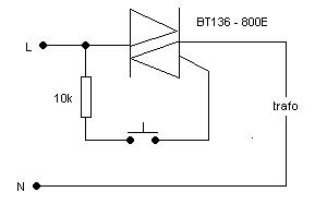

(#) gabi20 hozzászólása Jan 15, 2011 /
Sziasztok azt szeretném megkérdezni hogy az alábbi kapcsolás működőképes - e lenne. Egy transzformátort kellene kapcsolni, viszont ha közvetlenül kötöm a kapcsolót a trafóra, kikapcsoláskor akkora ívet húz hogy a kapcsoló besül tőle. Ezért szeretném a kapcsolót triakkal helyettesíteni.
(#) Norberto válasza gabi20 hozzászólására (») Jan 15, 2011 /
Bekapcsolásra jó végülis. Az ellenállást úgy kell méretezni, hogy 10 ... 100 mA-es impulzus kerülhessen majd a gate elektródára a kapcsoló benyomásakor.
Kikapcsolni miként kívántad a triakot?
(#) kadarist válasza Norberto hozzászólására (») Jan 15, 2011 /
Minden nullátmenetkor kikapcsol váltón, de egy soros 100nF-100 ohm-ot érdemes a triakkal párhuzamosan kötni, hogy induktív terhelésnél (trafó) biztonsággal tudjon kommutálni (kikapcsolni).

(#) Norberto válasza kadarist hozzászólására (») Jan 15, 2011 /
Igen, jogos, amit írtál. Én is erre próbáltam volna rávezetni a kérdezőt, csak nem a megfelelő jelenségre kérdezve fogalmaztam. A rajzán egy nyomógomb van, amit ha "jó" időben nyom meg, 20 ms-nál kevesebb ideig fog felkapcsolódva maradni a trafó. 2 állású kapcsoló használata esetén viszont már működőképes lehet a rendszer, mivel a fix pozitívabb feszültség állandóan a gate-en marad, tehát minden nullátmenetet követően begyújt a triak. Az induktív terhelés miatti soros tag beiktatásával is egyetértek.
