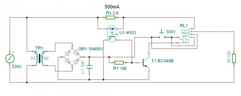

Egy "váltóáramúáramgenerátor "szeretnék csinálni. 230V AC -re kötnék egy terhelést és beállítanám, hogy max. 500 mAmpert vehessen fel. Valaha láttam egy egyszerű megoldást a Rádiótechnikában, de nem találom.
Hello! Ha jól értem 0,5A-es elektronikus biztosítékot szeretnél csinálni 230V-ra.Ide raktam egy kapcsolást,én nem próbáltam ki,de elvileg működőképes.A transzformátor,a diódahíd és a szűrőkondenzátor egy 12V egyenfeszültségű tápegységet alkot.A relét a tranzisztor táplálja.Az áramkör bekapcsolásakor a terhelésen nem folyik áram,tehát az Rs ellenálláson nem lesz feszültségesés,vagyis az optocsatoló kikapcsol.Így a tranzisztor bázisát az R1 ellenállás felhúzza +12-re,és a T1-es bekapcsol.Ha ekor megnyomjuk az SW1-et,a relé bekapcsol,és úgy is marad(visszacsatolás).Ha a terhelésen 500mA folyik,az Rs ellenálláson U=2,4*0,5=1,2V feszültség lesz,ami bekapcsolja az optocsatolót,ami pedig a T1 bázisát lehúzza 0V-ra.Ekkor a tranziszot kikapcsolja a relét,így a terhelést is.Újreindítani az SW1 lenyomásával lehet.
Remélem segítettem
Kösz a kapcsolást .
Az a gondom vele, hogy relét tartalmaz. Én egy félvezetős szabályozón adnám a tápot (pl. triakos fényerőszabályozó, vagy Fet-es Pwm szabályozó). Szerintem egy rövidzárra ameddig a relé reagál, addig elköszönhetek a triaktól, vagy a Fet-től. Egyébként a kapcsolás jó.

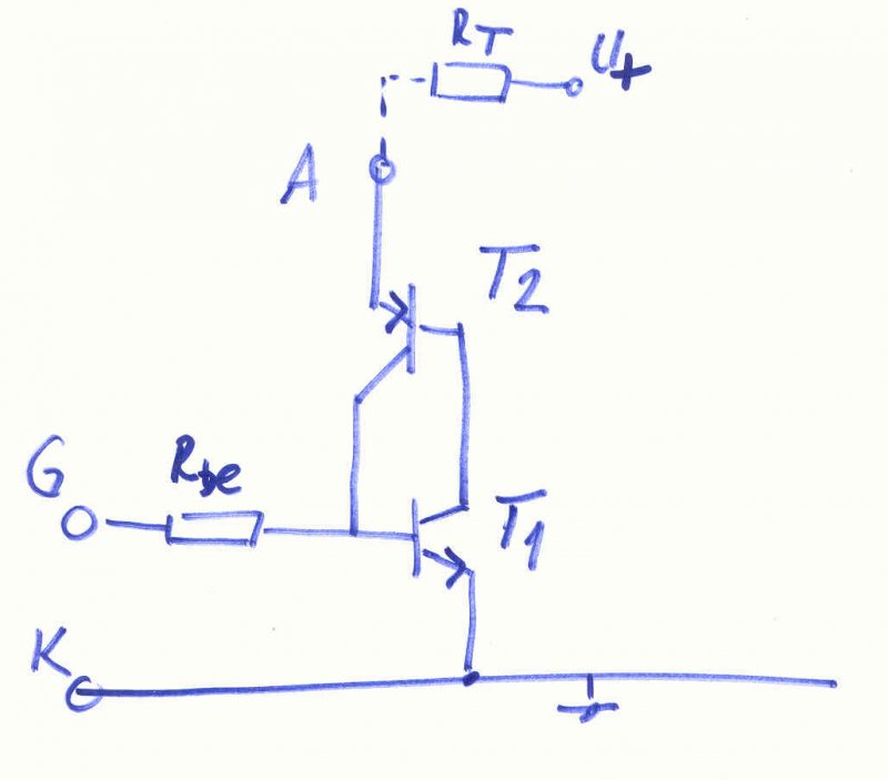

Hello Feri!
Sokáig nekem is rejtély volt a triak, meg a tirisztor, aztán egy ilyen mellékelt kissé elnagyolt, csak az elvet mutató móricka rajz segítségével esett le a tantusz. Szóval : - indulásnál, a Gét lóg a levegőbe, vagy záródik a Katódhoz, az Anódon nincs feszültség, - az Anódra rákapcsolod az U+ feszültséget, a terhelésen keresztül, és nem történik semmi. Ugyanis T1 esetén Ib =0, Ic kb βx0, T2 –nél úgyszintén ez a helyzet. Függetlenül a tápfeszültségtől. - Ha a G feszültségét kezded növelni, akkor kb. 0.6 V-nál T1 kezd kinyitni. Ibázis nő, Icollektor = β x Ibázis, ez azonos a T2 bázisáramával, a T2 collektor árama még nagyobb és nyitja a T1-et. Kialakul a pozitív visszacsatolás. Most már hiába viszed le a G feszültségét 0-ra, a T1-et nem tudod lezárni, mert a bázisába a T2 kollektor árama folyik be. Csak akkor szűnik meg a terhelésen az áram, ha megszakítod az áramkört, vagy az U+ lemegy 0-ra. - a folyamat aztán kezdődhet elölről. Ez volt a tirisztor. A triak pedig két tirisztor párhuzamosan kapcsolva ellentéte polaritással. A T1 PNP, a T2 meg NPN. Katalógusba aztán meg van adva többek között az is, hogy milyen erősségű Gét áramra indul a folyamat.
Hello Feri!
Kicsit elnéztem a kérdésed dátumát. Remélem azóta már professzor vagy a témába. És legközelebb Te fogsz engem felhomályosítani.
