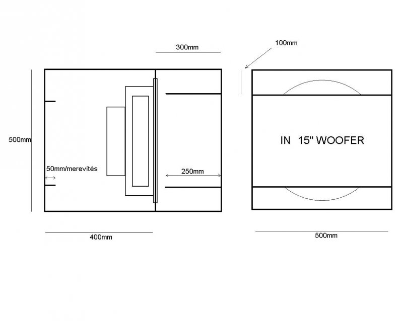

(#) gida válasza rolitechno hozzászólására (») Jan 22, 2011 /
Szia! Csak kiváncsiságbol kérdem.
Ebbe a dobozba hol van a hangszóró elhejezve és mekkora átméröje van?
(#) janikukac válasza rolitechno hozzászólására (») Jan 22, 2011 /
Ez már be van építve egy dobozva ! Egy Tensai rádióhoz volt! Átmérő : 8-10 cm
(#) rolitechno válasza gida hozzászólására (») Jan 22, 2011 /
Szia ! Melyikre gondolsz amit legutóbb raktam fel? 40 es való bele és a középső lapba kell beszerelni. A hátulja teljesen zárt,csak merevítések kellenek. Elől meg ahogy a rajzon látod. Ebbe viszonylag merev membránú hangszóró kell.Az átlagos gumis autós subwoofer ek megteszik. Ha túl lágy membránú hangszórót raksz bele,azt könnyen kinyírhatod ebben a dobozban.Így talán érthetőbb
