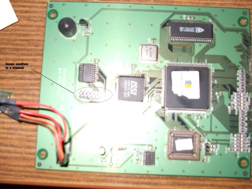

Ahogy ígértem teszek fel képet a Kijelzőröl mert a bekötéséhez még mindig nem adott senki ötletet . A kijelző egy 2 slot-os mobilerack-ból való . Tettem fel a panelról is egy képet hátha az segít. Bekapcsolásnál a mobilerack ezt írja a kijelzőre : ER-M2a Easyraid REV 330 ,hátha ez is segít valamit . Ha valaki sejt valamit akkor írjon , jah és nyomtatóportra valgy com-ra szeretném kötni

Ez szabvany 14-pin bekotesu LCD. Ugyanaz a labkiosztasa, mint az egysorosnak. Megkeresed az 1. labat, es onnan szamolod a labakat. 16 pin LCD. Persze ez 16 labas , mert a hattervilagitas is ki van hozva.
