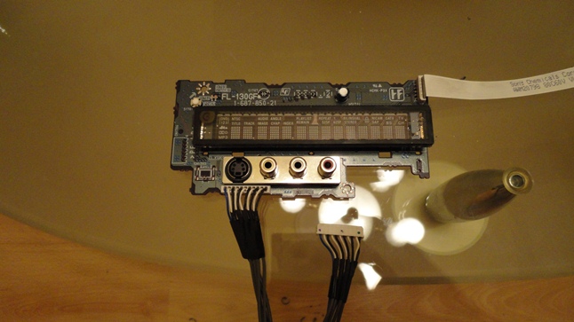

(#) verwolf9999 hozzászólása Jan 20, 2011 /
Ahogy ígértem teszek fel képet a Kijelzőröl mert a bekötéséhez még mindig nem adott senki ötletet . A kijelző egy 2 slot-os mobilerack-ból való . Tettem fel a panelról is egy képet hátha az segít. Bekapcsolásnál a mobilerack ezt írja a kijelzőre : ER-M2a Easyraid REV 330 ,hátha ez is segít valamit . Ha valaki sejt valamit akkor írjon , jah és nyomtatóportra valgy com-ra szeretném kötni
(#) vilmosd válasza verwolf9999 hozzászólására (») Jan 20, 2011 /
Hali
Ez szabvany 14-pin bekotesu LCD. Ugyanaz a labkiosztasa, mint az egysorosnak. Megkeresed az 1. labat, es onnan szamolod a labakat. 16 pin LCD. Persze ez 16 labas , mert a hattervilagitas is ki van hozva.
(#) zenetom válasza verwolf9999 hozzászólására (») Jan 20, 2011 /
Mint már írtam, itt az LPT portos kapcsi. Ezt összerakod, és elindítod az LCDSmartie-t.
Itt pedig a kijelző adatlapja szerepel.

(#) Beachway hozzászólása Feb 1, 2011 /
Sziasztok! Szeretnék valami látványos kijelzőt a pc -re. Rendelkezésemre áll egy ilyen.Bővebben: Link. Ez a kijelző közel olyan széles mint a számítógép ház.Ráadásul jó sok adat is ráférne. Sajna nem találtam hozzá applikációt. A lábkiosztása kellene. Ha tud valaki segíteni előre is köszönöm szépen!
(#) vargaf válasza Beachway hozzászólására (») Feb 2, 2011 /
A Google a barátod, ezzel megkerestem a számodra fontos bekötést.
Üdv.: Feri
(#) Beachway válasza vargaf hozzászólására (») Feb 2, 2011 /
Nem hiszem el Tudom, hogy Wiki a nővérem, és google a barátom, de két este keresgéltem sikertelenül. Nincsen nekem túlzottan nagy szerencsém a kijelzőkhöz. Köszönöm szépen!

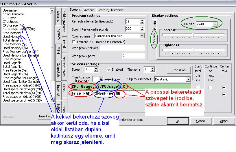

(#) Lyuwos hozzászólása Feb 3, 2011 /
Még mindig szerencsétlenkedek... LPT portot hol és mit állatotok, mivel szoktatok játszani hogy elinduljon?
típus:
RC2004a-biw-esx
progi:
LCDSmartie 5.4.0.5
oprendszer:
xp prof sp3
problémám
2. és 4. sorban telítettek a sorok a kijelzőn, elméletileg ez az "indulási" vagy "teszt" üzemmód, de nem jöttem rá hogy miért nem lép tovább... az adatlábakon adatforgalmat tudtam mérni. Se másik gépnél se másik programmal nem változik a helyzet.
Nagyon szépen köszönöm előre is a segítséget!
(#) zenetom válasza Lyuwos hozzászólására (») Feb 3, 2011 /
Az "LCD size"-nél beállítottad 4 sorosra?
Kép (ez egy 2 sorosnak a beállításai).

(#) san398 válasza Lyuwos hozzászólására (») Feb 8, 2011 /
Ez alapján próbáld meg. LCDSmarti LPT port beállítása
