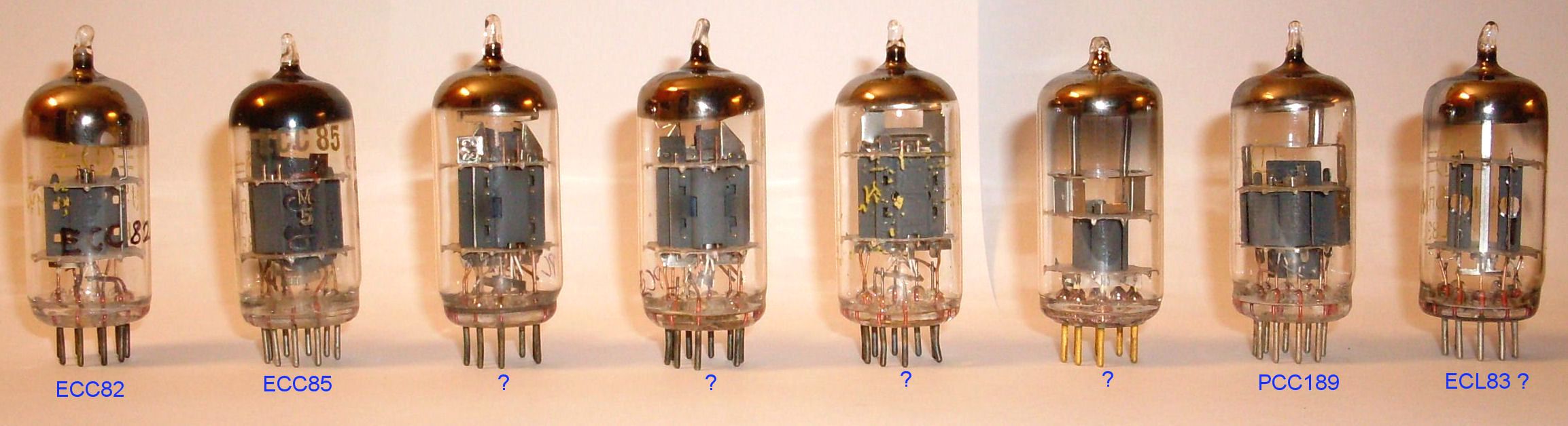

(#) Rafael hozzászólása Feb 3, 2011 /
Sziasztok! :wave:
Találtam pár kisebb csövet amikről nem tudom, hogy mik a pontos típusaik. Örülnék, ha meg tudnátok mondani.
Hogy könnyebb legyen betettem párat amin rajta a felirat. Balról a 3. és 4. kérdőjeles úgy látom egyforma (és írtam rájuk tippelésként számot, de valószínű nem azok). Azon a fotón ahol 7 darab van, (felül az ugyanaz a négy), az alsó három pedig ránézésre egyforma.
Szerintetek melyiket lehet használni előfokhoz? (Egyedül az ECC82, illetve az ECC85-el vagyok nagyjából tisztában. A többiről mi a vélemény?)
Persze, ha kiderülnek a kérdéses darabok úgy már utánuk tudok keresni.
