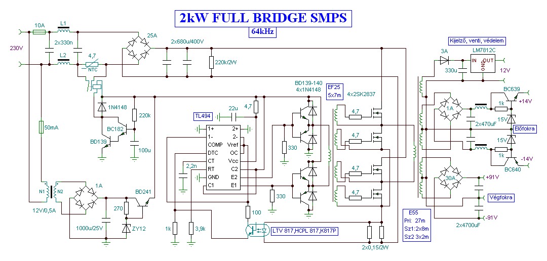

Kb. fél percig tartottam rövidzárban de ekkor már jó meleg lett a borda és a trafó is. Jó lenne még rá egy áramkör ami 10-15s rövidzár után teljesen letiltaná, de akkor már elveszítené az egyszerűségét. A 2,5kW-al nagyon optimista voltam, nincs normális műterhelésem ami bírná (ami van az már vörösen izzott), de az E55-ből sem jön ki ennyi ekkora frekin mert egyszerűen nem fér bele több huzal. A fetek helyett is jobb már az IGBT ekkora teljesítményre. A 2kW jó hűtéssel még reális de inkább csak szakaszosan (pl. végfokra), műterhelésre már lehet hogy sok lenne. Csatoltam a rajzot ami egy erősítőhöz készült, a kész áramkör képe az előző oldalon van.

Tetszetős kapcsolás, jó egyszerű
Ezt láthattam egy képen szürke nyáktrafóval? Az EF25-ös 5x7 menetes trafót, (és általában az ilyen trafókat) hogyan kell tekerni? Milyen vasra? Én sajnos már belekezdtem egy bonyolultabb és költségesebb tápba, de a későbbiekben lehet hogy kipróbálom, ha jók a tapasztalataid.

Tehát 5 sorban a 7 menet, mind megegyező irányban. Nem pedig bifilárisan. Jól mondom?

Szerintem ekkora teljesítménynél illene beletenni egy visszacsatolást a kimenetről.
Fel kellene húzni lágyindításként a DT lábat egy10µF-os kondival a Vref-re. Ez javítja a rövidzár védelem utáni bekapcsolást is. Valamint az optót nem kellene simán bekötni a söntre hanem egy R-c tag után. Mennyit esik a feszültség 2kW-nál?

Végre egy ember, aki normális félhidas primer oldali elrendezést mutat be ezzel a nyamvadt IR IC-vel, grat. Látszik, hogy sok félvezető durrogtatásának az eredménye.
Uraim, itt a követendő példa! Ilyen terv kb. a fehér holló kategória! emmzolee-nak is inkább ezt ajánlanám, ez egy korrekt táp. (mondjuk minimális módosításokat csinálnék rajta, de nem rossz)

Valóban eldurrogtattam ezt-azt, még anno Van egy újabb, átgondoltabb nyákom is, ahol (egyebek közt) a főáramkör pozitív ágának hosszát minimalizáltam, de az még nem lett kipróbálva. Lényeg hogy ez használható, nálam már 8 hónapja keményen húzza az igát.

A 2-2 fet ellenütemben megy ezért 2 tekercsnek fordítva kell lenni a trafón is. A rajzon ez nem elég egyértelmű (nem az én hibám hanem a tináé), de nézd meg jobban. Feltekersz 3 tekercset ugyanúgy, utána a 2 maradékot fordítva (jobb így mintha csak a végüket fordítanád meg), és közöttük soronként szigetelsz. 0,4-0,5-ös huzal elég. Ennyi. Ja a 7 menet erre a vasra kell ekkora frekihez, más vashoz lehet hogy több, vagy kevesebb. Az opto miatt nem nagyon mertem 65kHz fölé menni, de a bátrabbak próbálkozhatnak.

Az enyémben a trafó szerepét két IR2110 tölti be, ott ránézésre is egyértelmű az ellenütemű működés. Bal alsó-jobb felső, bal felső-jobb alsó fet nyit egyszerre. Tetszik a tápod olcsósága és egyszerűsége |
