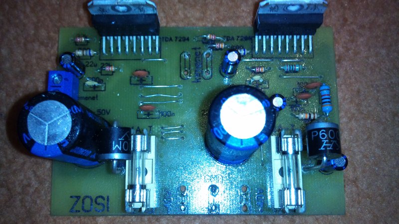

Gondoltam rá én is, de akkor a másik panel sem szólna elég hangosan.
Szerintem vagy a 680 Ohm helyett rakott be nagyobbat, vagy a visszacsatoló 22k helyett kisebbet. Ezen hibák az erősítés csökkenését okozzák és még az is lehet, hogy a bemenő impedancia van nagyon lehúzva jócskán 22k alá. Ha ezek közül egyik sem áll fenn és a hűtés is jó, akkor passz...
Miket raktál a bemenetekre csatolókondinak???
Nem nézek ki belőlük 560nF-ot. Nagyobb lehet, de kisebb ne legyen! Felül a visszacsatoló 22k és a 680 Ohm értékek pontosak mindkét oldalon? Nincs a lábak közt, vagy a vezetősávokban szenesedés, vagy bármi ami átvezethet? Egyébként meg jó lett a panel
Sajna csak ilyen mütyüri 560anakat kaptam szerinted ezzel van a probléma? 22k meg 680 ohm értéke pontos. Forrasztási oldalon aminek össze kell érni összeér aminek nem az meg nem ér össze szakadásvizsgálóval átnéztem.
Mérd ki légyszi azt az 560 nF-ot hogy valóban annyi e!
Én inkább 560pF nek saccolnám így ránézésre, azzal pedig nem fog szólni, csak esetleg cincogni. Ha nem tudod kimérni, akkor dobj egy éles makrót a kicsike "képes feléről"
Az 560 nf -ot cseréld mert az ide nem jó sajnos kerámia kondenzátor az nem jó csatolónak , bármi egyéb megfelel helyette még az elkó is jobb választás lenne /ló nincs szamár elven /
és nem kell ragaszkodni a pontos értékhez nyugodtan tehetsz szinte bármit , 500n és még akár 1-2 uf -is .,lehetőleg valami mást de a kerámiát nem .
Úristen azok tényleg csak pikós kondik Ez tuti!
Ez kb. 3x3mm-es kocka nincs rajta semmi felirat majd veszek holnap vagy valamikor stabilabbat akkor!
Ugye szerintetek is ott lehet a baki?
Keress vagy bontsál valami MKT, MKP, MKS, stiró, stb kondit, 220nF - 1µF között és próbáld ki azokkal!
Tuti az mivel panaszkodott a mélyekre
Elsőre fel se tűnt csak akkor amikor írtad. Lehetett volna nagyobb kép is.
Így van, a kerámia az elég hanyag megoldás ilyen célra. Az autórádiómban is kicseréltem a 4 db 1µF-os smd kerámiákat 560n-s wima mkt-ra (alig fért bele) és sokkal jobb azóta hallgatni :yes:

Még meg akartam kérdezni, hogy mi lett a csatolókondikkal? Kicserélted őket "rendes" 560nF-ra?
