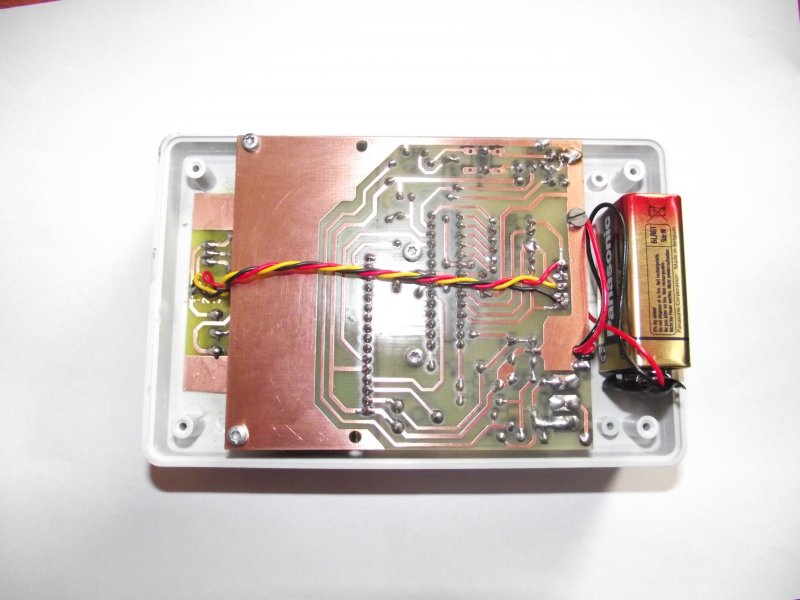

(#) CHZ hozzászólása Jan 27, 2011 /
Már régen összedobtam én is a tesztert , az AVR égetése csak most történt meg (kedves ismerősöm segítségével , amit itt is nagyon köszönök ).
Nyák tervezését kicsit elszúrtam , picit fura lett , csak a kijelző pontos bekötésére figyeltem és megvezetett . Ez a kijelző fordított , felül van a csatija , így az egész "fordított"kivitel lesz , ezért már nem csinálok másik nyákot . Így is tökéletesen működik . NEC 78L05 stab. van benne 1,7V drop out , esetleg tudtok valami jobb típust ?

(#) CHZ hozzászólása Jan 29, 2011 /
Elkészült a dobozolása is , stabilan működik , érdemes megépíteni .

(#) Beachway hozzászólása Jan 31, 2011 /
