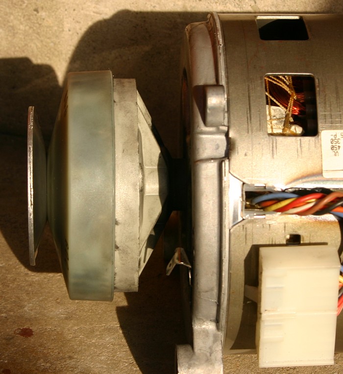

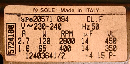

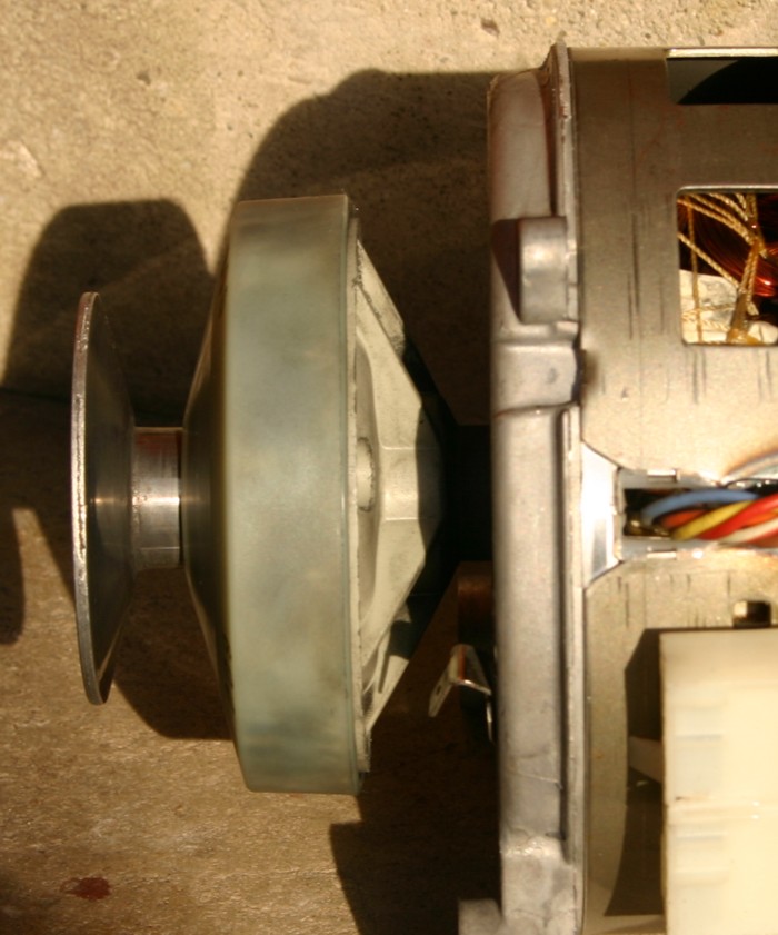

Zanussi FL-622C mosógépem van, az asszony szólt múltkor, hogy büdös gumiszagot érez centrifugáláskor. Minden működik, de néha büdös. Szétszedtem és a motortengely ékszíjtárcsán lévő fokozatmentes fordulatszám szabályzóra terelődött a gyanúm. (ékszíj gumipor, ékszíj egyik oldala nem sima, hanem viseltes, mintha csúszna) Kézzel megpörgetve működik, kimennek a röpsúlyok szépen. DE: -néha előfordult, hogy a műanyag tárcsarészt el tudtam fordítani a tengely körül, mintha szabadon futna, a magas fordulatszámhoz tartozó állásban. Szerintem ilyenkor sem szabadna az ékszíjtárcsa egyik felének a másik oldalhoz képest képesnek lennie elfordulni, nem? Ez megmagyarázná a szíj egyik felének viseltességét és a büdöset. Mit tudtok róla (hátha akad itt szervizes), van rá esély, hogy ezt az egységet kicseréljem, létezik ilyen külön, vagy csak motorral együtt, arany árban? Egyelőre kutakodom tovább, minden segítséget köszönök!
