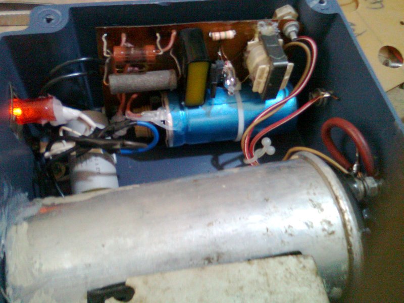

Kérésre egy ismerősnek megépítettem az oldalon fellelhető legerősebb inverteres villanypásztort,X kilómétert lekerített vele,sajnos malacokhoz igencsak kevésnek bizonyult,viszont a meglévő régi pásztornál ha hozzáérnek a malacok akkorát üt hogy leülnek.
Képet csináltam a paneljáról és rárajzoltam az értékeket,egyedül a 14 lábú IC-ről nem tudom hogy milyen lehet,illetve a lilával bekeretezett rész nem biztos,felülről az a rész egyik képen sem látszódik.
Ötlet?

(#) poros válasza deexteer hozzászólására (») Jan 24, 2011 /
Szia. Milyen transzformátor van benne? Gondolom nem autó gyújtó trafó ? A kettő közötti "teljesítmény" külömbség amiatt lehet.
(#) frob válasza deexteer hozzászólására (») Jan 24, 2011 /
A nagyfesz oldalon 4007 es diódák jó lassú darabok és nem kell a teljes greatz elég csak 1 dióda normálisan berakva.
No meg nem látszik rendesen a rézoldal.. de amennyi látszik az azért kicsit véknya.. pláne a tranzisztorhoz menő madzagok...
Egyébként ha van folymatos 230V akkor egy leválasztó transzformátor aminek a másik oldalán is a 230V jön ki és csak a tirisztoros részt megépíted.. kicsit izmosabb tirisztorral mint a bt151... na meg ahogy poros kérdezi .. ügye nem autó gyujtótrafó a kimenő trafó?
1-1.5mm es lakkozott huzal a primernek, 0.2mm a szekundernek, kb 1négyszetcenti keresztmetszetű vasmag
prmer 100, szekunder 5000 menet, mivel egymásra tekered minimum 500 menetenként szigetelőpapír és lakkozás...

(#) deexteer válasza poros hozzászólására (») Jan 24, 2011 /
Házi trafó van bent,ilyen a teljes belső rész:

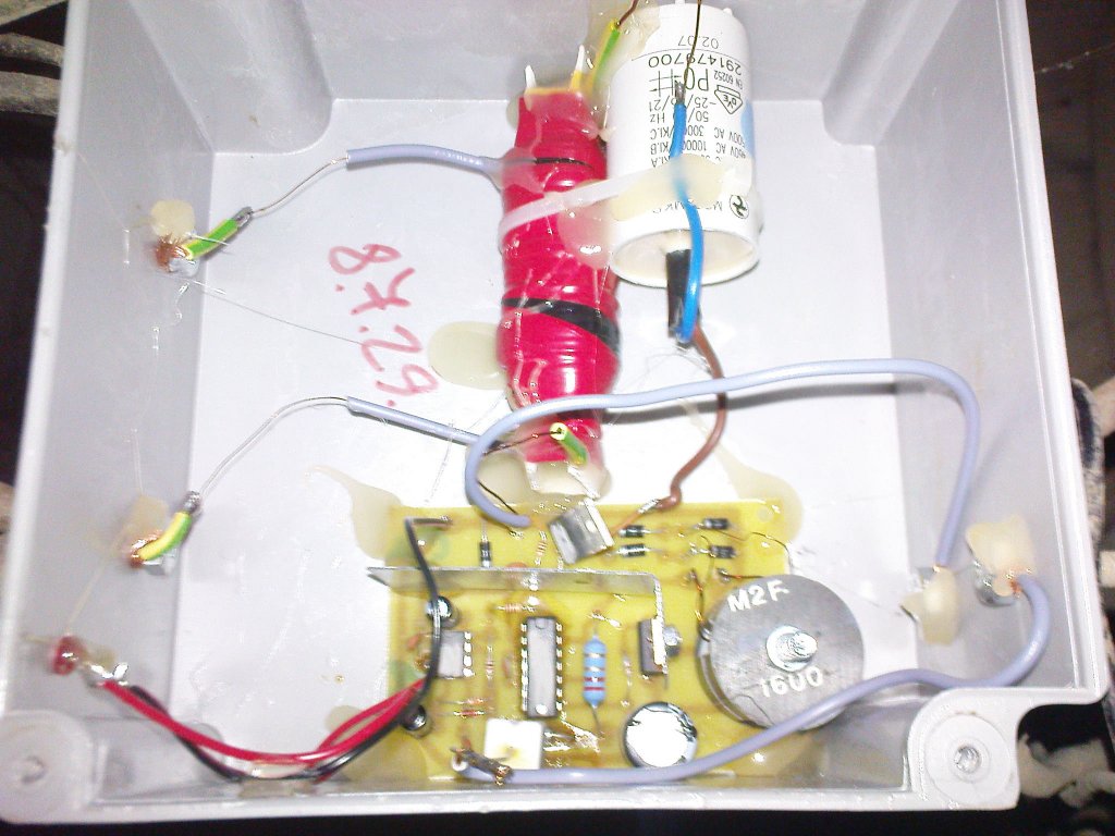

(#) Swedhart hozzászólása Jan 26, 2011 /

(#) Remci válasza Swedhart hozzászólására (») Jan 26, 2011 /
Annak a barna ellenállásnak nincs melege? Mert mintha feketedne.A szikraközt meg szerintem építsd be valamilyen műanyag csőbe, mert előbb utóbb az ív és az ózon miatt ki fog zöldülni a nyák alja és az alkatrészek lábai is. De amúgy jó .Esetleg publikus?
(#) isssti válasza Swedhart hozzászólására (») Jan 26, 2011 /
Nem akarok kötözködni, de mire kell neked 3cm-es szikra? A gyári szigetelésektől megőrülök, a 10kv-könnyen átüti hát még 40-50kv. Hiába van 3cm szikra, ha úgyis csak 4-5000v marad a karámban, nem?
Inkább azon kellene ügyeskednünk, hogy 5-8000v-al is tudjunk működő pásztort csinálni, de ahogy hallottam, a nagy gyártók már az 5000-et célozták meg.
És tényleg ne értsd félre, de mindenki azt meséli, hogy ekkora 15mm meg akkora 20mm a szikra, de ez villanypásztor, nem tesla tekercs.
(#) Swedhart válasza Remci hozzászólására (») Jan 26, 2011 /
Ez egy év használlat után lett ilyen .egyépként kicseréltem már.Tettem bele ujjat. Több ilyet eladtam és jok a visszajelzések.

Az biztos hogy jol kell szigetelni de már csináltam elektronikus gyujtásu autonak a trafojábol az 7cm huzott na azt nem volt egyszerü szigetelni. Ja és mire:nem titok a kellemetlen betolaodokra viszik lássuk be még mindig jobb mint ha belevezeti a keritésbe az áramot nem?
