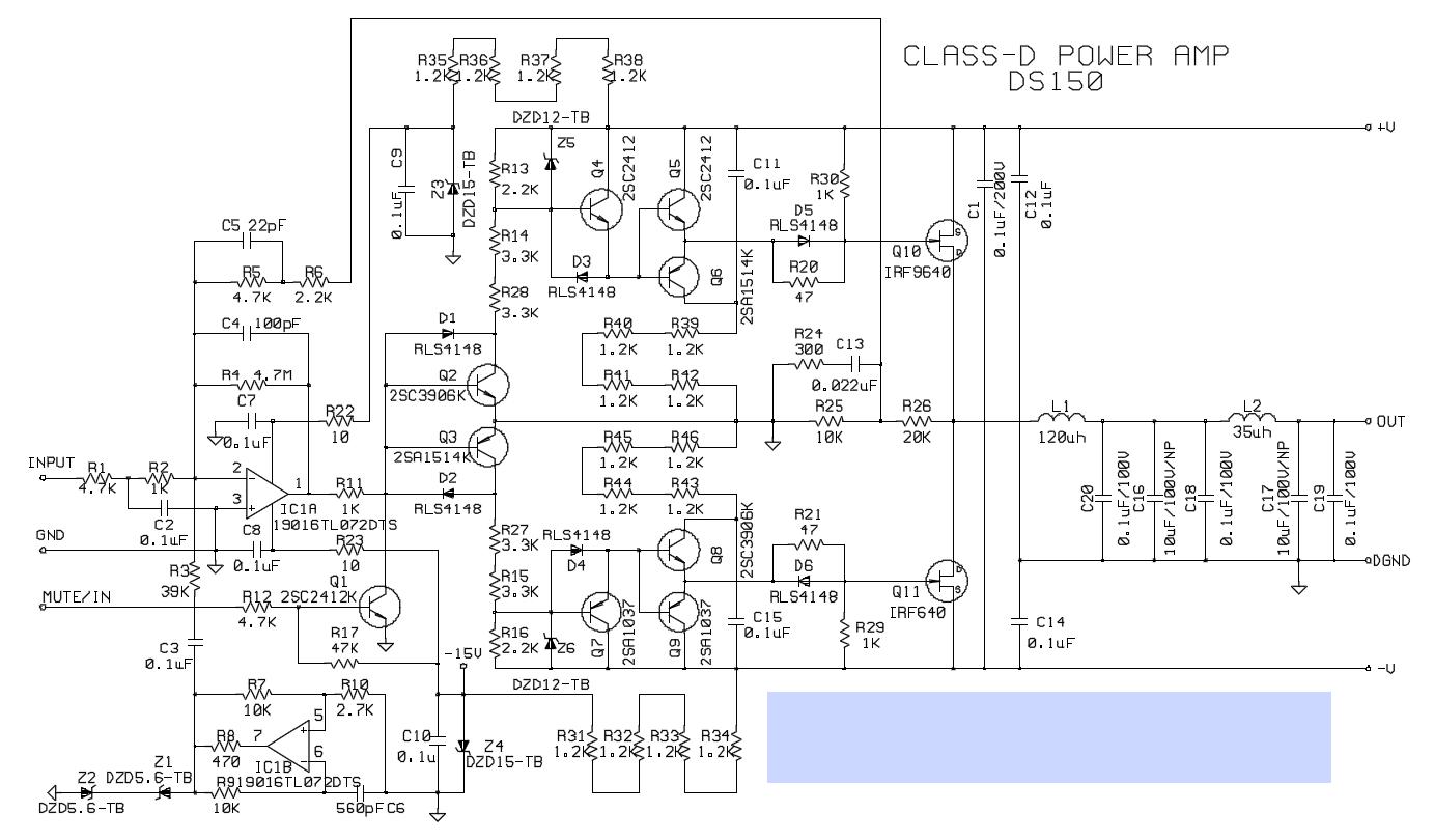

(#) Bassmester hozzászólása Jan 30, 2011 /
A téma mestereitől kérdezném, hogy ránézésre milyen lehet a mellékelt végfok
Ez egy 150W-os Infiniti bassline szubnak a végfoka.
(#) (Felhasználó 46585) válasza Bassmester hozzászólására (») Jan 30, 2011 /
Szub célokra biztosan jó, meg ez kis teljesítményű. Egyébként, elég nagy fojtók kellenek a kimenetre, gondolom, nem is lehet túl nagy a kapcsolási frekvencia, mert a FET-ek meghajtása elég gyatra. Eleve, ezek a szinteltolók nem lehetnek elég gyorsak. A szabályozást az első opamp látja el, ez egy integrátor, a komparálást a Q2,Q3 látja el. Nem túl szép megoldás, meg nem is elég pontos, de itt még elmegy.
A fő baja inkább az, hogy a kimeneti feszültségről nincs visszavezetés, tehát nem mindegy, hogy milyen a hangszóró impedanciája. Ebből eredően a csillapítási tényezője is nagyon gyenge lehet. De azért meg van benne csillogtatva az, hogy P és N csatornás FET-ekkel milyen szellemes áramköröket lehet(ne) építeni.
Az IC1B-nek mi a funkciója?
(#) Bassmester válasza (Felhasználó 46585) hozzászólására (») Jan 30, 2011 /
Köszi. Az elektrotanyán böngészve találtam a kapcsolást, nem tudom hogy mi lehet a funkciója az IC1b-nek :nemtudom:
