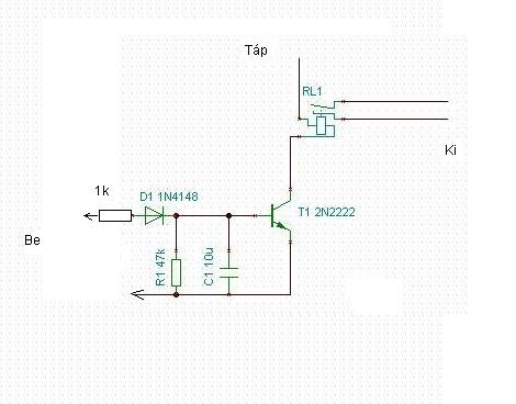

Válaszolva a krédésekre: Ez egyenfesz ami kijön a cuccbol. Mire gondoltál azzal, hogy szilárdtest relé? Valahogy nem áll össze igy a kép sajna...
A másik pedig, hogy nem találtam sajna olyan feszültségűt amivel megtudnám huzatni...Ezért gondoltam arra, hogy megduplázom, vagy valamilyen egyszerúbb BD-vel felépitett cuccal emelem kicsit a feszt
Esetedben nem duplázni kell a feszültséget, hanem a relé elé kell tenni 1 tranzisztort. A pulzáló jeledet dióda+kondenzátorral megszűrni, utána stabil meghúzó áramot kap a relé. Mint nagytudású kollégám már említette, nem fog beégni a relékontaktus. Reed relénél még az sem mindegy, mit kapcsoltatsz vele. Az érintkezőik általában nem bírnak néhány mA-nál többet és olyan gyorsak, hogy lassúbb pulzáló jelet képesek követni. Nem csoda, ha szétég szegény attól az X ampertől, amit átkergetsz rajta.

Ok, a tranyó elé teszek egy BD242-t? Az talán segit, amugy Omron relét használok, ami 3v-os behuzó tekercsel bir, az érintkező is meg elvileg 220V-ot birnak. De én csak 24-et küldök át rajta meg kb 0,6A ! Egy elvil sémát kaphatok ha szépen kérek?

A vázlat a képen. A 3 V-os Omron relével ne nagyon akarjál 24 V 0,6 A-t kapcsoltatni. Keress valami komolyabbat. Nem hinném, hogy 220-at bírnak az érintkezők, de ennyi hozzászólásban már a relé típusát is leírhattad volna.

Köszönöm a rajzot,remélem sikerülni fog. Átgondoltam a dolgot, és igazad van teljesen rossz iránybol közelitettem. Eszembe se jutott volna negativot, testet kapcsoltatni. Kis tranyót beszereztem igy már lassan össze is épitem. Igy már használhatok 24V os relét is. Köszönöm addig is!
Hát a fennt emlitett kapcsolás nem akar igazán menni. ![]()
Nem okoz gondot az elko, csak helyes polaritással kell berakni. A tranyó a rajzon látható típus? Mekkora a bemeneti feszültség?
A bemenő fesz 1,2 - 1,6V. Pulzáló jel. Gondoltam,h lehet annyit esik a fesz már az első diódán,h nem tudja nyitni már a tranyót. A tranyó amúgy az ami a rajzon van. Fesz.kétszerezőt érdemes lenne betenni elé? De hogyan?
Inkább a meghajtó résszel lehet a gond. Mértél úgy is, ha rá volt kötve ez a kapcsolás?
Dióda nyitófeszültsége ~0,6 V, a tranzisztor bázisdiódáé úgyszintén. Ha ezt az 1,2 V-ot meghaladó impulzusok érkeznek, ki kell nyitnia. Az ellenállás után kötött diódát elhagyhatod. Akkor ugyan visszafelé is folyhat áram a kondiból, de már kisebb feszültségen nyithat.
