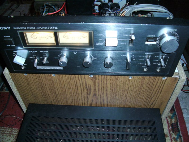

Na megint ősze tákoltam valamit.Az áldozat egy Sony TA-F6B tipusu erősitő aminek megment a Kapcsűzemű tápja meg az erősitő része is.Sajnos már igy kerűlt hozzám egy-két alkatrész hiányal.Ugyhogy gondoltam nem bibelődőm vele,épitek bele másat.A tápot is kiszedtem belőle és egy 600W-os kis trafó kapot helyet benne.Az előerősitő,hangszin,bemenet a régiek benne.Nem tetcet a hangja a hidaltnak(mély tartományba),kicsit mélyebre ment a sima ic ezért nem is hagytam úgy hanem átalakitottam sima 4 csatornára.Két csatornának meg fázisforditót tettem.Észrevehetőbb a kűlőmbség a mélyeknél.A datacheet-ban ott van a hidaltnál a grafikon a hidaltnál,már 100Hz-nél vág le a Frekiből :yes:
(#) ImiDj válasza ImiDj hozzászólására (») Feb 1, 2011 /
Még egykis mérés is volt.28V(elvileg 100W 8ohm-on) kimenő jellel 50Hz-es szinuszal 8ohm-ra 2x30Ac lecsőkent 2x27,3-ra,2x40VDc pedig 2x32VDc-re.40V(elvileg 200W 8ohm-on) kimenővel az Ac 2x26,5-re csőkkent,Dc 2x29VDc-ra.Skópom nincs de igy tuti hogy nem volt torzitatlan a kimenő jel(40V kimenőnél).A puffer az 2x20.000uF,elég kevés majd bővitem is legalább 2x50.000µF-ra A trafó szerintem birja hisz alig esett a fesz 2x100W és 2x200W kőzt(2x0.8VAc minusz),a Puffereken +-3V esettEz a 4 ic 2-nek fázist forditva szóval hidalva 4 sima kapcsolást,persze sztereóban.
