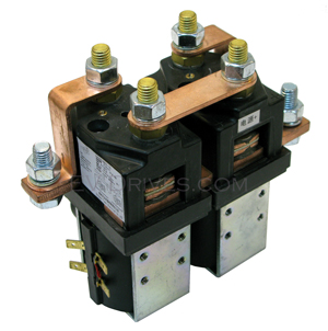

Ilyen olcsó? Potomság... Egyébként, az idevaló mágneskapcsolót kontaktornak hívják, mert egyenáram megszakítására van tervezve és használva.
Egyébként, ha végigolvastad ezt a topicot, akkor tudhatnád, mert rozsda leírta, hogy kötelező egy mágneskapcsoló egy elektromos autóba. Az áramterhelhetősége kissé zavaros... ha áll az autó, akkor csak termikusan kell kibírnia a 1,5 kA-t. Ha meg is kell szakítania azt, hát, az már nem egyszerű kérdés.

Mágneskapcsoló, nem relé. Vagy kontaktor. Általában a targoncákon van egy áramtalanító kapcsoló a vezető keze ügyében, amivel meg lehet állítani a motort, a lábfékkel pedig fékez.
Igen, azt hiszem ez a rendes neve: áramtalanító kapcsoló.

Igen, nem jellemző a beégés ezeknél a speckó mágneskapcsolóknál. Elnyűhetetlenek.
Előrelépés született az ügyben.
Fix beszerzési forrást találtam a mellékletben lévő mágneskapcsolóra. Ez direkt fordító. Csúcsban 600A egyenáram kapcsolására képes. Ára pedig összesen 12E Ft. FET-ekkel elvégeztem próbát is. Lényegében ennek az IXYS FET-nek a nyitás és a disszipáció kizárólag attól függ, hogy milyen gyorsan nyit, maga az előfok. 500ns késleltetéssel kell számolni. Próbák során 290W disszipálódott a műterhelésen, 1500Hz-es 50%-os meghajtás esetén. 15A-ig annyira hogy nem fűt, hogy minden hozzáérésnél hideg hatása volt a FET-nek, pedig se borda semmi nem volt rajta. Sajnos csak max 15A vagy max 50V állt rendelkezésemre mérésnél, de ezek alapján jónak tűnik. Legrosszabb körülmények között is, maximum 11mOhm volt az Rds. Biztos hogy jók lesznek ezek a FET-ek. Találtam beszerzési forrást AWG2-es vezetékekre, és 200A/75mV söntre is.

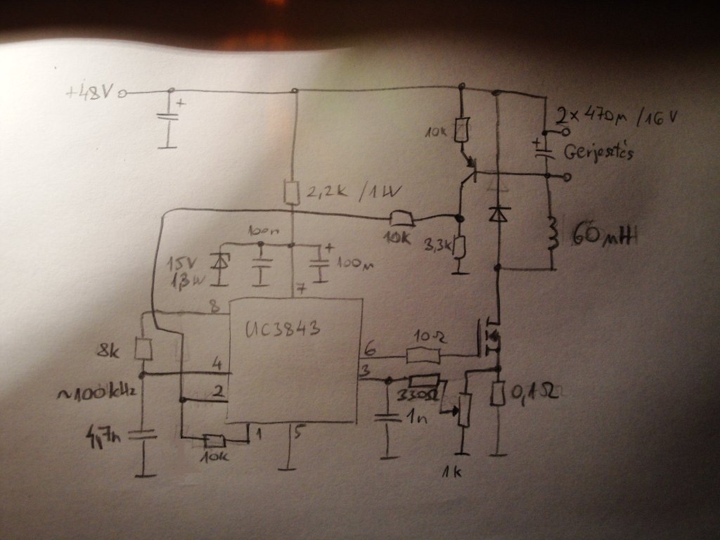

Lassan itt a tavasz és ismét elővettem az Ekocsi projektet. Amiért tavaj leült a dolog az az volt hogy a vezérlőt megcsináltam egy új "végleges" panelra és nem működött.Most elővettem és kiderült hogy az LF357 tönkrement.Most asztalon kicsiben működik sima 741-el és megoldottam a gázpedál finombeállitását is egy potival ami negativ tápra húzza.Várom az új LF356-ot és megy be a hejére.A kábeldzsungelt is eltüntettem a kocsiban.Szóval minden adott a sikerhez. Azért volna egy pár kérdésem is a régi-új szakikhoz.Pusztán csak kiváncsiságbol szemezgetek az SS495-ős hall ic-vel.Egy toroidot átvágnék hogy beleférjen a hall ic,a közepében pedig átdugnám a főkábelt.Ennek a toroidnak milyen anyagúnak kell lennie?Vagy hogyan kell méretezni hogy 3-4mm-er légréssel és kb 350A-er áramerősségnél a légrésben a mágneses térerősség 600 Gauss legyen.Azt tudom hogy kalibrálni kell de mégis nagyábol hogyan kell tekinteni erre a magra? A nagy fejtörés még mindig az akksitöltés.Most azon gondolkodom hogy a 8db akksit átkötöm két 48V-os sorra és a végükön párhuzamositom.Igy 8db kis táppal meglehetne oldani a töltést.Egy kb 130W-os Flyback táp UC384? és egy optóval meg lehetne oldani a feladatot?A töltöáramot beállitani a primmer oldalon a töltési végfeszt pedig visszacsatolni az optón és tiltaná az UC-t.Az egészet egyszerűen és kis méretben.Megér ez az ötlet egy deszkamodellt? Szóval van még dolog és remélem számithatok a régi fórumtársakra.
A hall elemes árammérők nem az indukciót mérik.
Mivel a vas nemlineáris így az indukció sem, a mérés sem lenne az, + ottvan a remanencia jelensége is. A működése a következőn alapszik: Az erősáramú kábel rágerjeszt a magra, a magon van egy nagymenetszámú ellengerjesztő tekercs, a mag légrésében pedig a HALL. A hall jelét csakarra használják, hogy a légrésben (azaz a magban) az indukciót az ellengerjesztő tekerccsel visszamágnesezzék nullára. Így az egymenetes főáramkör gerjeszése megyegyezik a sokmenetes ellengerjesztő tekercs gerjeszésével (kettő árama közötti arány a menetszám áttétel, kis áramot könnyen meg lehet mérni.) Viszont frekvenciaátvitele véges, gyakorlatban nem találoztam még ilyennel, nem tudom mekkora frekiig működik jól. (frekvencia miatt ferrit vagy porvas kellene, viszont az indukció szinte mindig 0, így talán lemezelt vas is jólenne).
Igen, van ilyen is, de a nagyobbak nem ellengerjesztéssel működnek, mert nagyon nagy lenne ez a kiegyenlítő áram. Az ellengerjesztésüek is elmennek vagy 100 kHz-ig, a másik 25 kHz-ig, legalábbis, amit már használtam. Abból is látszik, hogy a kimenetét nem is lehet terhelni ( 10 kohm ) Nagyon ügyes szerkezetek, a baj csak az áruk...
Itt egy adatlap. Amit a rozsda képzel el, az egy Hall elem, aminek feszültség kimenete van, és ez lineáris az indukcóval. Az indukció meg a gejesztőárammal, gondolom, ez lenne az áramérzékelés az integrátor helyett. Jó ez, de drága és nem is olyan egyszerű megcsinálni. Akkor már inkább kapcsolós Hall elem kellene, ami egy adott indukciónál bekapcsol egy tranyót a kimenetén, ha meg csökken az indukció, akkor kikapcsolja. Az még egész nagy frekin is megy, mivel D osztályú erősítőben azt próbáltam ki áramkorlátnak. De, azt is be kell mérni, úgyhogy az sem egyszerű...

![]() Ferrit is jó, kicsi az indukció, a 600 Gauss csak 60 mT, tehát, akármi jó, ami ferrit. ( vagy komolyabb vas, de iron powder nem lehet, tehát a pc tápok sárga-fehér vasmagja nem jó ) Kb. 7 mm légrés kell bele. Mérete akkora legyen, hogy átférjen rajta a kábel a 350 A-rel. Sikitóval vágjál bele egy 5 mm-es rést, aztán lehet méregetni. Ha túl nagy a kimeneti feszültsége mondjuk már 200 A-en, akkor csiszolj ki a légrésből, hogy nagyobb legyen, ekkor kisebb lesz a vasban az indukció, tehát kisebb lesz a Hall kimeneti feszültsége is. Hát akksitöltésre kell vagy 20 A. Ez nem fog kijönni egy 130 W-os tápból. Egyébként, lehet úgy, ahogy leírtad, de akkor nem lesz csepptöltés, mert ahhoz 14 V körül kellene tartani az akksit, ez meg kikapcsolna, mivel áramgenerátorosan van töltve, eléri a 14 V-ot, aztán az opton keresztül kikapcsol. De ezzel még nincs 100%-osan feltöltve az akksi.
Igazábol csak a kiváncsiság hajt és érdekelnek a hall elemek.Nem akarom egyenlöre ezt a vezérlést átalakitani ilyenre,de még lehet hogy egyszer jól jönne valahová.Ebböl kifolyólag nem is akarok bonyolult dolgokba belemenni.
Pont arra gondoltam amit Katt leirt.Egy ilyen hall szenzor párszáz forint,a flex meg jól áll a kezemben. Katt.: Az akksik fel vannak töltve.Elkészültem Prolinak a kisütős Ah számlálójával is és lassan megint megformázgatom őket. Ez még mindig csak hobbi amit akkor tesz az ember ha ideje van és kedve. A tápot úgy képzelem hogy a kimenőfeszt beállitanám 14.6V-ra és elvileg ennél nem is lehetne több bármi is történik.Vagyis ha az akksi eléri ezt akkor addig tartaná amig ki nem kapcsolnám.És egy akksit elég lenne 8 de max 10 A-al tölteni.Van egy UC3843-al összerakott panelom 800V-os fettel.Még a jómultkorában Cimopatát kötöttem le egy deszulfátor megalkotásában de a siker előtt beleuntam.Ha az asztalrol a kocsiba kerül a vezérlő akkor lehet hogy áttekerem a trafót és elinditom Fyback tápként. Addig meg keresek egy ferrit magot és flexelek. |
